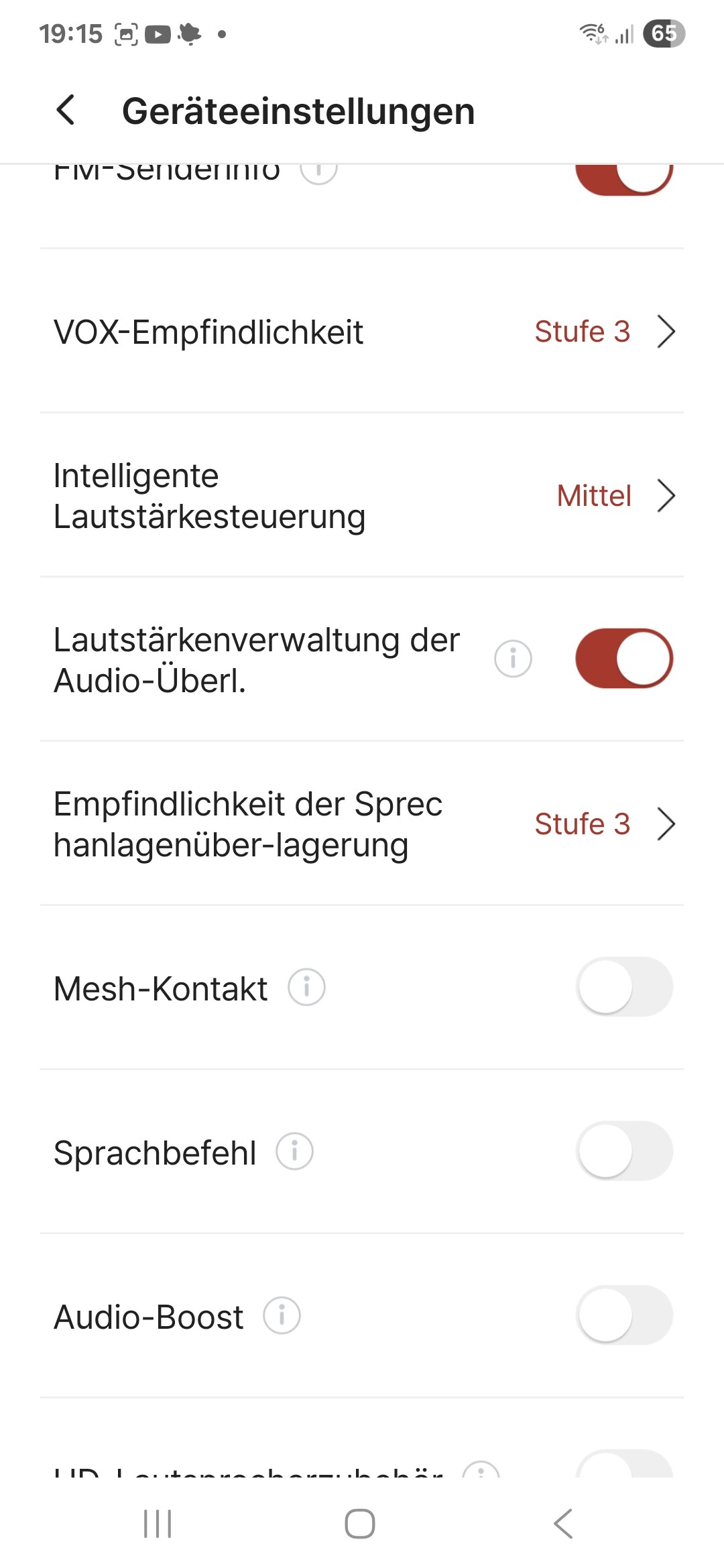

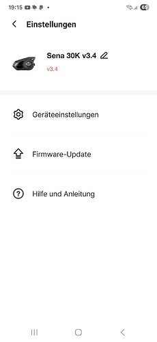

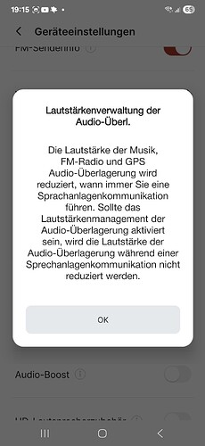

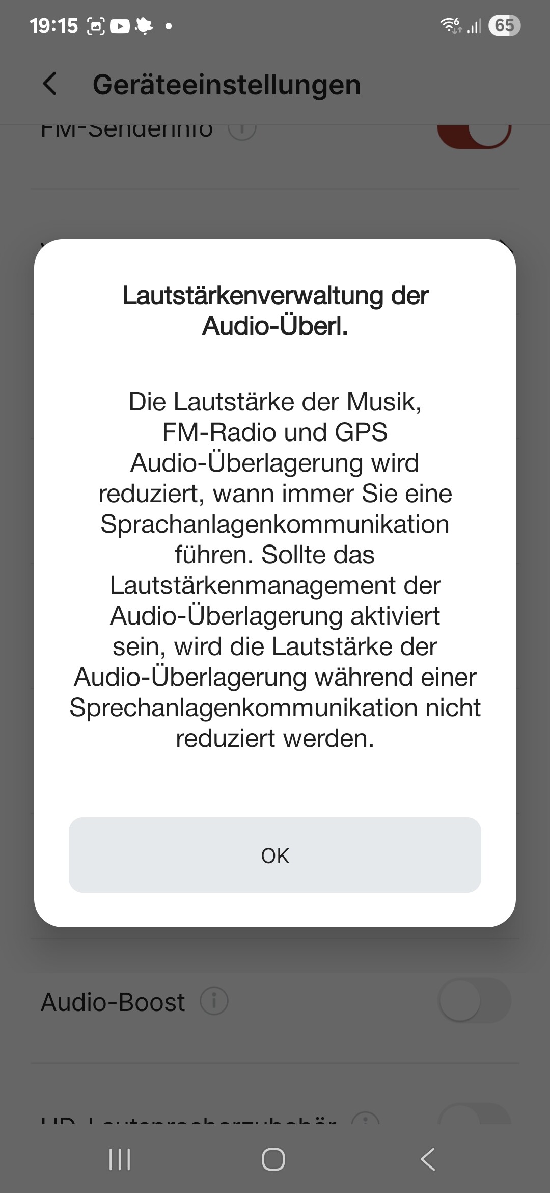

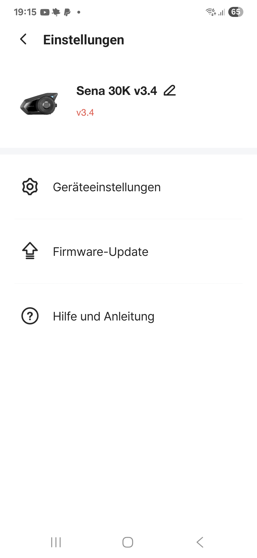

so, ich habe den Helm mal angemacht und der Akku war doch tatsächlich noch voll. Ich habe den Helm jetzt mit meinem Samsung S24+ gekoppelt und bin dort in die Sena App in die Einstellungen.
Hier das Ergebnis:
Ich hoffe, dass dir das ein wenig weiterhilft.
