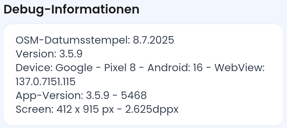

Hallo, auch ich kämpfe schon seit über einem Jahr mit den leisen Navigationsansagen. Im Gegensatz zum Ersteller, habe ich jedoch ein Pixel 8.
Das Problem besteht seit mehreren Kurviger und Android Versionen. Ich nutze es in Kombination mit dem Sena 50s und Musik. Als Gegenbeispiel habe ich Google Maps und Motobit getestet, bei beiden sind die Naviansagen um einiges lauter und deutlicher und übertönen auch die Musiklautstärke klar. Bei Kurviger bin ich quasi gezwungen auf das Handy runter zu schauen, sobald ich erkenne, dass es eine Ansage gibt und ich diese aufgrund Nebengeräusche nicht verstehe.
Was ich bereits vergeblich getestet habe:
  • Neuinstallation
  • TTS umschalten bzw. “Ausgabelautstärke anheben” aktivieren
  • verschiedene Sena Einstellungen in der App verstellen
  • Audiokanal in kurviger auf Benachrichtigung stellen
  • auch heute der Trick mit der 15 Sekunden-Ansage hat keinen Erfolg gebracht, da das Sena hier den Bluetooth-Lautstärkeregler und damit die Musiklautstärke mit erhöht
Jetzt ist die nächste längere Tour im August geplant, ich hoffe bis dahin könnte ich eine Lösung finden. Hat jemand eine Idee?
