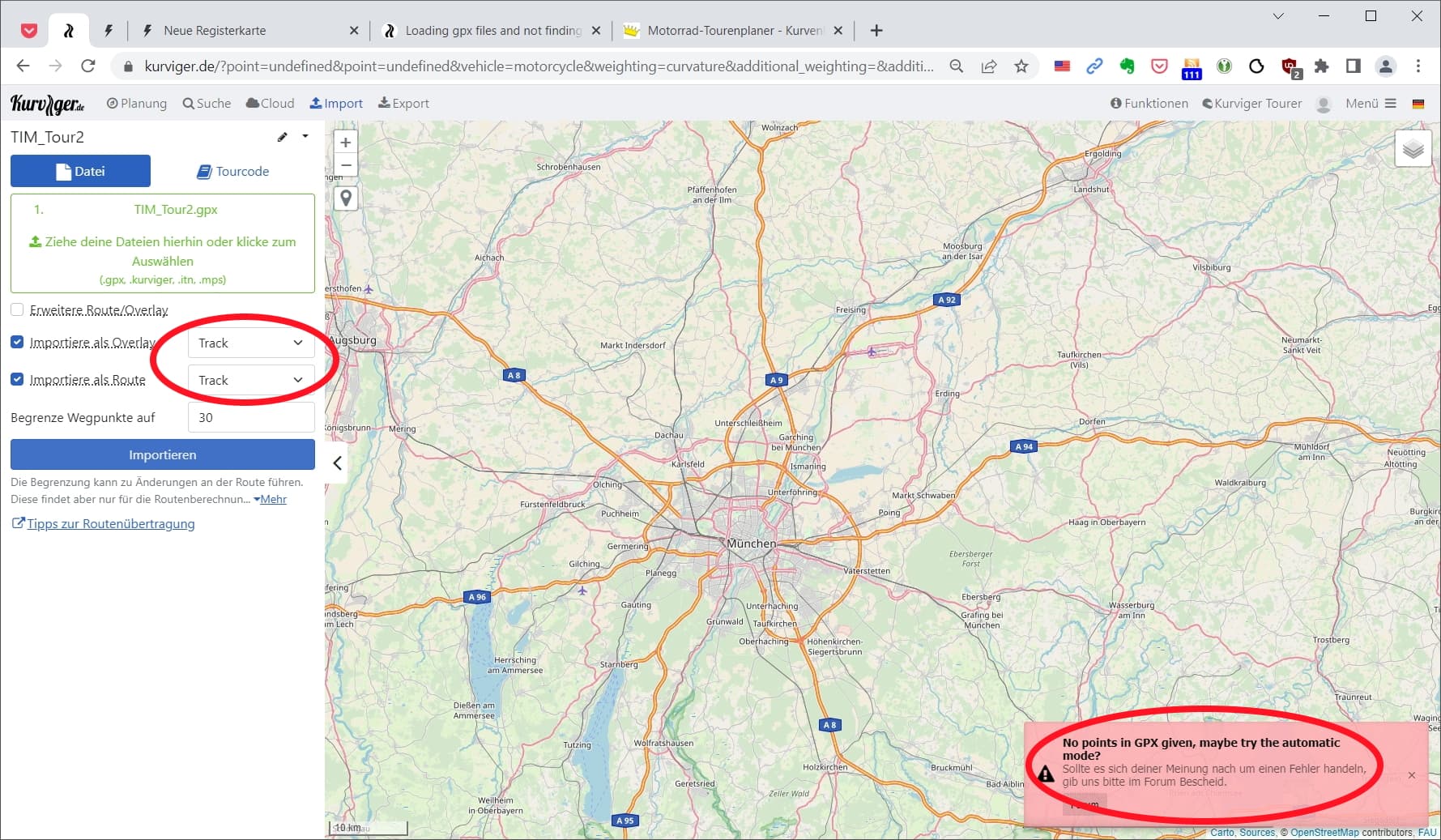

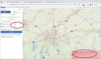

Bei TIM_Tour2.gpx handelt es sich wieder einmal um einen speziellen “Dialekt” von .gpx-File. Es enthält kein #trk#-Segment (die Trackdaten sind in #rte# integriert). Mit der Einstellung in nachfolgendem screenshot kann die Datei nicht geöffnet werden:
Allerdings klappt es, wenn man dem Tipp in der Fehlermeldung folgt und beides auf “Automatisch” setzt.

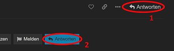

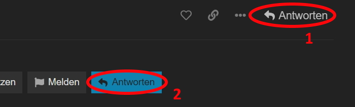

Michael, mit (1) antwortest du direkt dem Ersteller des entsprechenden Posts - so wie ich es hier mache. Und mit (2) schreibst du ganz allgemein den nächsten Post in den Thread.
Englisch ist übrigens nicht zwingend vorgeschrieben - schreib ruhig weiter in Deutsch.

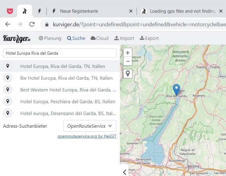

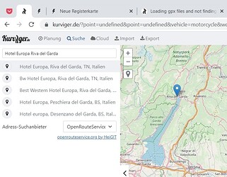

Wie gesagt bei mir funktioniert auch die “komische GPX-Datei” wenn ich auf “Automatisch” gehe und die Hoteladressen sind auch kein Problem. Siehe Beispiel:
Mag sein, dass das ein oder andere Hotel nicht in der Liste ist.

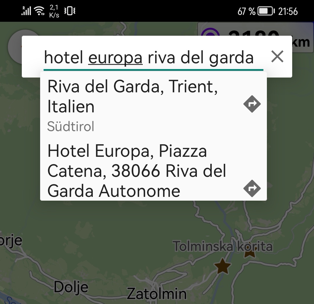

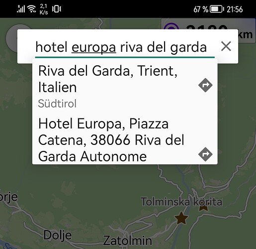

In der kurviger-app wird das Hotel auch gefunden:

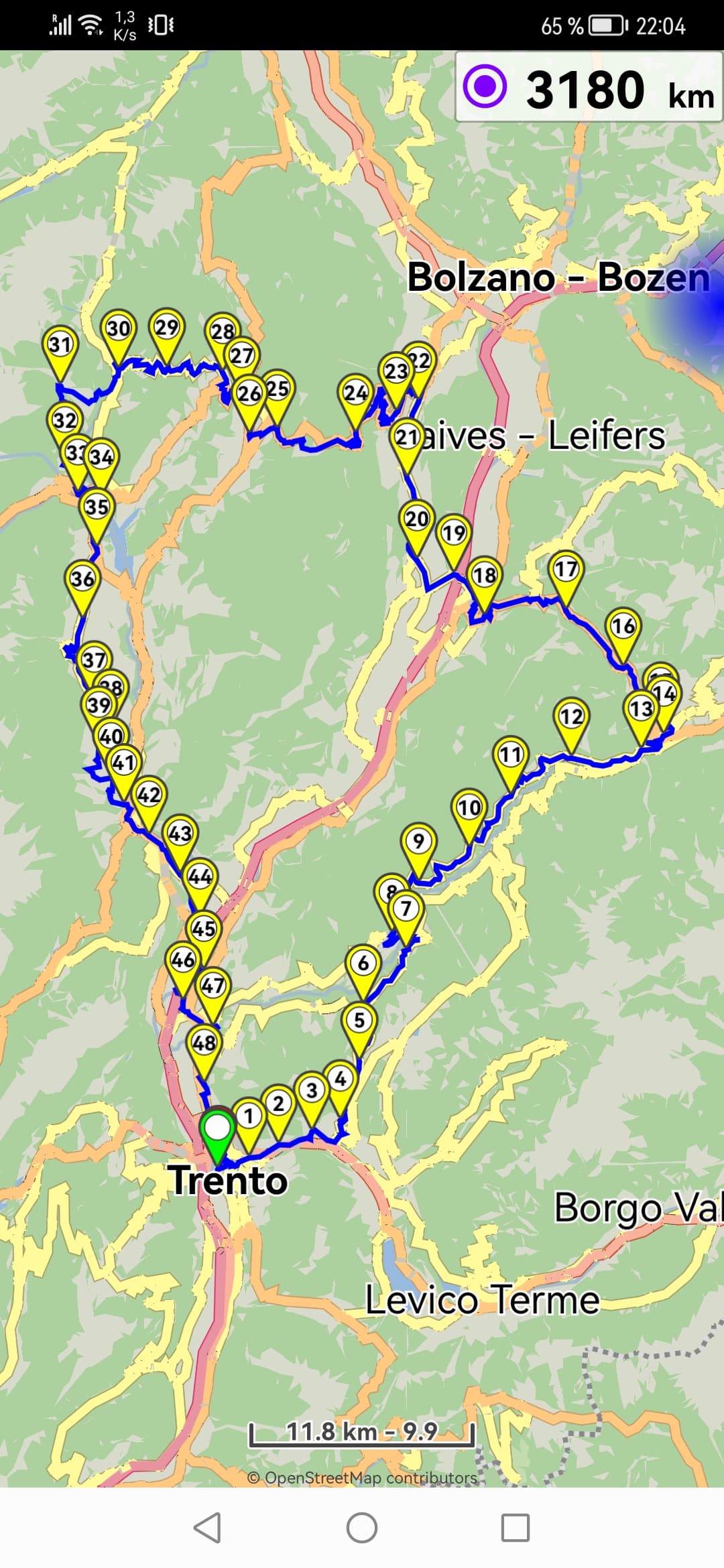

Auch die Datei TIM_tour2.gpx konnte ich in der app problemlos importieren, sowohl mit track (genauer gesagt nur die Verbindungslinien zwischen den Wegpunkten) als auch Route oder beides:

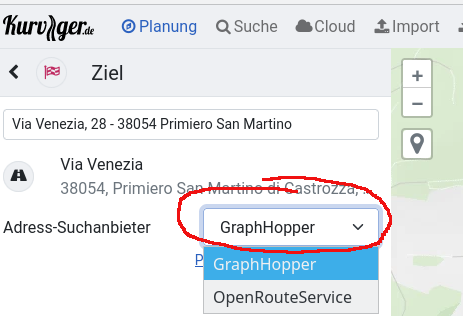

Manchmal hilft es den Suchanbieter zu wechseln.
Mal ist der eine besser mal der andere.
Hier:
Graphhopper findet die Adresse
OpenRouteService findet sie nicht.

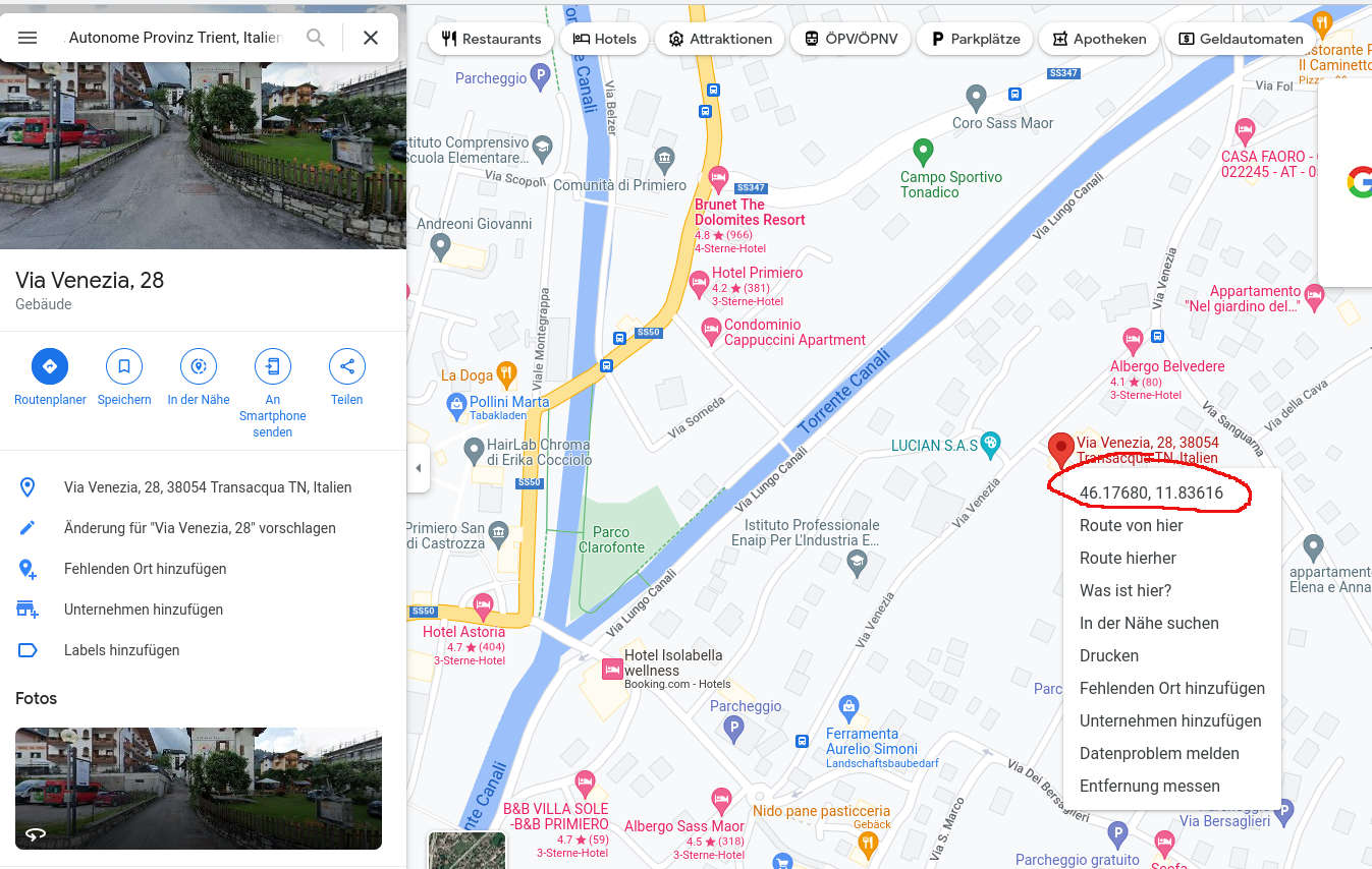

Noch ein Tipp zur Suche:
  • in Google maps suchen
  • rechte Maustaste
  • die Koordinaten dann - copy paste - in Kurviger verwenden.
Sometimes it helps to change the search provider.
Sometimes one is better sometimes the other.
Here:
Graphhopper finds the address
OpenRouteService does not find it.
