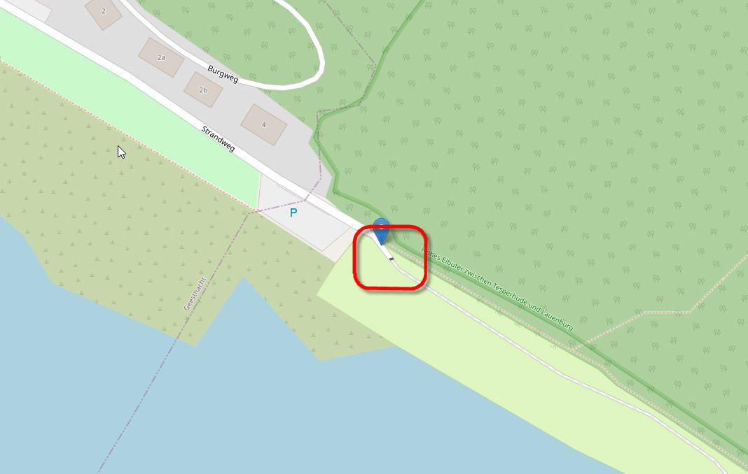

Luftlinie nicht möglich
es betrifft die selbe Route und Problem aus meinem Beitrag
Warum kann ich den Punkt 1 und 2 nicht per Luftlinie verbinden?
Wegpunkt2 liegt auf einer Privatstraße
CAT

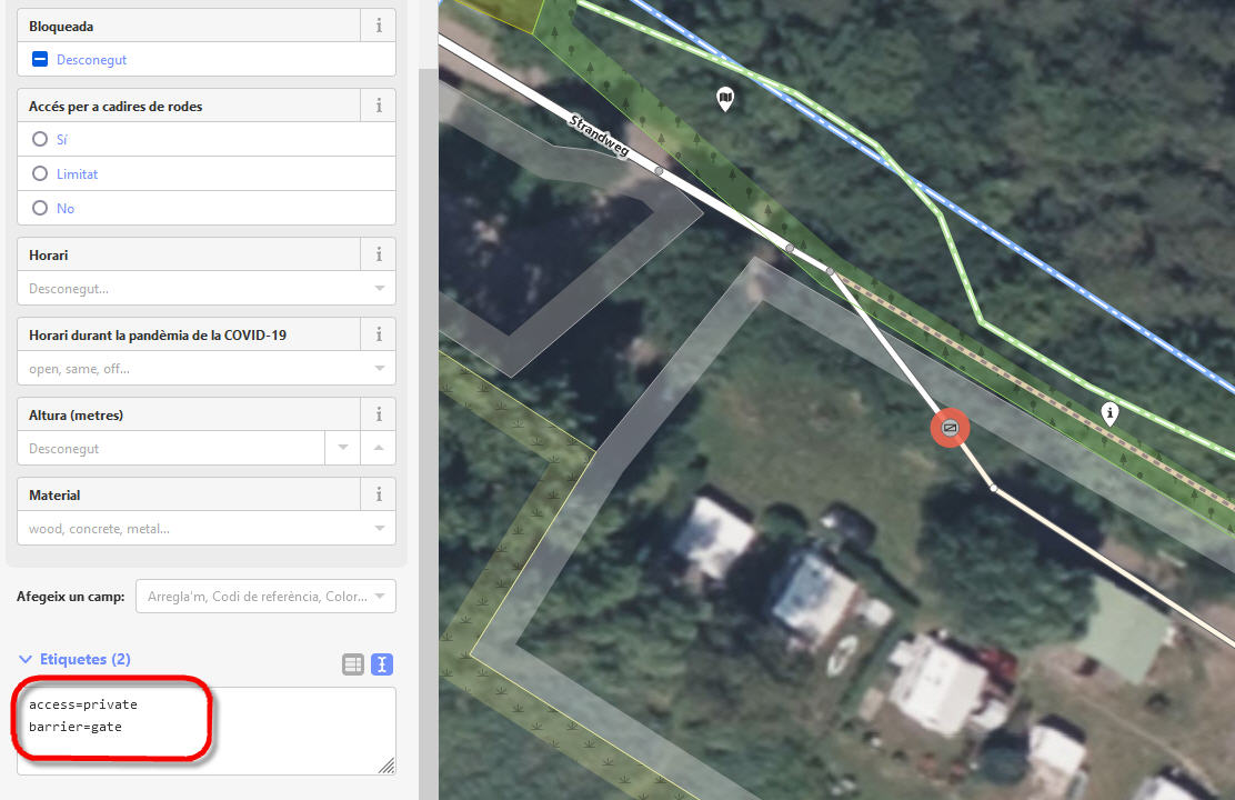

Suposo que vols dir que no pots anar de 1 a 2.
Sembla que hi ha una porta a un accés privat.
EN
I guess you mean you can’t go from 1 to 2.
There seems to be a door to private access.
Richtig und genau darum geht es ja, denn das ist doch der Sinn und Zweck der Luftlinie.
If point 2 is in access=private and barrier=gate,
how the routing from point 2 to the destination is expected to work?
The straight line is supposed to be used to overcome obstacles,
but the waypoints must be set on valid areas that routing works.

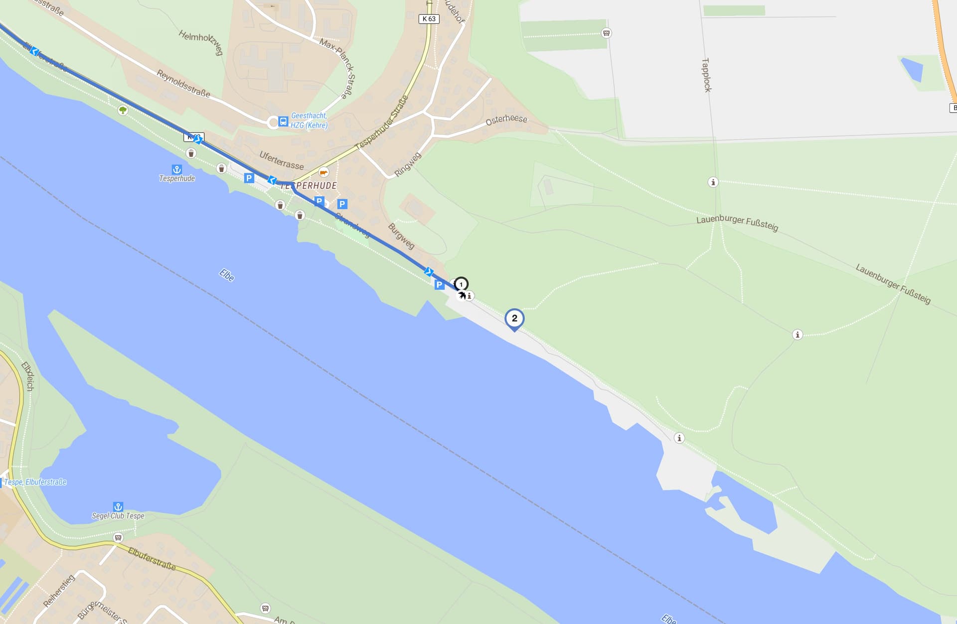

Das Problem ist ein anderes.
Die Lufline funktioniert in meinem Fall wenn es nur ein Weg ist also z.B. der Hinweg. Sobald aber die Luftlinie auch als Rückweg genutzt wird, funktioniert es nicht mehr.
Könntet Ihr bitte eure Programmieren einmal überprüfen?
Hinweg:
https://kurv.gr/6pSnD

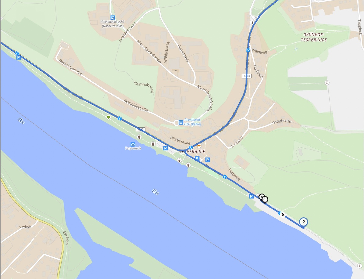

Hin- und Rückweg:
https://kurv.gr/x6EY9
Dein Marker 2 liegt noch im unerreichbaren Bereich, der Rückweg muss also auch “Luftlinie” markiert sein, dann funktionierts:
https://kurv.gr/MPchY
Hm gewöhnungsbedürftig aber nachvollziehbar. Ok verstanden
Danke und kann geschlossen werden.
The straight line route profile works like the road bridges.
Bridges may connect unreachable roads,
but their start and end still are on areas that routing works.
logisch - oder?
