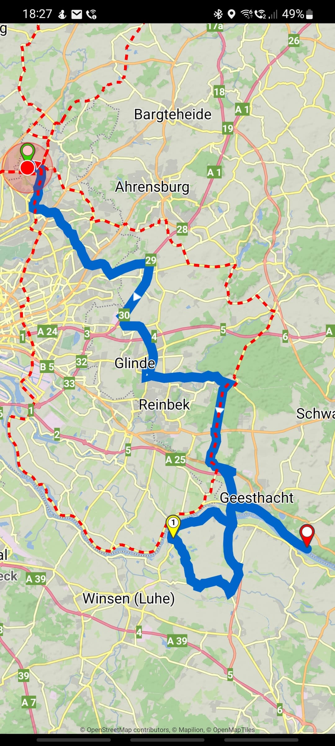

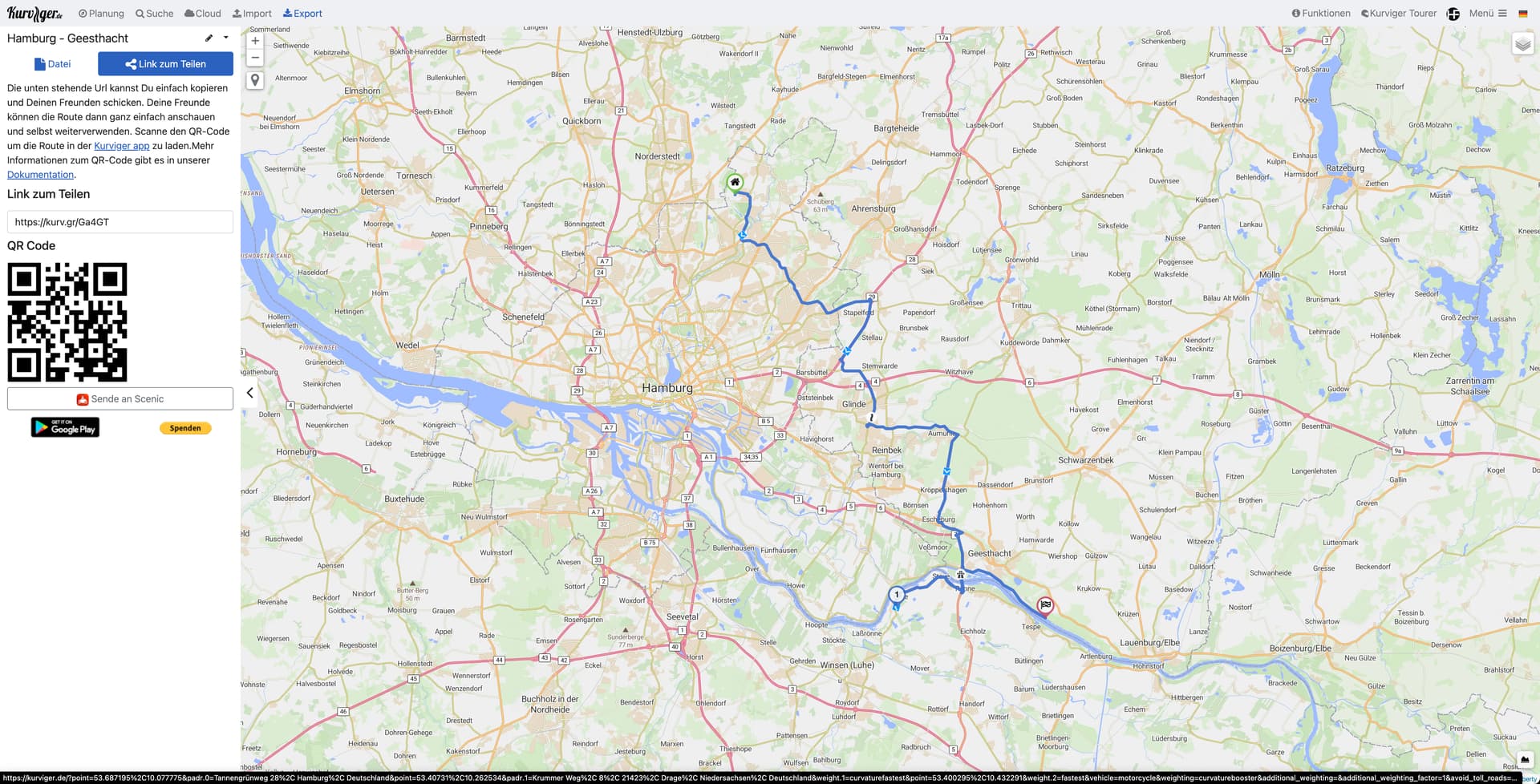

ich plane gerade eine kleine Strecke im Webinterface und wollte dann die Route über QR Code vom Bildschirm in die App übernehmen aber die Route ist dann anders
Woran liegt das?

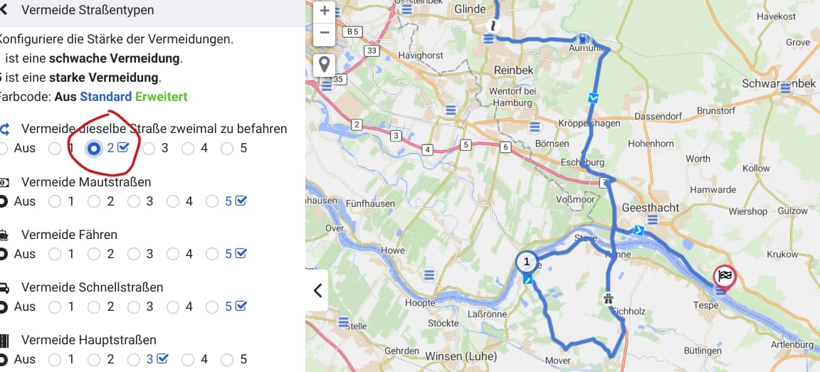

The short link seems to contain for the “Avoid using the same road twice” option:
  • A changed strength: “additional_weighting_factor=1”
  • But an empty option: “additional_weighting=”
So the existing “Avoid using the same road twice” option is used in the app.
This used to work, I do not know if anything changed in the parameters.
We need to review the kurviger links…

Danke für Anregungen aber das ist nicht das Problem. Eigentlich werden im dem Link und QR Code die Parameter für die Route mit übertragen und dann darf das nicht passieren. Das ist das das tolle an Kurviger.
