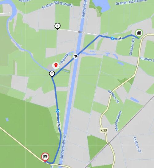

Folgendes kleine Beispiel: https://kurv.gr/FpBMG
Punkt 1 wird nicht verbunden, trotz der Luftline zwischen 1 und 2

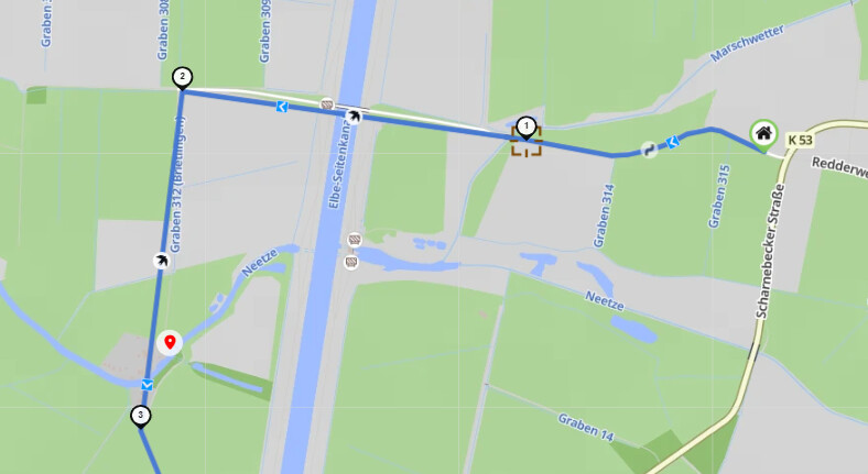

Erst wenn ich einen weiteren Punkt setze und mit Luftlinie verbinde, werden alle Punkte verbunden:
Google Maps routet diese Strecke nicht. Es gibt aber keine Zufahrtsbeschränkung, ich war heute dort und bin die Strecke gefahren, in beide Richtungen.

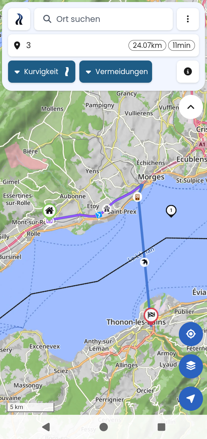

Yup. Hier: Luftlinie funktioniert nicht

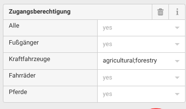

Und dies gilt für die Brücke und der Zugangsberechtigung.
