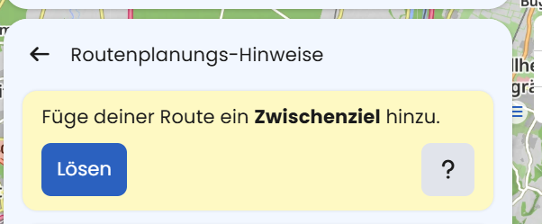

Das ist leider eine technische Schwierigkeit und kann wie @Hobbyfahrer schon schrieb derzeit am besten mit einem Zwischenziel (die blauen Wegpunkte) gelöst werden. Auch das was du davor beschreibst “dass man die Route verlassen soll, um dann nach Umdrehen wieder darauf zurückgeführt wird” klingt nach einem Problem, dass vielleicht durch beachten der Routenplanungs-Hinweise umgangen werden kann.
Schau mal nach dem gelben Warndreieck unter der Wegpunktliste, vielleicht hilft dir das bei der nächsten Planung weiter. :light_bulb:

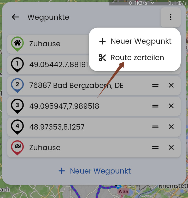

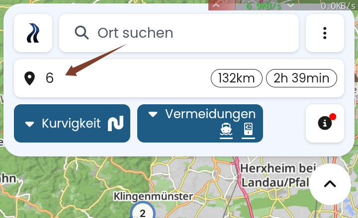

Aufteilen der Route funktioniert auch; ist durchaus gute Strategie. Wenn mehr oder weniger vom Standort zum Ziel geradeaus gefahren wird, kann am wenigsten passieren.
In der App sieht das so aus. Zuerst die Wegpunktliste mit Klick öffnen ..
.. dann 3-Punkte Menü. Rest ist ausprobieren.
Interessant zu wissen: die ursprüngliche Route ist der Routenhistorie. Manchmal braucht es mehr als einen Split.

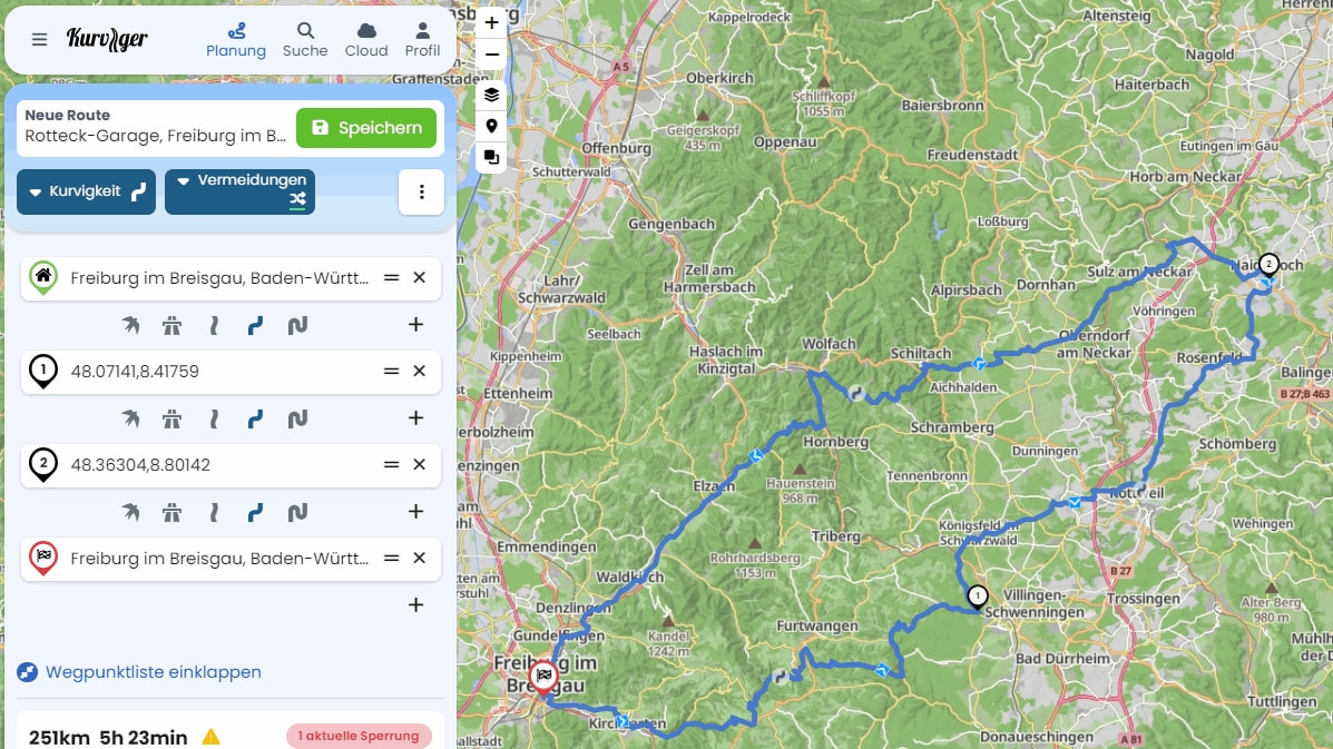

Noch einfacher wäre es doch, die wenigen Wegpunkte einer Rundtour grundsätzlich als Zwischenziele zu definieren - hier ein Beispiel:

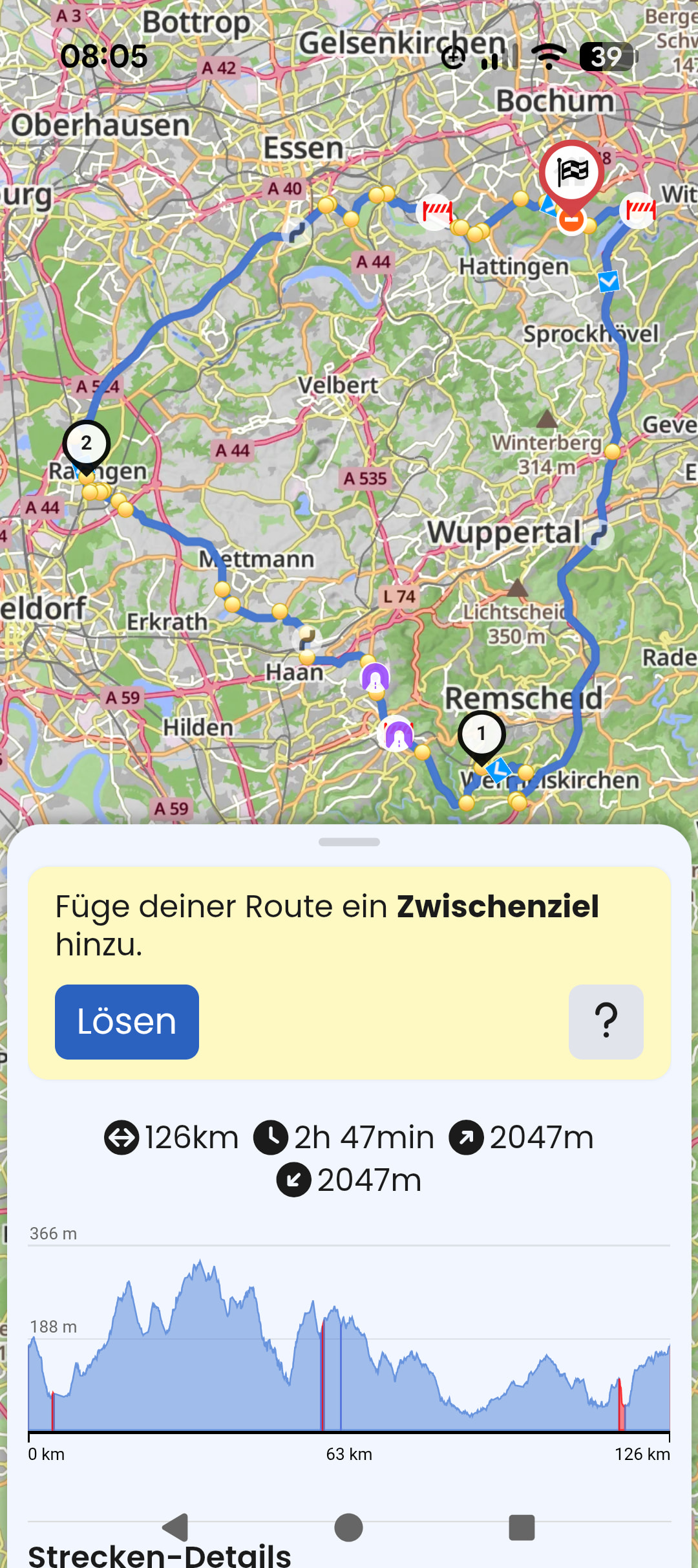

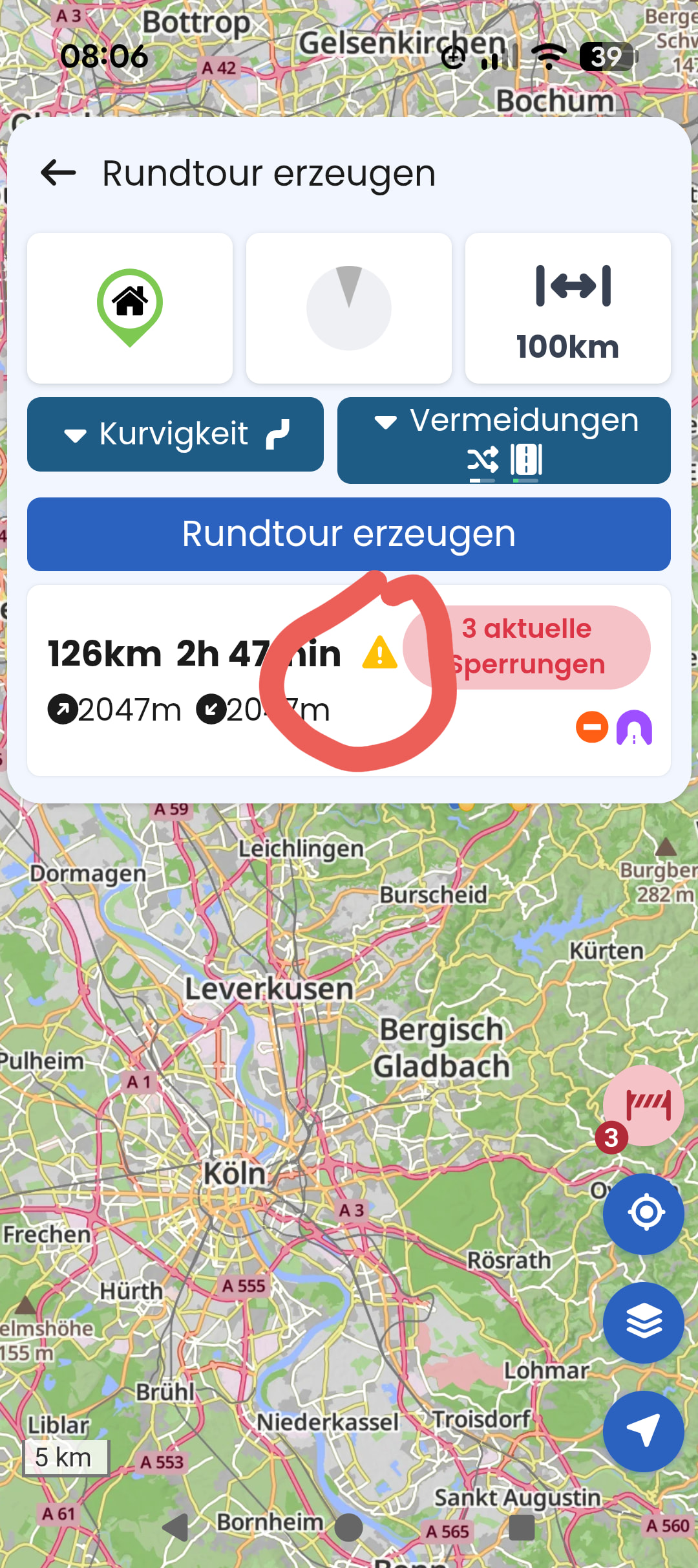

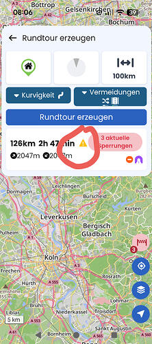

Wie Kira schon erklärt hat, warnt dich Kurviger sogar vor solchen möglichen Problemen
Es reicht auch, einen der shaping Punkte (SP) in ein Zwischenziel umzuwandeln. Dazu einfach auf einen der schwarzen SP tippen, dann wird er blau (= Zwischenziel).
