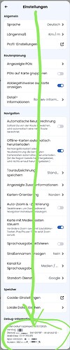

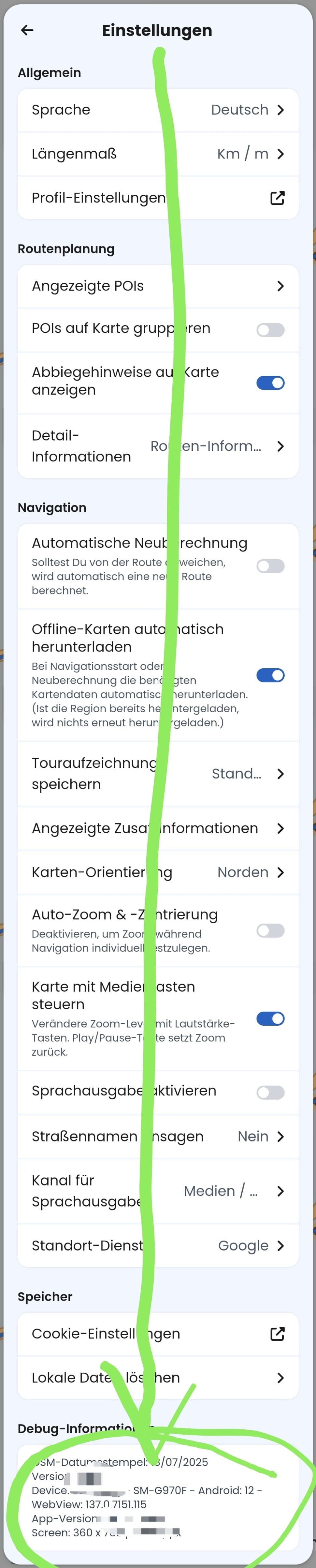

Debug info? Wo find ich die?

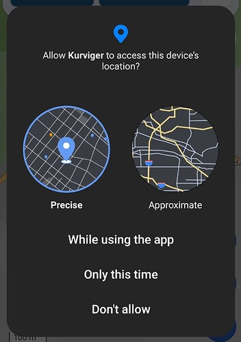

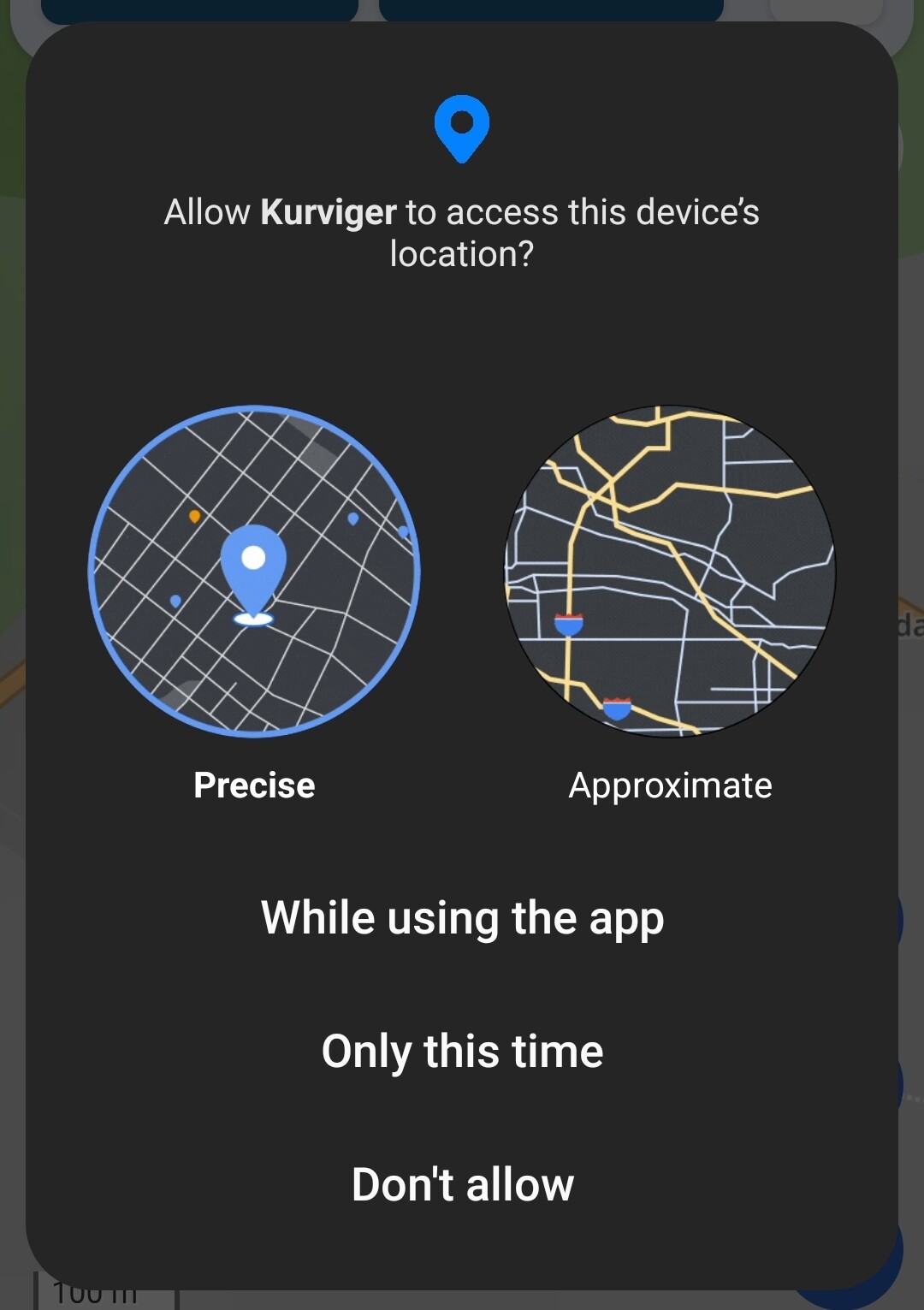

Wenn die App instaliert wird, fragt die nach den Berechtigungen. Mein Handy bietet schlauerweise diese drei Optionen:
Die Option, die man braucht um die Route im Hintegrund aufzeichnen zu können, wird aber bei der Installation gar nicht angezeigt:

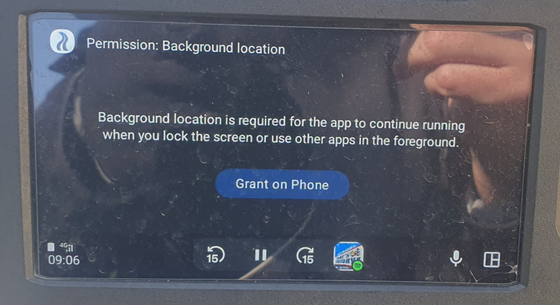

Ich bin tatsächlich erst vor ein paar Tage draufgekommen, da ich die App komplett neu instaliert habe und wurde dann trotz erteilte Berechtigung (meinte ich) vom Android Auto so begrüßt:

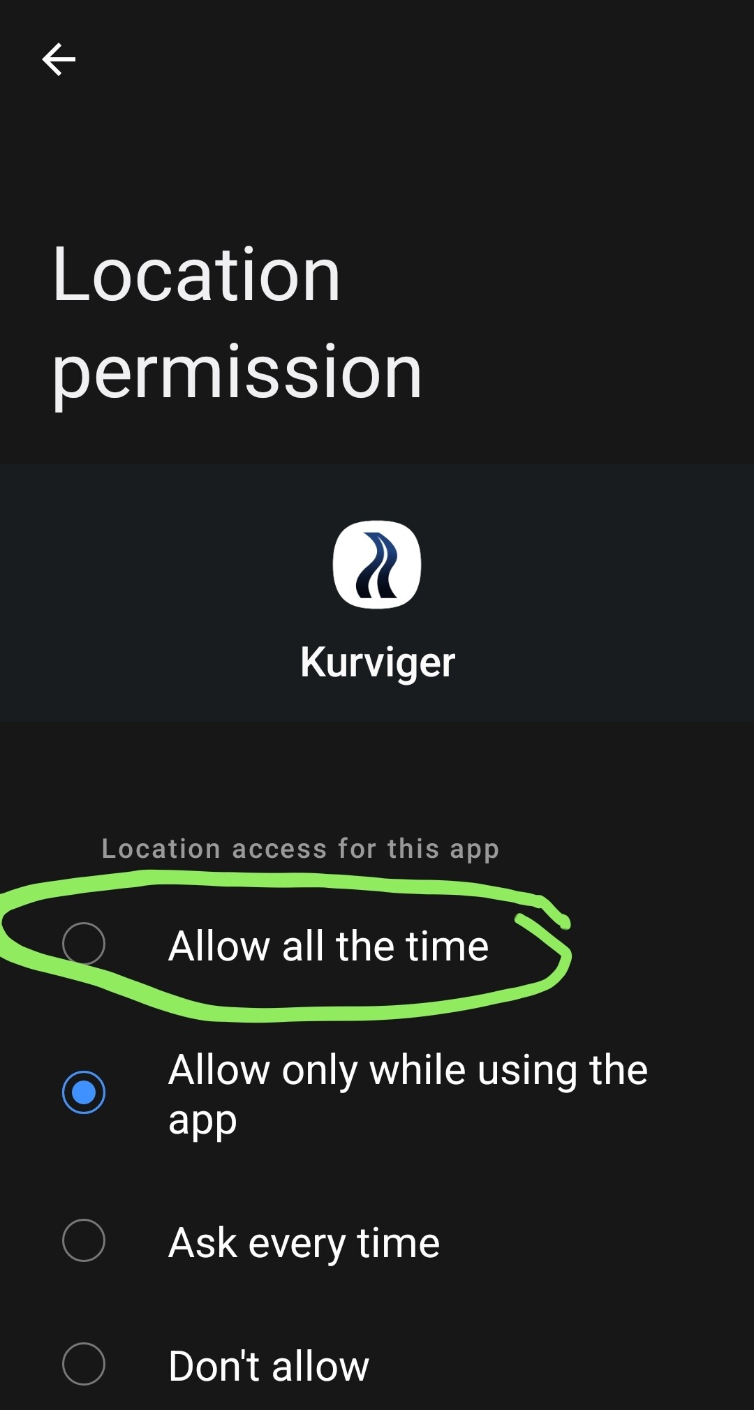

Dann würde ich deinen Fall jetzt so interpretieren: du hast wahrscheinlich die maximale angebotene Berechtigung bei der Installation bestätigt. Dann bist du wahrscheinlich entweder mit der App im Hintergrund oder mit dem ausgeschalteten Bildschirm gefahren. Du hast auf “neuralgischen Punkten” die App wieder in Vordergrund geholt und die hat dann wirder ein bisschen gebraucht, bis sich die Position gefangen hat. Das würde die kurze aufgezeichnete Segmente zwischendrin erklären. Könnte es etwa so bei der Fahrt gewesen sein? Sonst fehlt mir keine weitere Erklärung ein.
Schau vllt noch, ob Kurviger in Android-Einstellungen wirklich auf “allow all the time” steht. Ansonsten müsste man abwarten, ob sich das Problem wiederholt und dann auf die Bedingungen und das Verhalten genauer achten.

  5. die debug Info: OSM-Datumsstempel: 18.7.2025 User Agent: Mozilla/5.0 (X11; Linux x86_64) AppleWebKit/537.36 (KHTML, like Gecko) Chrome/138.0.0.0 Safari/537.36 Cookies Enabled: true Screen: 962 x 601 px - 1.3312500715255737dppx

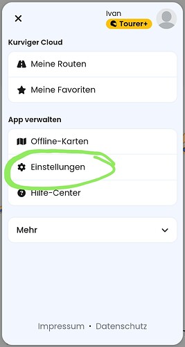

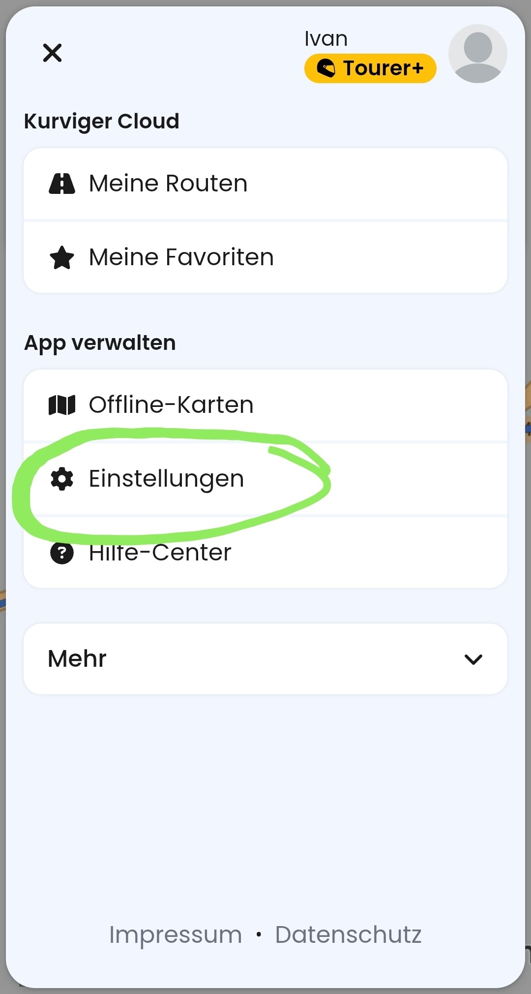

Unter Einstellungen kannst Du den Standort-Dienst ändern.
Android oder Google.
Bei manchen funktioniert Android besser, bei andern Google.
Soweit ich verstanden habe, wird
  • bei Einstellung Android nur das GPS Signal vom Betriebssystem abgefragt. Geht also in Gebäuden nicht.
  • bei Einstellung Google neben GPS auch WLAN und Bluetooth verwendet. (die Technik nennt sich sensor fusion)
Theoretisch sollte Google besser sein, für mich funktioniert aber z.B. Android besser.
