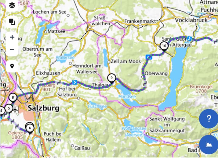

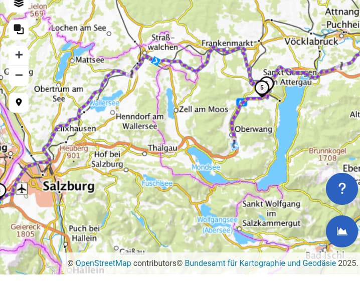

Tatsächlich gefahren. Es geht um den Bereich bei Salzburg.
Das ist die aufgezeichnete Route.
Kannst du ein screehshot des aufgezeichnetes bereichs machen? Kannst aufgezeichnete routen als overlay machen, und dann screenshoten.
Denn du hast routen geschickt. also berechnete Routen aus der Aufzeichnung, das hilft nicht weiter
So ähnlich

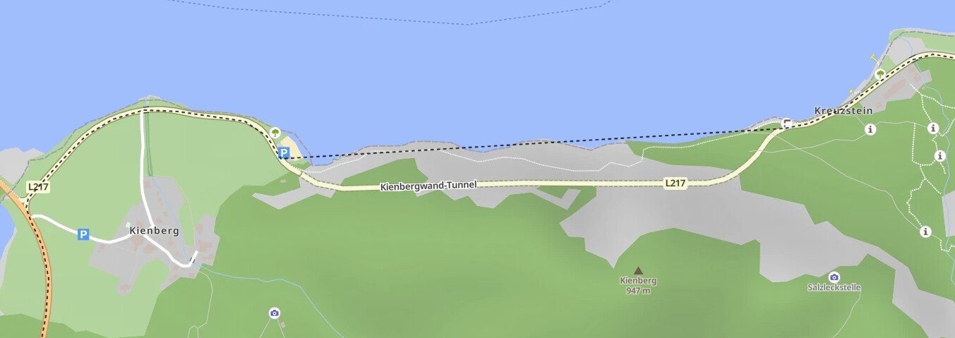

Hier ist bei mir GPS ausgefallen, da ich im Tunnel war

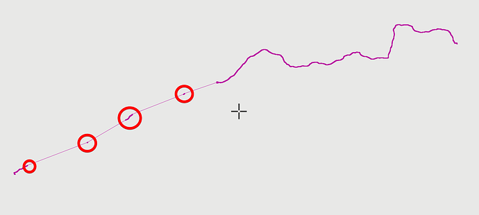

Ich sehe in deiner Aufzeichnung 4 relativ große Lücken (siehe Bild unten), alle so 30-40Minuten lang. Wie hast du in dieser Zeit navigiert? War Kurviger im Vordergrund und was hat die App ggf angezeigt?
Die Lücken können m.W. entstehen wenn:
  1. Kein GPS Signal vorhanden ist - schwer zu glauben, selbst bei Einsteiger-Handys, aber da kann die App nichts dafür - man muss das Handy neu starten o. ä.
  2. Die Navigation pausiert wurde (absichtlich oder aus Versehen) - das kann natürlich passieren, würde man aber merken, da das Planungsmodus deutlich anderes aussieht
  3. Die App im Hintergrund läuft, aber nicht die entsprechende Berechtigung hat - das wäre meine Vermutung - oft neigt man dazu, den Ortungsdienst im Hintergrund nicht freizugeben - den Braucht aber Kurviger. Wenn man dann das GPS Signal kurzzeitig verliert und auf im Hintergrund mitlaufende zweite Navi-App (z.B. Google Maps) umschaltet, dann kann Kurviger nichts aufzeichnen.
  4. Ein dicker Bug in der App ist, den man bisher nicht gemerkt hat - definitiv nicht etwas, was ich bisher in Forum gesehen habe. Kuryere GPS-Aussetzer (bis 1-2 Minuten) habe ich selbst selten gesehen, aber eine H´halbe Stunde - noch nie.
