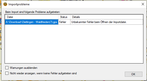

Die Kurviger Export gpx1.1 Datei ist ungĂŒltig.
Garmin importiert keine ungĂŒltigen gpx-Dateien.
gpx validieren mittels Notepad++

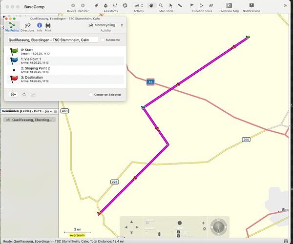

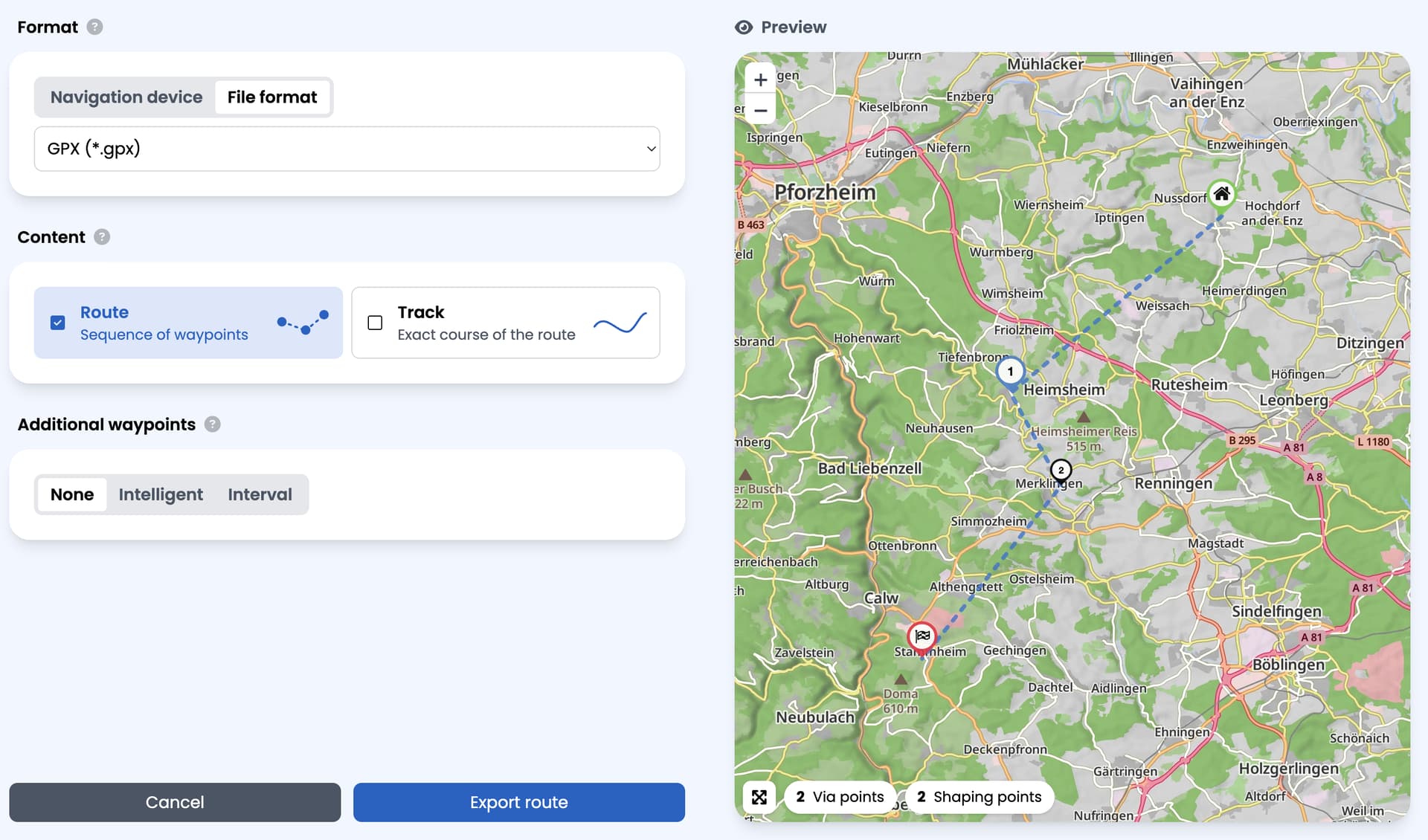

When I export like this:

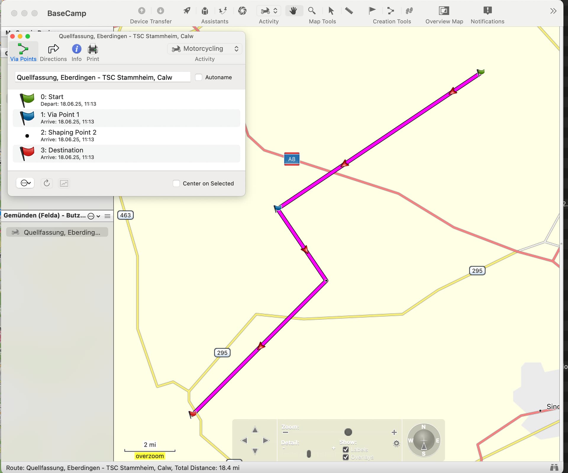

Basecamp shows this:
So Shaping and ViaPoints are transferred correctly? Or do you mean something else?

Export sowohl ins Garmin GPSMAP 276CX als auch ins QV7 funktionieren nicht. Weder als Route noch als Track. Bin kein EDV Experte und kann mit den SoftwareĂ€nderungen/ Einstellungen nichts anfangen. WĂ€re mir lieb wenn es einfach âfunktioniertâ

Vorher konnte ich mit dem Format GPX-Shapingpoints die Touren(Route+Track) exportieren und in BaseCamp (aktuelle Version) einlesen.
Bitte wieder zurĂŒckdrehen.
Kommt denn ein Fehler, oder was genau funktioniert nicht?

ZUM CRN: Ein Export von Track und Wegpunkt oder Route gleichzeitig:
Der CRN zeigt beim Import beides an und fragt ob man alles oder eins von beiden importieren will. Es ist nĂŒtzlich den Track auch zu importieren, da der CRN den Track als âAnsichtâ anzeigen kann und gleichzeitig das Routing nach den Wegpunkten oder Route (StĂŒtzpunkte max50) funktioniert.
In der neuen Exportfunktion muss ich nun zweimal exportieren.
