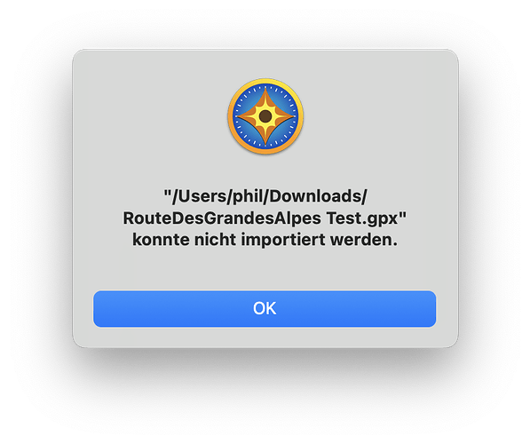

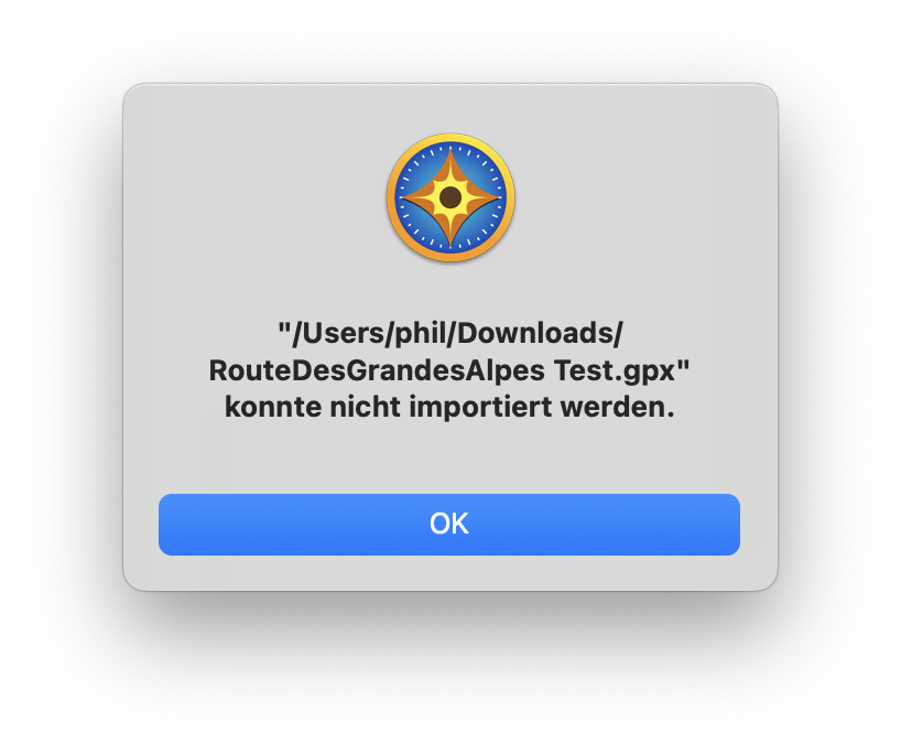

Bei mir wird auch kein Export mehr am Mac in Basecamp importiert. Hier mal eine Test Route: https://kurv.gr/nFcVM
Egal ob Export für ZumoXT oder reiner Datei Export

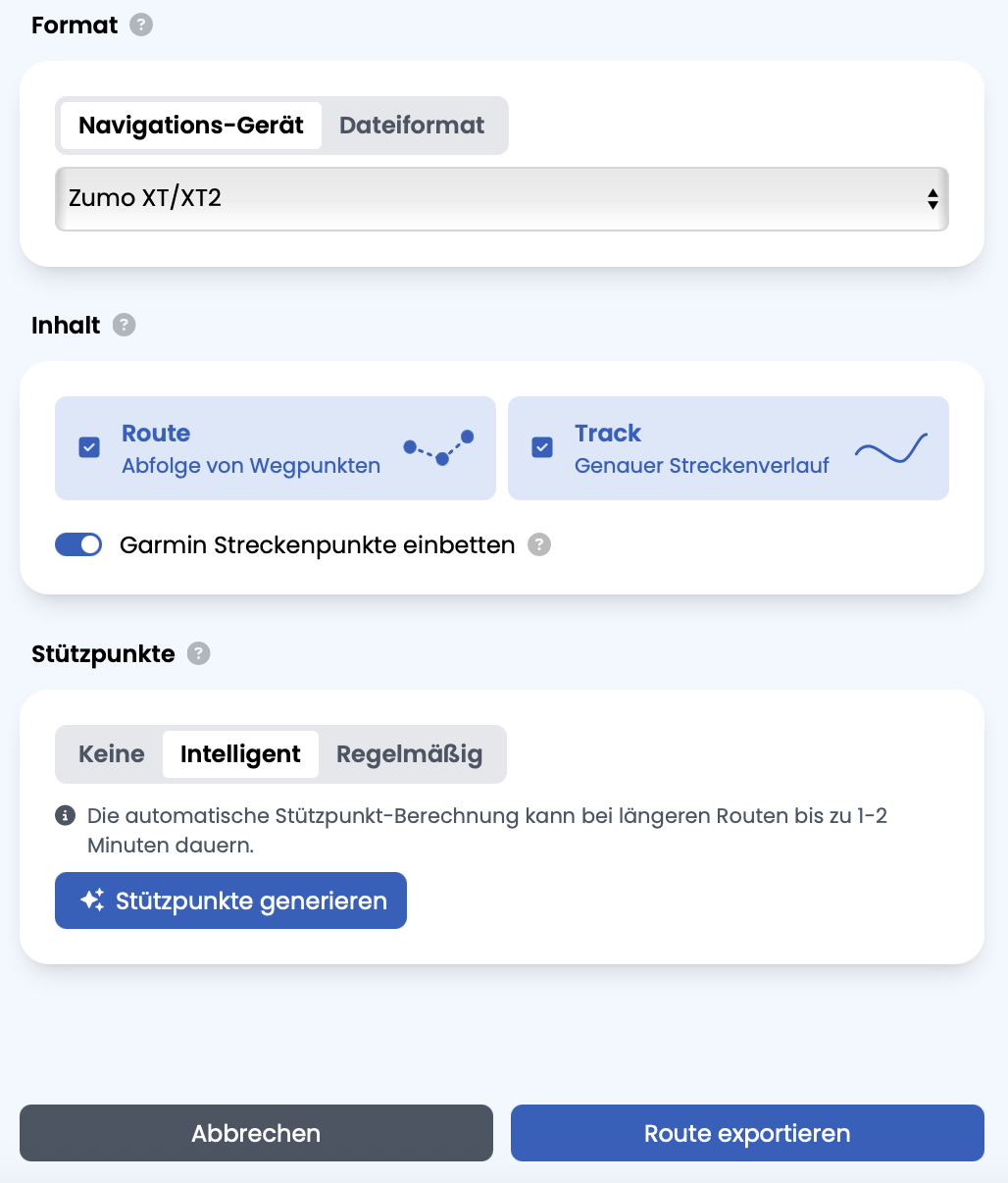

Beispiel Einstellungen:
es kommt immer folgender Fehler:

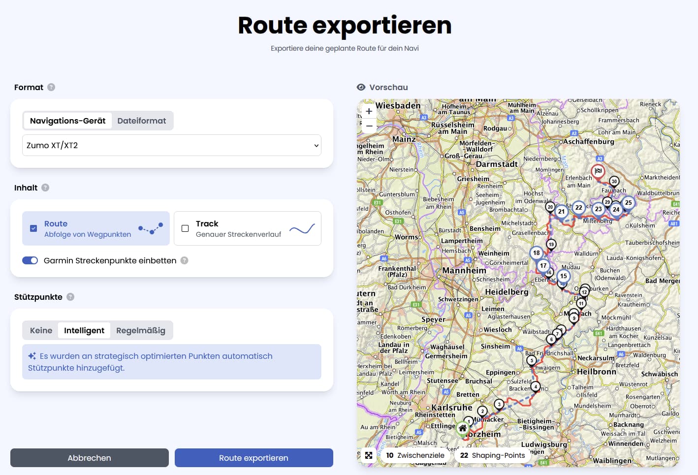

Habe einen neue Instanz von Firefox aufgemacht, einen neuen Icognito-Tab aufgemacht und mich neu an meinem kurviger-Profil angemeldet.
Dann habe ich den Export mit folgenden Einstellungen gemacht:
Das Ergebnis ist:

Same for me. I tried all possibilities and nothing works. Impossible to load my route into Basecamp. I’m leaving tomorrow. Will have to re-do every routes on Basecamp and forget about Kurviger…for the time being.

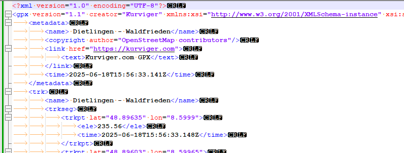

Der offensichtlichste Unterschied ist der, das in der alten Version die Zeilen nur mit LF abgeschlossen sind.
In der neuen mit CR LF.
Hier die neue Exportdatei

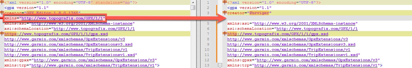

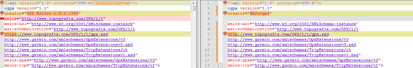

@SloRydr bei deiner neuen Datei fehlt gleich im < gpx > Tag der Namespace für GPX xmlns=“GPX 1.1 Schema Documentation”.
@weltentummler bei deiner neuen Datei sind leere Namespace Attribute and fast allen Elementen.
Beides deutet für mich eher daraufhin, dass ihr nicht die aktuellste Version vom kurviger im Browser geladen habt, bzw. von einer vorherigen Version noch Müll im Cache ist.

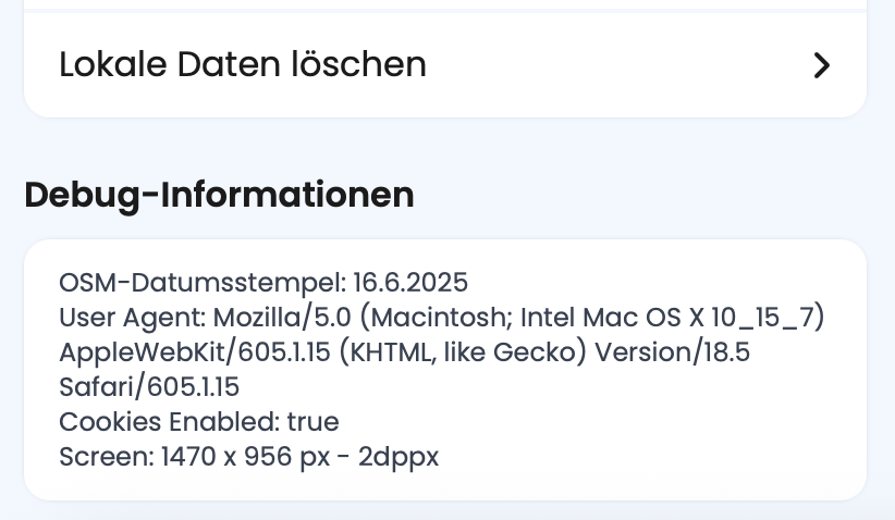

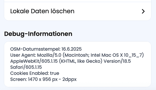

@boldtrn kann man eigentlich irgendwo nachsehen, welche exakte Version (Build) man aktuell geladen hat?
Genau der

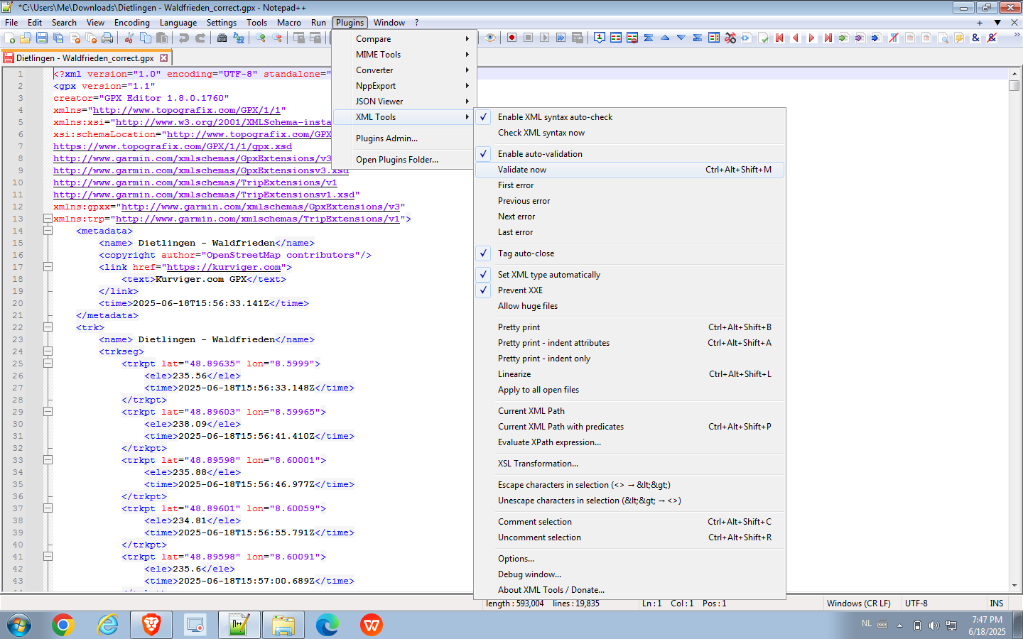

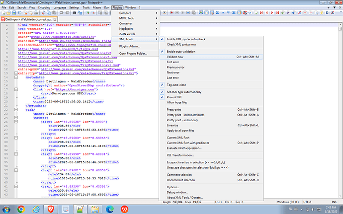

Die vorherige Validierung der Produktionsdatei (nicht schwierig) verhindert Probleme.
Mit gpx kann man schöne Dinge zusammenstellen, aber die Regeln sollten EXAKT befolgt werden . Ohne Überprüfung durch ein einfaches Validierungswerkzeug schleichen sich sehr schnell Fehler in die Exportdatei ein.
Eine einfache kompilierte Beispieldatei.
Berlare - Festivalhal, Berlare_rte_navtrk.gpx (6.5 KB)
Nicht nur Garmin kann diese verwenden, sondern auch Locus navigiert mit dieser (kurzen) Demostrecke 100% wie vorgesehen, genau so exact wie mit der Kurviger-Datei.
Bei solche test -Zusammensetzungen ist definitiv Kontrolle gefragt.
ich hatte sowohl die Funktion innerhalb Kurviger alle lokalen Daten zu löschen als auch im Browser genutzt. Zusätzlich das Ganze auch nochmal in einem neuen Inkognito Fenster. Ergebnis immer gleich: Neuer Export funktioniert nicht in Basecamp, alter Export klappt.
@boldtrn
Ne, aber sollten wir ja fast einführen. Es scheint am Browser zu liegen, mit Chrome geht es auf jeden Fall, wir werden jetzt nochmal Anpassungen durchführen, in der Zwischenzeit nutzt bitte Chrome oder https://old-export.kurviger.com/
