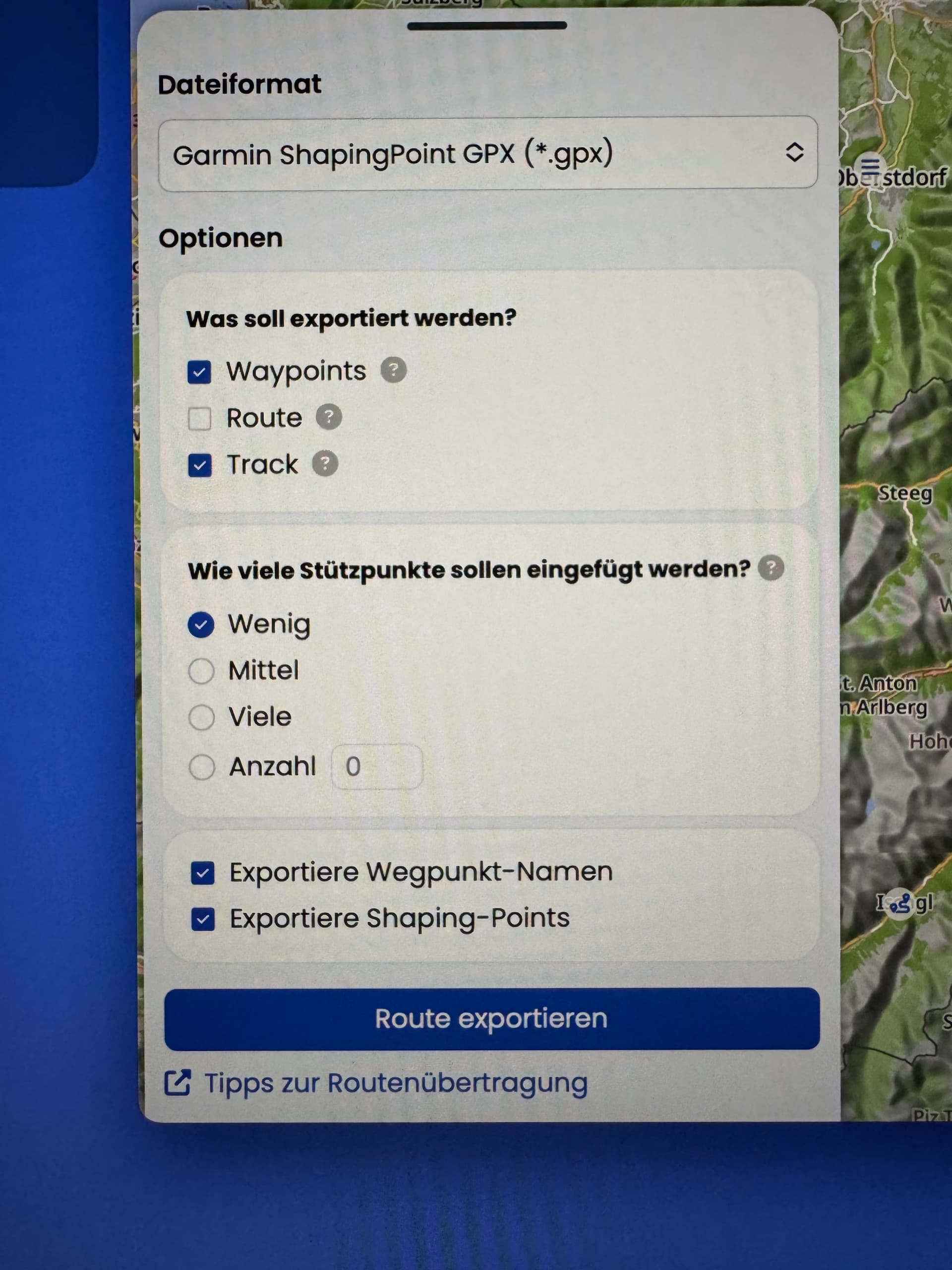

Hallo, ich und andere sind als Tourguide für eine große Motorradreisegesellschaft unterwegs. Wir nutzen das DMD2 T865x Tablet um Tracks exakt abzufahren. Bisher war es möglich mit dem exportieren als Track die Waypoints, Wegpunkt-Namen, Shaping-Points die mit Garmin BC erstellt wurden mit in den Export einzubinden. DMD2 kann diese dann auch beim Abfahren eines Tracks anzeigen. Diese Funktion ist essentiell für uns als Tourguides. Ich bitte daher diese Funktion wieder zu aktivieren.
Benutze Exporteinstellung:
Benutzte Einstellung :

Ich schliesse mich der Bitte an.
