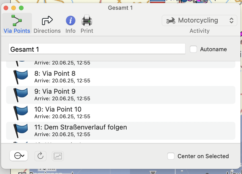

Bitte meldet euch hier mit genaueren Infos, was habt ihr exportiert, z.B. auch mit eine Beispieldatei. Wenn eine Route in BC importiere, dann sehe ich die Liste und kann die Punkte editieren. Schau bitte ob du auch wirklich die Route und nicht z.B. nur den Track exportiert hast.
Unser XT Export ist aktuell nicht mit BC kompatibel. Da wir Einstellungen für das XT2 verwenden, die BC nicht beherrscht. Eventuell müssen wir das nochmal anpassen, da Basecamp mit dem XT kompatibel ist und nur mit dem XT2 nicht mehr kompatibel ist.
Wenn du keine Stützpunkte verwendest, dann ist klar, dass BC abweicht. Garmin Streckenpunkte sind direkt für das Gerät gedacht. BC kann damit nichts anfangen.
Wenn du BC verwendest, dann nutze bitte direkt den GPX Export (du exportierst ja nicht für dein Gerät sondern für BC), platziere Stützpunkte automatisch, dann sollte alles funktionieren.
Das ist nur ein vorrübergehender Behelf und wird abgeschaltet, sobald der neue Export entsprechend funktioniert. Verlasst euch nicht auf den alten Export, sondern meldet, bestehende Probleme.
