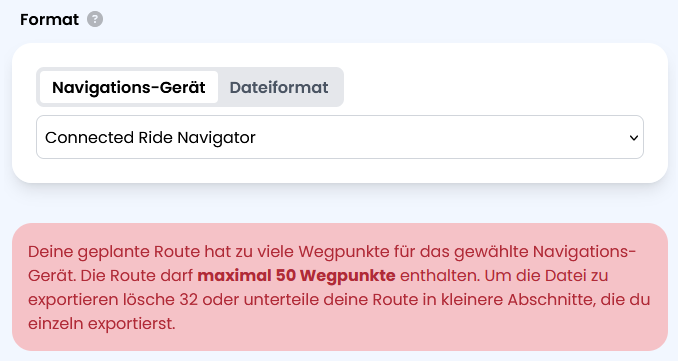

Ja genau, das stimmt. Das CRN hat leider ein recht niedriges Wegpunkt-Limit.
Es ist aber wirklich nur ein Behelf, der als Workaround dienen kann.
Aber wenn die Datei dann nicht ins CRN importiert werden kann, dann macht der Export für das CRN ja keinen Sinn, deshalb erlauben wir hier den Export nicht.
Aktuell ist das so gedacht. Das CRN nutzt die GPX WPT Elemente so als wären es RPT Elemente, daher exportieren wir für das CRN eine Route. Eine Route definiert sich laut Info-Text durch eine “Abfolge von Wegpunkten”. GPX WPT Elemente haben eigentlich keine Reihenfolge und gehören dadurch nicht zu einer Route. Das CRN importiert diese Punkte aber in der Reihenfolge in der diese in der Datei stehen.

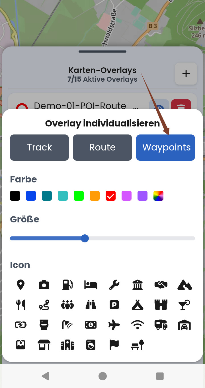

Einen Usecase hätte ich noch. Es wäre hier kein Export rein für Navigationsgerät, sondern eher für Spezialfälle.
Im Overlay könnte ich - sofern Wegpunkte in der gpx-Datei sind - diese separat einblenden. Ist natürlich für Spezialfälle, wo Punkte ausreichen und Route/Track unübersichtlich wären.
Hier Datei mit WP, Route, Track. Ich blende Route und Track aus.
