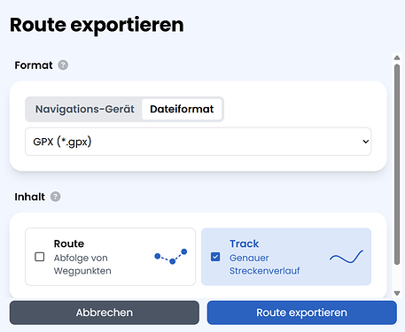

Dann nimm für die nächste Woche den alten Export, der noch zur Verfügung steht.
Gibt es auch, wenn du unter Dateiformat schaust, wir müssten nur noch @boldtrn überzeugen, die lose WPs wieder als Option anzubieten:
Der Kommentar dazu ist verwirrt:
…..weil es verwirrend ist … wird der GPX Track Export auf ein Minimum reduziert.
