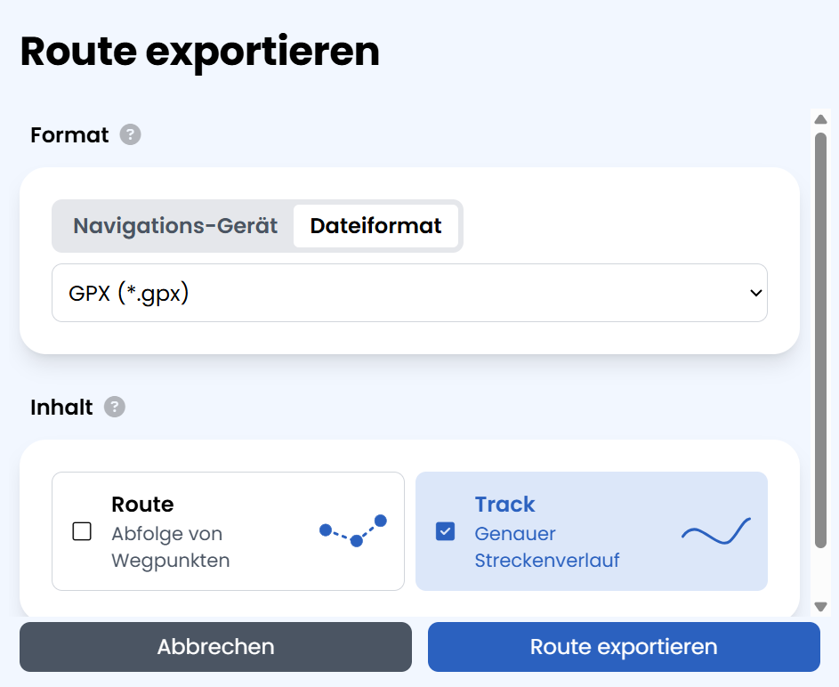

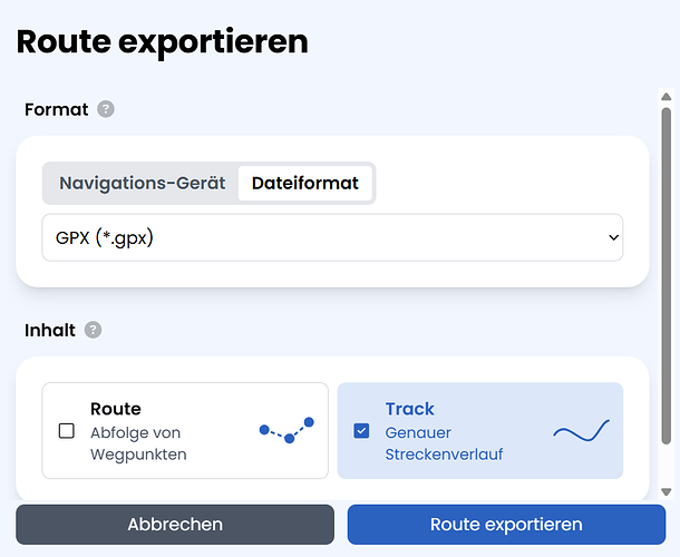

Diesen Export hatte ich schon entdeckt und ausprobiert. Ja, wenn man da jetzt noch die WP und SP getrennt auswählen könnte, dann wäre es das für meinen persönlichen Anwendungsfall schon.
EDIT: Wenn ich hier Beides anwähle und die exportierte Datei lade, dann sehe ich in DMD2 nur einen Track, keine Route und keine Wegpunkte. Gleiches Ergebnis in gpx.studio.

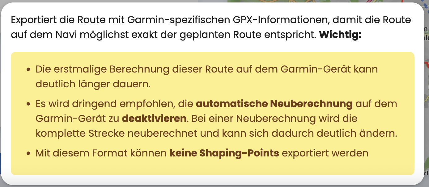

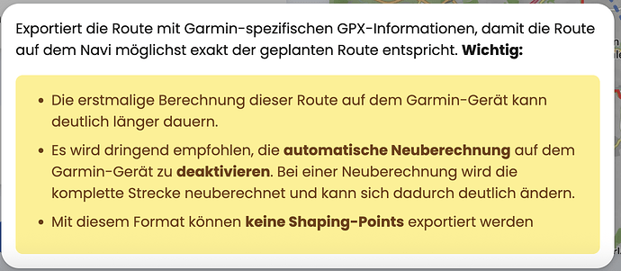

Diese Modelreihen können laut unseren Tests RoutePointExtension nicht mit SPs, das steht auch so im Hilfe-Text:
Komisch ist in der Tat, dass nicht alle SPs entfernt werden, das scheint ein Fehler zu sein
. Wenn der Import bei deinem Kumpel nicht korrekt funktioniert, dann bitte die SPs händisch löschen oder zu VP wandeln (reicht auch in der GPX kurz den Text zu ändern).
Das XT beherrscht RoutePointExtension mit SPs. Beschwerden dazu bitte an den Garmin Support wenden ![]()
Den Fehler habe ich soeben behoben, danke nochmal fürs Melden.
Wir haben uns hier entschieden den Export zu erlauben, da das Navi diese Datei ja korrekt importieren kann. Sollte das in der Praxis regelmäßig für Probleme sorgen, dann können wir das auch anpassen, wir sind hier offen, Besitzer dieser Geräte bitte gern einen eigenen Beitrag dazu starten ![]()
Vermutlich müssten wir dann nochmal in unterschiedliche Geräteklassen trennen. Navigator 5 und 6 haben so weit ich weiß unterschiedliche Fähigkeiten was Anzahl der ViaPunkte angeht.

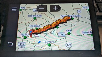

Mein Freund hat mir seinen Navigator 6 für einen Tag überlassen und ich konnte nur die Kurviger-Form der eingebetteten Streckenpunkte (nur Via Points) importieren:
Die “Röhnschrat-Methode” (auch Shaping Points mit RoutePointExtentions) funktionierte schlichtweg nicht, ein Importieren der Route ist nicht möglich.
Das “Gefummel” mit dem Navigator hat mir gezeigt, dass wir mit dem Smartphone um Welten besser unterwegs sind.
Da stimme ich zu - die RoutePointExtensions führen beim N5/N6 häufig dazu, dass der Import ewig dauert oder sogar schiefgeht, daher nutze ich das auch nicht mehr, obwohl ich die Idee von @Rhoenschrat sehr gut finde.
Eine Abhängigkeit davon, ob auch Shapingpoints oder nur ViaPoints in der Route sind, konnte ich bisher nicht feststellen.
