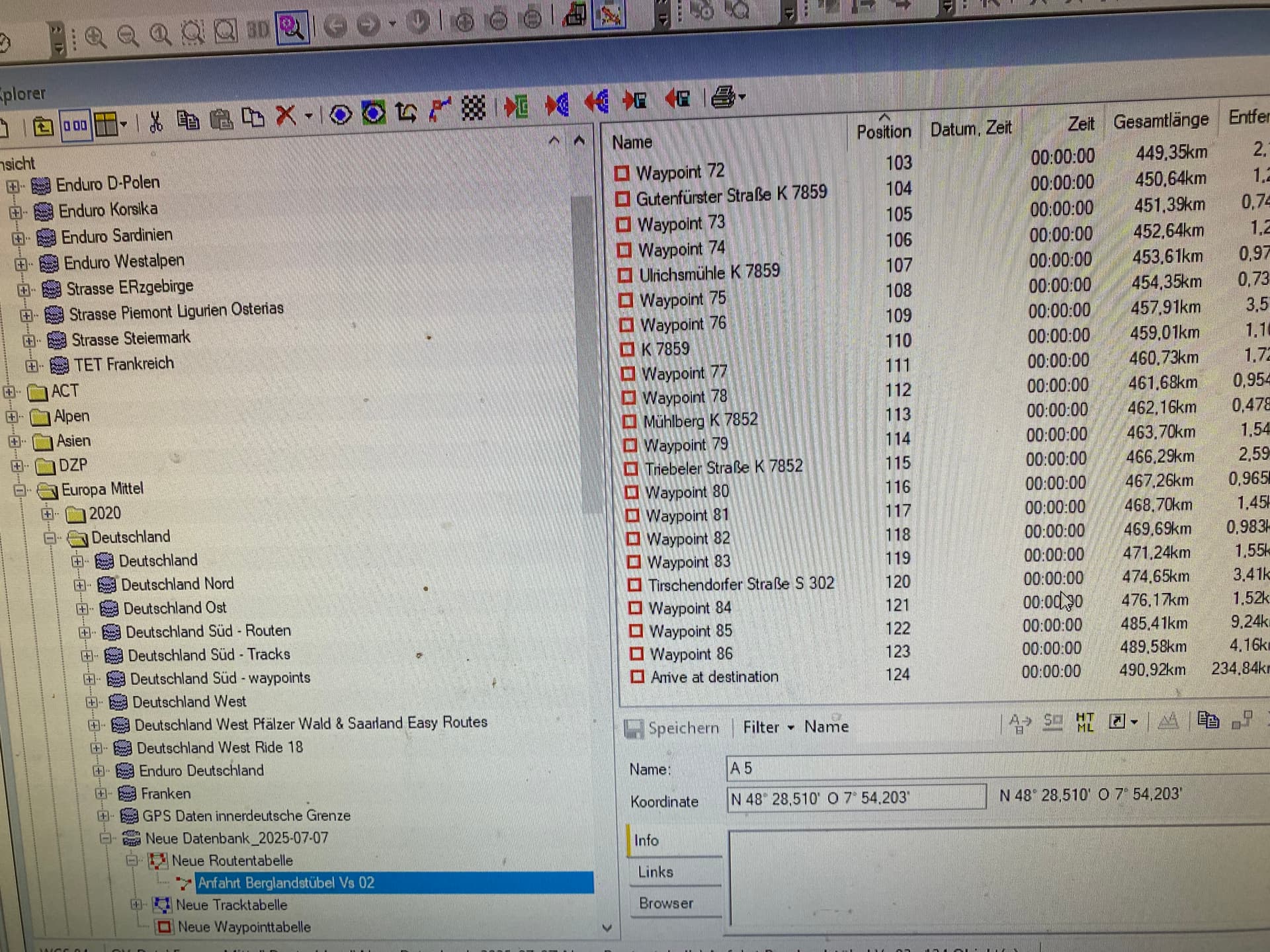

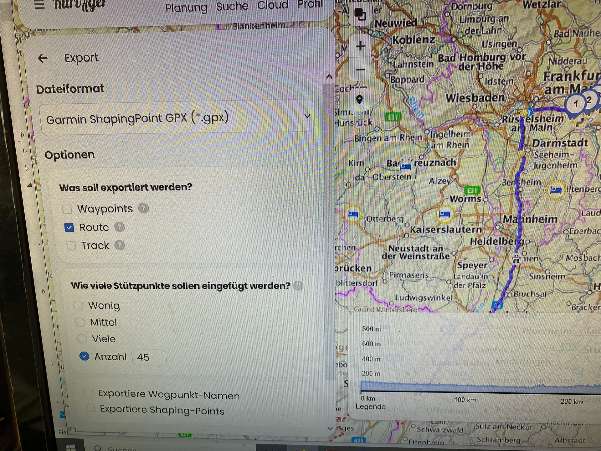

bei der Routenübertragung verstehe ich verschiedene Punkte nicht und bitte um Unterstützung :
bei Anschluß meines Garmin GPSMap 276cx über USB Kabel vom Carpe Iter Android Tablet erkennt er zwar die eingelegte Micro Karte, zeigt aber nicht den “Garmin” Dateipfad an. Nichts desto Trotz wird die Übertragung als erfolgreich angezeigt. Die übertragene Datei ist aber auf der Karte nirgends zu finden
Übertragung der Route mit Auswahl der Stützpunkte : bei “keine” werden z.B. 88 Stützpunkte übertragen, bei “intelligent” ebenfalls 88

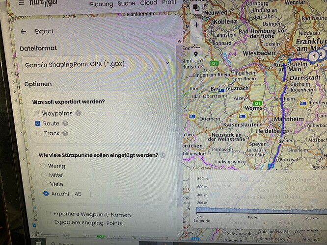

verwende ich die “alte” Software werden 113 Stützpunkte übertragen, obwohl nur 45 übertragen werden sollen ??
verwende ich die “mittlere” Angabe, werden 124 Stützpunkte übertragen
was läuft hier falsch ?
Ohne deine Route zu kennen lässt sich das nicht beantworten. Teile doch gern deine Route und ein paar Screenshots etc., dann lässt sich das vermutlich genauer beantworten.

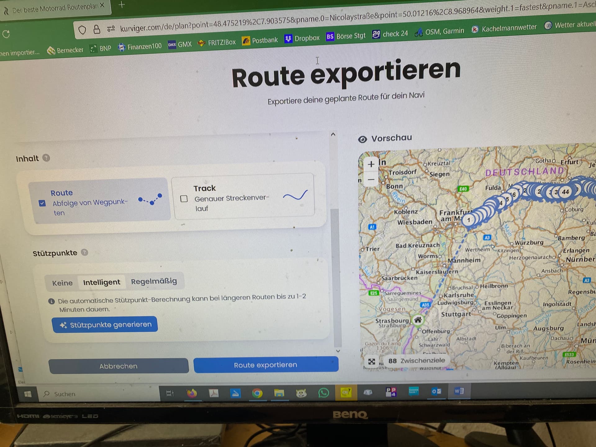

Route soll intelligent exportiert werden :

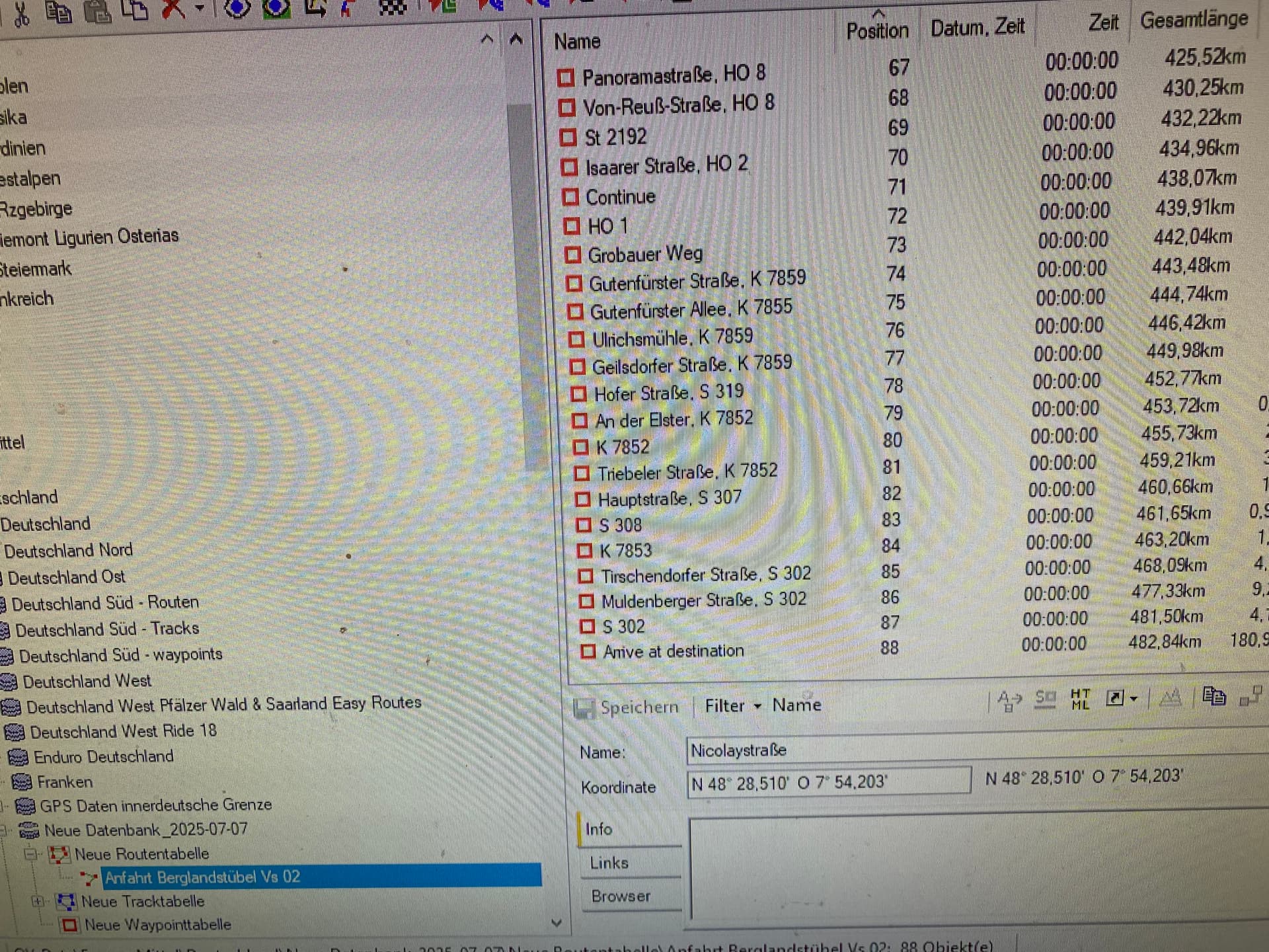

das ist das Ergebnis : 88 Wp

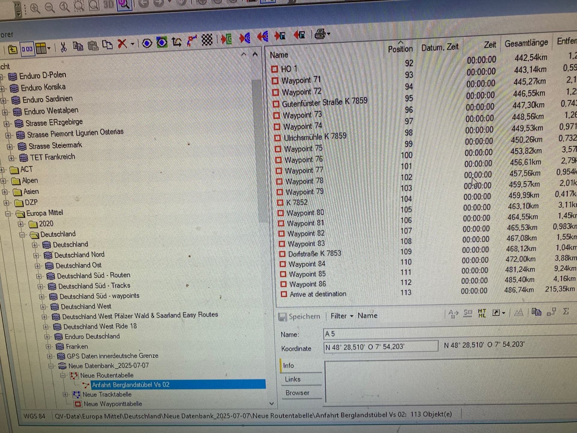

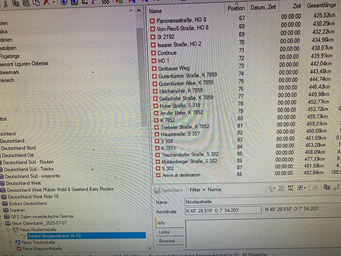

im “alten” System :
das ist das Ergebnis : 113 Wp

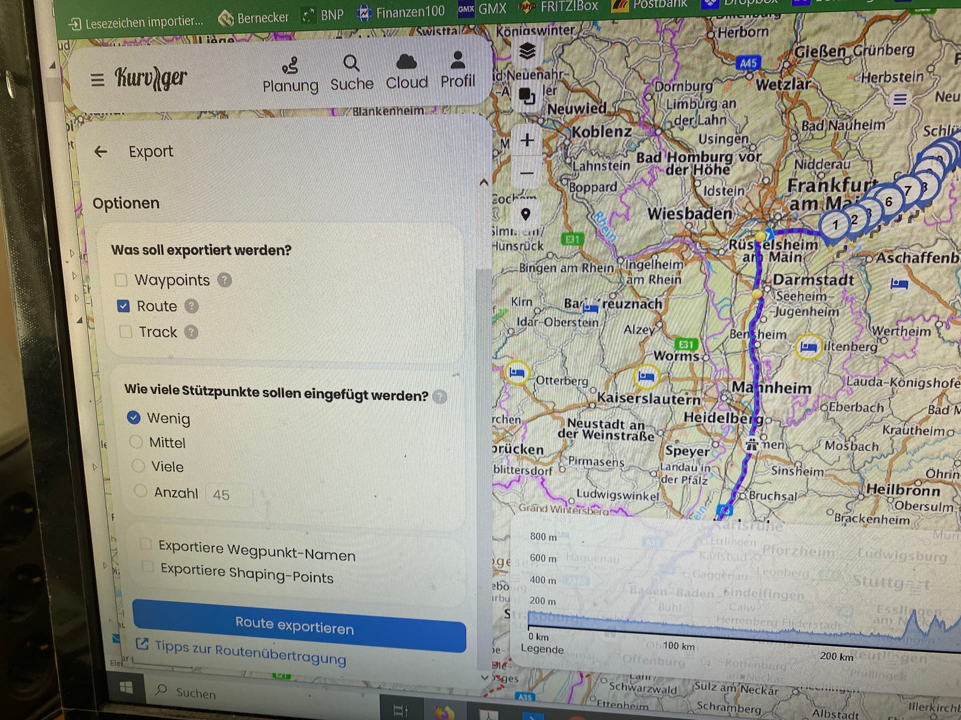

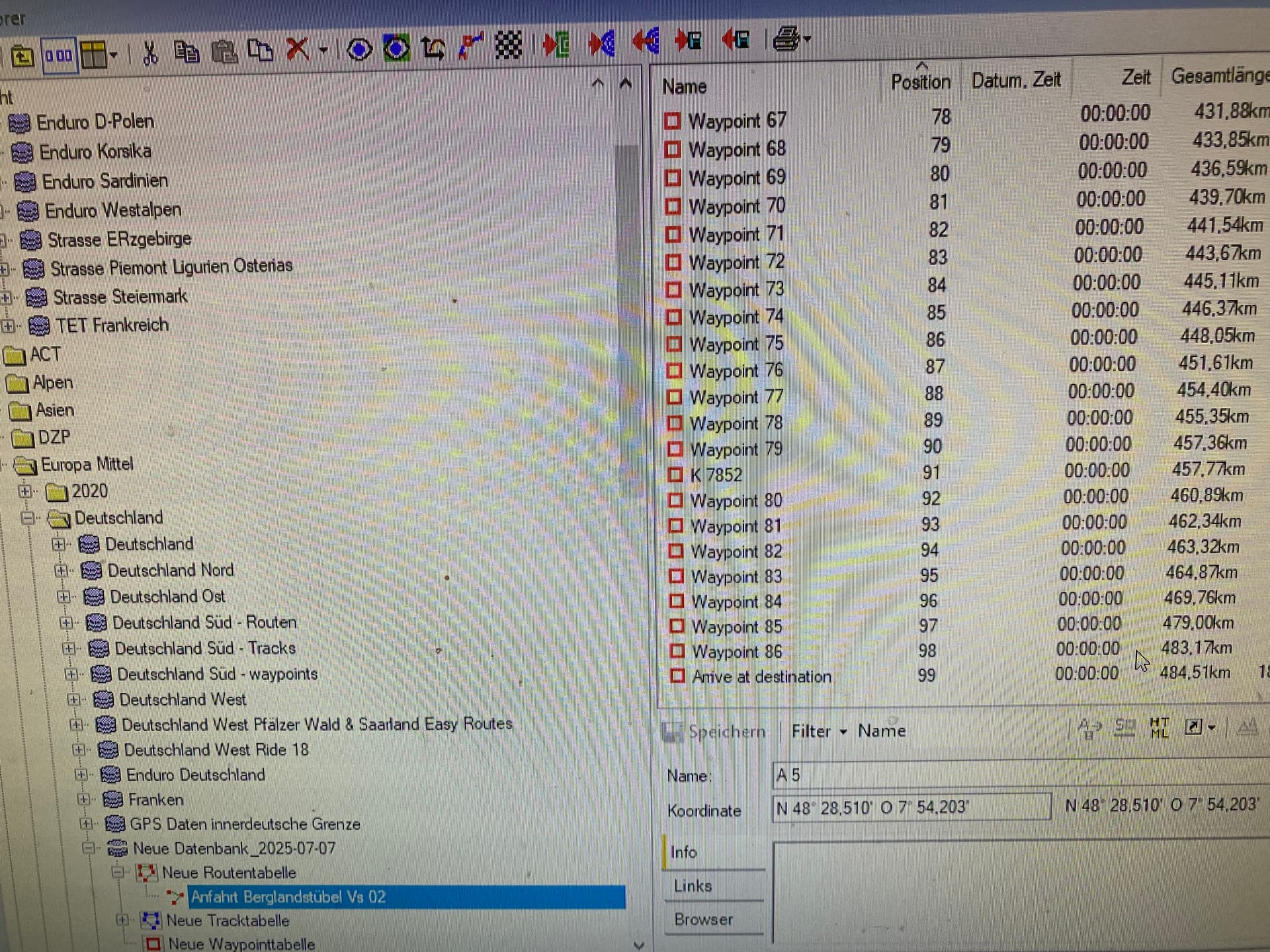

wenn man “wenig” Stützpunkte auswählt : 99 Wp

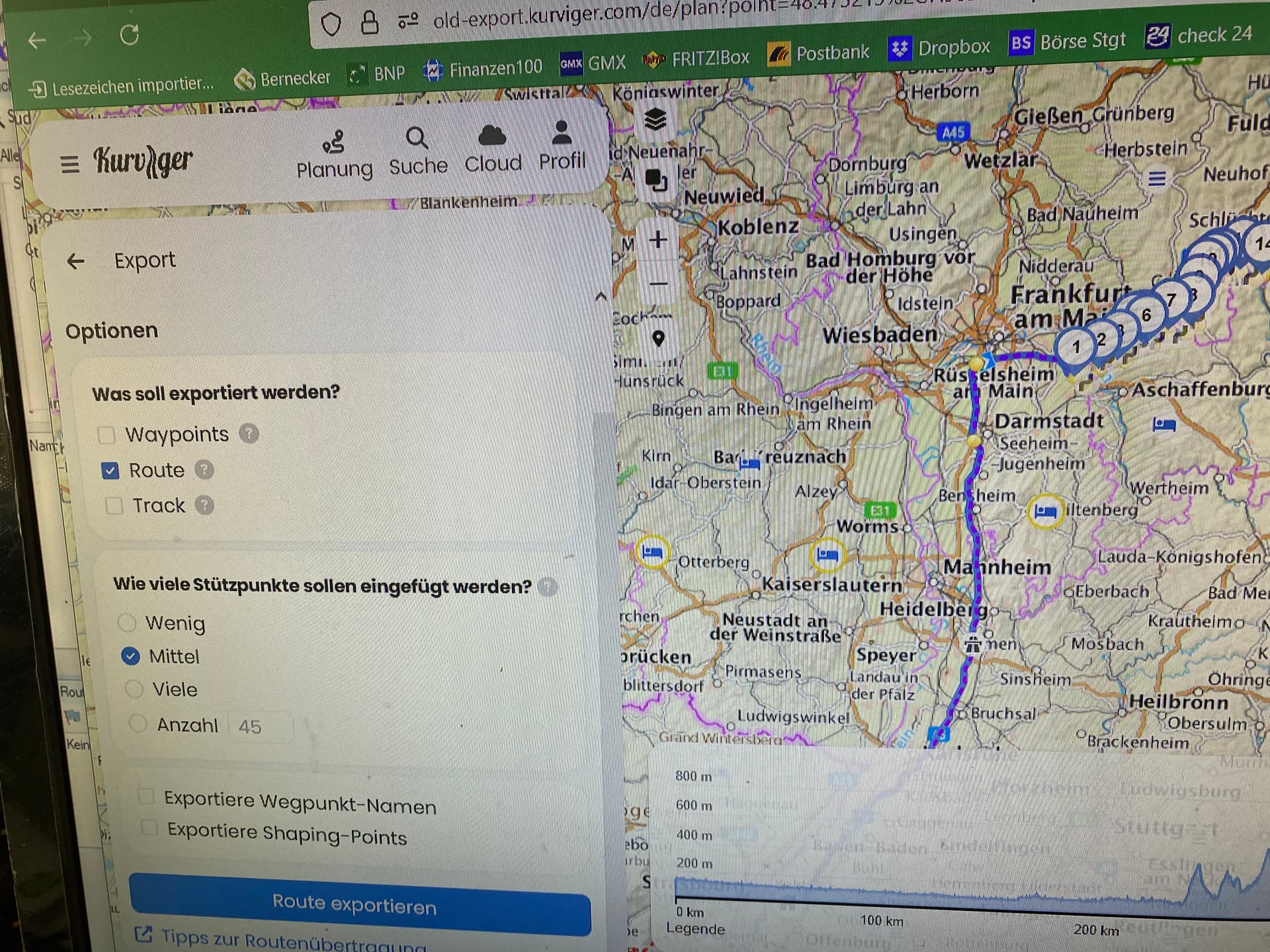

bei “mittlerer” Einstellung : 124 Wp
Die original Route(https://kurv.gr/wzzU) enthält bereits 88 Zwischenziele.
Stützpunkte sind weitere Wegpunkte, die zusätzlich eingefügt werden damit das Navi weniger von der geplanten Strecke abweichen kann.

… die 88 Wegpunkte hat Kurviger erstellt. Ist wohl dem Umstand geschuldet, daß ich die vorgeschlagene Route mit einem Zwischenziel verändert habe, das recht weit weg war von der vorgeschlagenen Route. Ist aber schon mal hilfreich, daß die Software die 88 Wps nicht auf 45 herunterbrechen kann, obwohl das so vorgeschlagen wird. Jedenfalls vielen Dank erstmal für die Unterstützung
