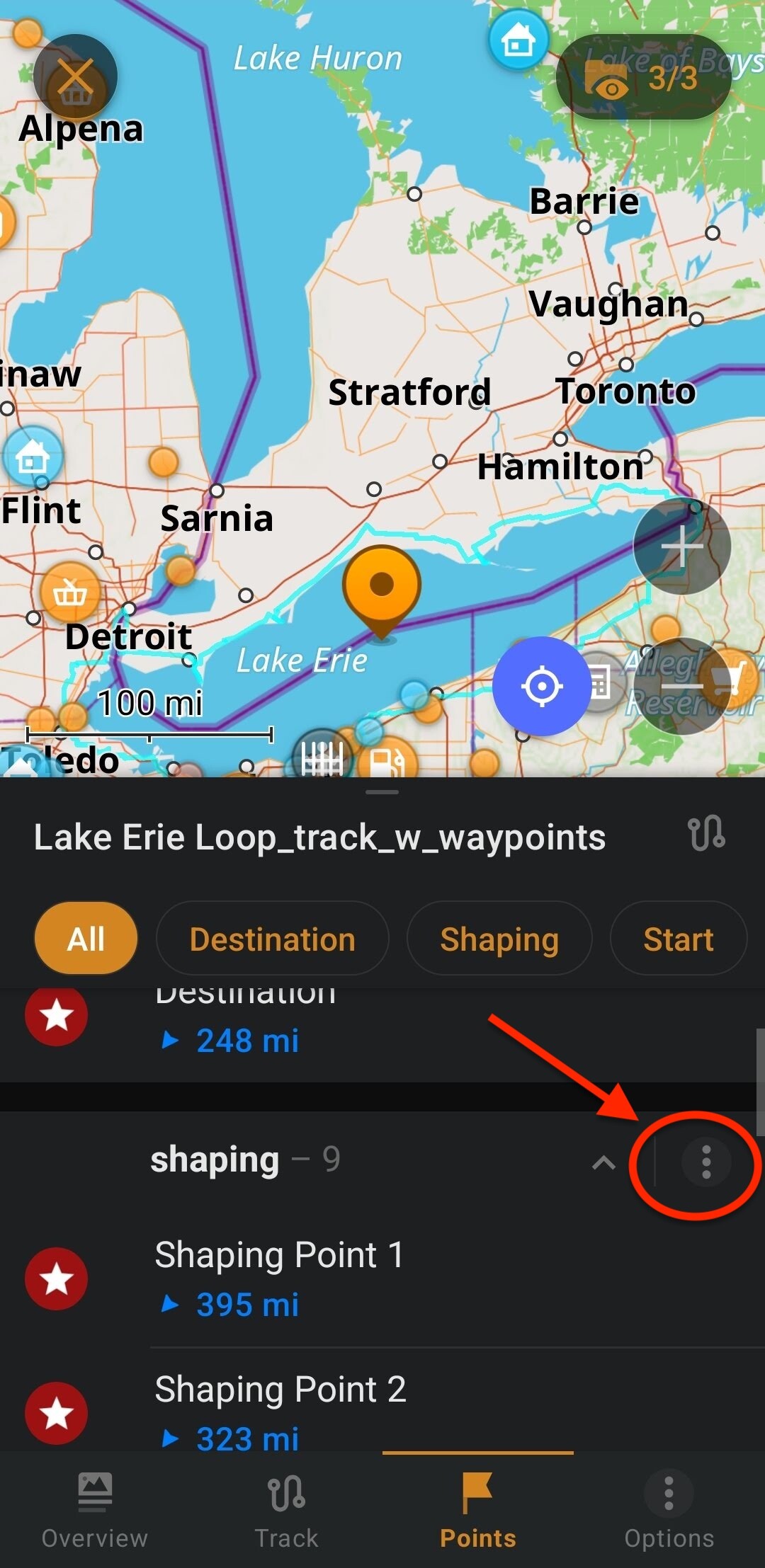

@Dennis Ich sehe alle Wegpunkte in OsmAnd, aber sie sind in Gruppen angeordnet. Alle Shaping-Punkte befinden sich in einer eigenen Gruppe oder Kategorie, sodass ich sie ganz einfach alle auf einmal löschen kann. Dann bleiben mir nur die Wegpunkte übrig, die ich sehen möchte.
Die Shaping-Points in der Gruppe kann man auswählen und in den Verlauf verschieben.
Im Verlauf kann man die Shaping-Points löschen dann sind sie immer noch in der Gruppe.
Egal ob die Shaping-Points auf der Karte sichtbar sind oder nicht, angesagt werden sie.
@Biker - In my experience, the shaping points are announced if I only “hide” them (they don’t show on the map). But when I delete them entirely, they are gone for good and are not announced. I delete the whole shaping point group by tapping on the 3 dots in the screenshot below and then tapping “Delete”. Since I have no need for them in OsmAnd, I have no worries about deleting them entirely.

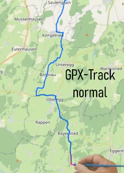

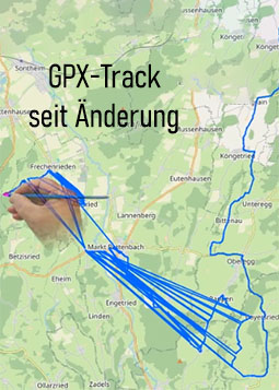

seit der letzten Umstellung eures Systems – insbesondere hinsichtlich der Struktur der GPX-Dateien – treten leider mehrere gravierende Probleme auf. Was früher reibungslos funktionierte, ist nun in weiten Teilen nicht mehr praxistauglich.
Ich möchte das nicht unsachlich ausdrücken, aber aus meiner Nutzersicht war diese Änderung eine klare Verschlechterung. Ich kann diese Plattform, die ich bisher sehr geschätzt habe, nicht mehr wie gewohnt nutzen. Routenplanung und anschließende Nutzung der GPX-Dateien – z. B. zur Erstellung von Animationen mit ‘GPX-Animator’ für Mitfahrende – sind in der jetzigen Form schlicht nicht mehr möglich.
Die neue GPX-Struktur scheint nicht nur von etablierten Programmen nicht erkannt zu werden, sie entspricht teils auch nicht mehr gängigen Standards. Das führt zu absurden Fehlern wie Sprüngen des Positionscursors um hunderte Meter in Sekundenbruchteilen, mehrfach übereinanderliegenden Linien oder völlig unplausiblen Zeitstempeln. Teilweise werden dabei Geschwindigkeiten von über 600 km/h zwischen einzelnen Track Punkten angezeigt – um dann wieder auf 0,3 km/h zu fallen. Das macht die GPX-Dateien praktisch unbrauchbar.
