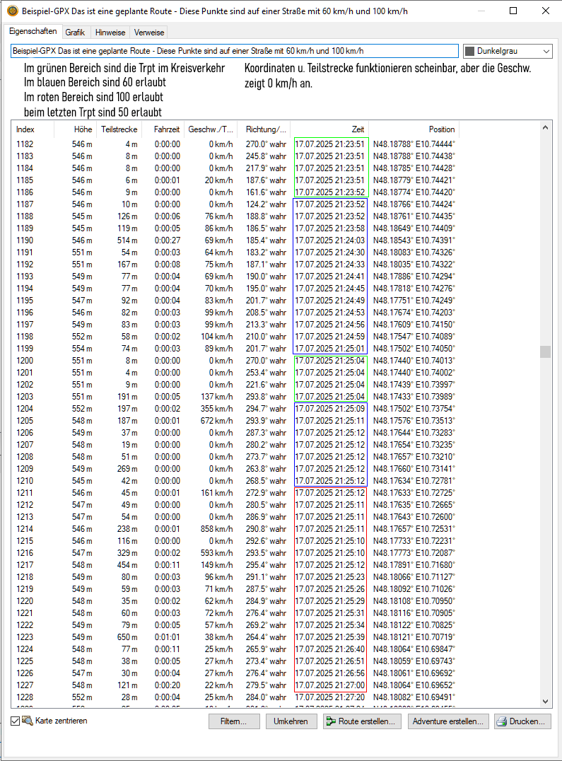

Ich kenne mich in Foren leider nicht aus, aber ich sollte Beispiele schicken. Hier habe ich etwas zusammengestellt. Beim Versuch eine Tour zu planen kam in der GPX-Datei folgendes vor. Achtet auf die angezeigte Geschwindigkeit.
Danke fĂŒrs Beispiel, du kannst auch die GPX Datei posten, die zu deinem Screenshot passt.
Das Problem mit Peaks entsteht dadurch, dass die Zeitstempel zu nah aneinander sind.
Deine App zeigt nur Sekunden, in der GPX werdest du auch kleinere Zeiteinheiten finden (ich glaube bis zu 1ms). Ich habe in manchen Exports ZeitabstĂ€nde gefunden die nur 10ms betrugen. Meiner Ansicht nach ist alles unter 100ms zu granular, wahrscheinlich reicht auch 300-400ms fĂŒr die engsten Kurven auch.
Ich muss aber auch sagen, dass die Zeitstrmpel scheinbar auch nicht die höchste PrioritĂ€t sind, da der Export von der Mehrheit der Benutzer fĂŒr die Navigation verwendet werden und nicht so oft fĂŒr den “Flug”. Der alte Export war da aber auch nicht viel besser, musste ich feststellen.
Wir haben das Thema mit den Zeitstempeln auf dem Schirm. Leider ist es aber auch so, dass wir nicht alle Fehler auf einmal lösen können. Die Koordinaten im GPX Track sind aber korrekt, daher sollte ein Programm zur Visualisierung des Tracks diesen auch korrekt anzeigen. Eventuell versucht das Programm die Punkte nach dem Zeitstempel zu sortieren, anstatt die Sortierung des GPX Tracks zu verwenden, das wĂŒrde erklĂ€ren wieso die Linien ĂŒbereinander liegen.

nachdem ich hier in meinem ersten Beitrag auf die Probleme mit fehlerhaften Zeitstempeln in GPX-Dateien hingewiesen habe, wurde ich gebeten, nochmals entsprechende Beispiele hochzuladen. Leider hatte ich die betroffenen GPX-Dateien bereits gelöscht - weil unbrauchbar. Daher habe ich nun eigens eine neue Tour erstellt, um das Problem nachzustellen und besser darzustellen.
Zur besseren Analyse habe ich die relevanten Trkpt-Daten in eine Excel-Datei ĂŒbertragen und aufbereitet. Jeder kann dort auf einen Blick erkennen, wo es zu den bekannten Zeitfehlern kommt – insbesondere zu SprĂŒngen in den Zeitstempeln rĂŒckwĂ€rts. Genau diese RĂŒcksprĂŒnge verursachen in der Praxis Darstellungsfehler oder unstimmige KoordinatenverlĂ€ufe.

Es handelt sich nicht um eine vollstĂ€ndige Originaldatei, sondern um einen gekĂŒrzten Ausschnitt einer extra neu geplanten Route.
Der Standortbezug wurde bewusst reduziert, um meine PrivatsphÀre zu wahren.
Die Datei enthĂ€lt nur die trkpt-Daten (Trackpunkte), jeweils ĂŒbersichtlich in einer Zeile pro Punkt dargestellt.
Ich habe hierfĂŒr ein eigenes VBA-Skript in Excel entwickelt, das mir die Analyse erleichtert.

FrĂŒher endeten die Zeitstempel immer auf .000Z. Diese habe ich stets entfernt – Weiterverwendung war immer problemlos, ob mit oder ohne.
Seit der Umstellung werden diese Stellen nun mit echten Millisekundenwerten gefĂŒllt – was prinzipiell in Ordnung ist.
Allerdings treten nun hĂ€ufig Zeitstempel auf, die rĂŒckwĂ€rts springen, was vorher nie der Fall war.
FĂŒr mich bedeutet das auch, meinen VBA-Code anzupassen: Auch weil frĂŒher Leerzeichen zur Formatierung genutzt wurden, jetzt sind es Tabulatoren.
Die drei Nullen hinter dem Komma (z. B. .000Z) waren aus meiner Sicht ohnehin ĂŒberflĂŒssig – wir fliegen ja nicht zum Mond. FĂŒr GPX-Zwecke bei Motorradtouren reichen Sekunden in der Regel völlig aus.

Die Änderungen im System haben leider erhebliche Auswirkungen auf die Nutzbarkeit der GPX-Daten – insbesondere im Hinblick auf die Zeitstempel. Ich hoffe, mein Einsatz und die beigefĂŒgte Excel-Datei hilft dabei, das Problem besser zu verstehen und eventuell eine Lösung zu finden.

Das Thema sollte mittlerweile auf der Webseite korrigiert sein, bitte teste das gern nochmal mit deinem Tool. In Basecamp und GPX-Animator sehen die Daten bei mir nun korrekt aus.
Ich habe mit meiner Beispielsroute probiert - sieht deutlich besser aus.
Ich hab zwar noch zwei Spitzen ĂŒber 150km/h, aber frĂŒher ging die Geschwindigkeit deutlich ĂŒber 500km/h.

Zuerst ein herzliches Dankeschön an das engagierte und kompetente Team – es funktioniert wieder alles wie es soll! Die Vorausplanung mit den geplanten Routen lĂ€uft fehlerfrei, und auch der GPX-Export passt wieder. :+1:
Kurze Analyse meiner Tests:
GPX Export (2108 Datenzeilen)
→ 643 Zeitfehler, grĂ¶ĂŸte RĂŒcksprung-Differenz: 964 ms
GPX erweit. Export (2108 Datenzeilen)
→ 631 Zeitfehler, grĂ¶ĂŸte Differenz: 956 ms
Das war 2 Mal die gleiche Trackdatei, nur mit unterschiedlichem Exportformat um eventuell einen Unterschied zu sehen. Die Dateien sind absolut identisch. Nur die Zeiten haben sich entsprechend der Exportzeit geÀndert - klar.
GPX erweit. Export (1658 Datenzeilen)
→ 479 Zeitfehler, grĂ¶ĂŸte Differenz: 905 ms
Alle RĂŒcksprĂŒnge lagen unter einer Sekunde – das ist völlig in Ordnung. Kein Kritikpunkt, nur eine sachliche BestĂ€tigung. Ach ja, Höchstgeschwindigkeit lag bei 155km/h.
