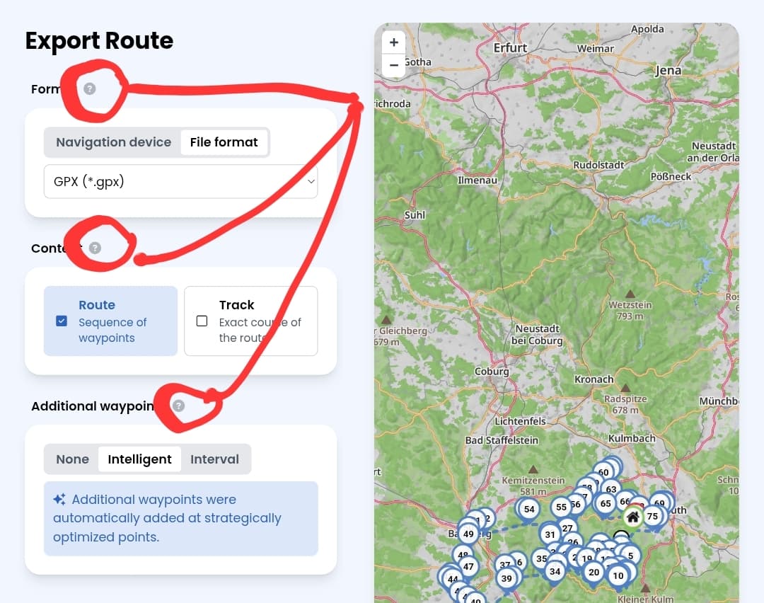

Die Funktion ist ja relativ neu und die Doku hängt wahrscheinlich deswegen etwas hinterher. Nichtdestotrotz, gibt es KURZE Erklärungen direkt in der UI, man mus nur diese kleine Fragezeichen anklicken.
Wenn trotzdem etwas nicht klar ist, dann kann man hier die Fragen konkret stellen - das Team nimmt sich in der Regel die Zeit, diese zu beantworten. Wenn man sich den Thread genauer anschaut - die Rückmeldungen fließen auch in die Entwicklung ein.

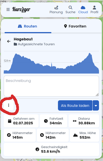

Eine Frage dazu: Ich exportiere als GPX, mir ist aber aufgefallen, dass (auf der Website, wie die Android App das macht, weiß ich nicht) als Uhrzeit immer die aktuelle Zeit eingetragen ist, wenn ich den Track (= gefahrene Strecke) exportiere.
Es ist jetzt z.B. 15:26 am 25.07.2025, dann ist der erste Punkt auf diese Uhrzeit gestellt. Schade, das ist nämlich unbrauchbar, weil ich nach Uhrzeiten suche, wo ich war (Diktiergerät, ich habe da immer mal Infos aufgesprochen), aber beides passt halt in keiner Form mehr zusammen.
Und noch ne Frage: Optimiert kurviger irgendwie die Aufzeichnung? Ich habe mindestens 2 mal umgedreht (nach vielleicht 200-500m), weil ich falsch war… das ist in der Aufzeichnung aber nicht zu finden. Ich war an einer Stelle sogar über 1 Stunde und habe Pause gemacht, bin den gleichen Weg (ca. 500m) wieder zurück… aber da ist nix in der Aufzeichnung??? Gar nix.
Kannst du beschreiben, wie du dir die Aufzeichnung anschaust? Wenn du nach Optimierung fragst, klingt das für mich, als ob du die Option “Als Route laden” verwenden würdest - das wäre aber falsch, weil du dir dann eine Route auf Basis der Aufzeichnung anschaust und keine Aufzeichnung.
Aktuell kannst du die Aufzeichnung nur als Overlay sehen - da siehst du aber keine Zeiten.
Andere Möglichkeit ist, die Option “GPX-Datei herunterladen” zu verwenden und in einem externen Programm diese anzuschauen. Dann entsprechen die Zeitstempel in der GPX deinen Audio-Aufzeichnungen auch.

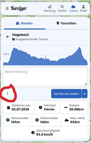

Du meinst die Aufzeichnung der gefahrenen Strecke. Hier geht es aber um den GPX-export einer geplanten Route.

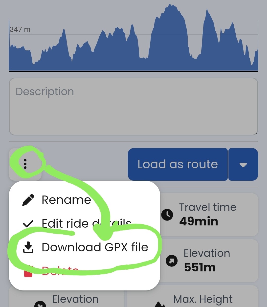

Wenn Du die Aufzeichnung der gefahrenen Strecke willst dann kannst Du diese direkt herunter laden. Nicht erst “als Route laden” und dann …
Ah, ok, genau das habe ich gesucht aber aus irgendeinem Grund nicht gefunden, da kommt man sich schon etwas blind vor :squinting_face_with_tongue:
Danke :face_blowing_a_kiss:, genau das habe ich gesucht. Da ist alles mit drin mit den richtigen Zeiten und allen Daten.
