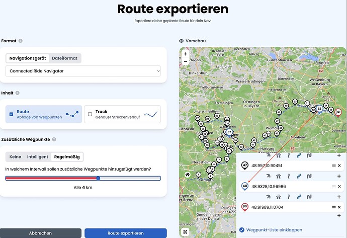

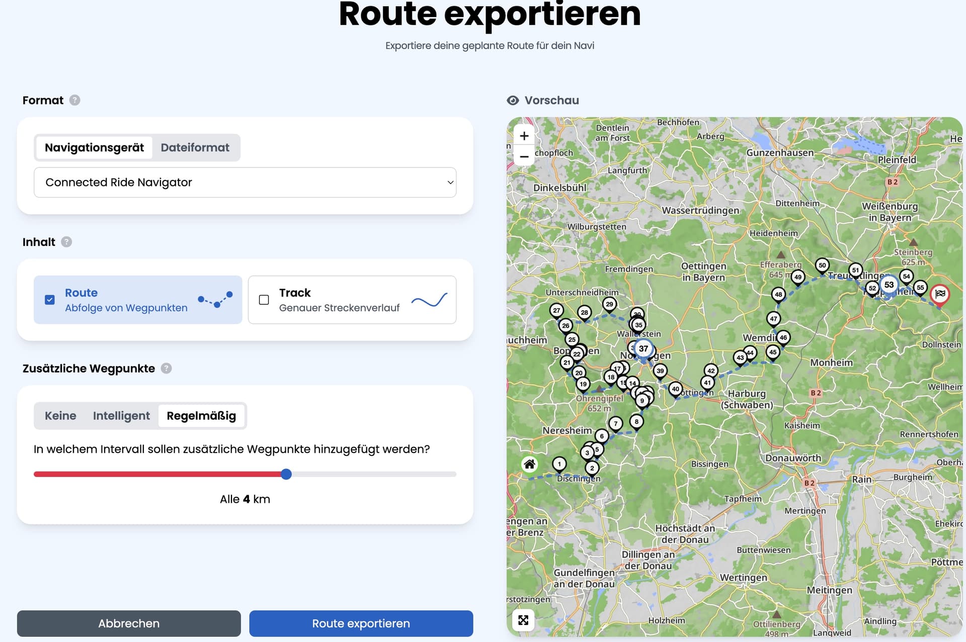

Bei CNR ist mir gerade noch aufgefallen, dass es möglich ist, mit ‘Zusätzliche Wegpunkte’ mehr als 50 Wegpunkte zu erzeugen, ohne eine Fehlermeldung auszulösen.
Im Web-Planer max 50 WP
In der Wegpunktliste hast du aber 48 + Start + Ziel = 50 WP

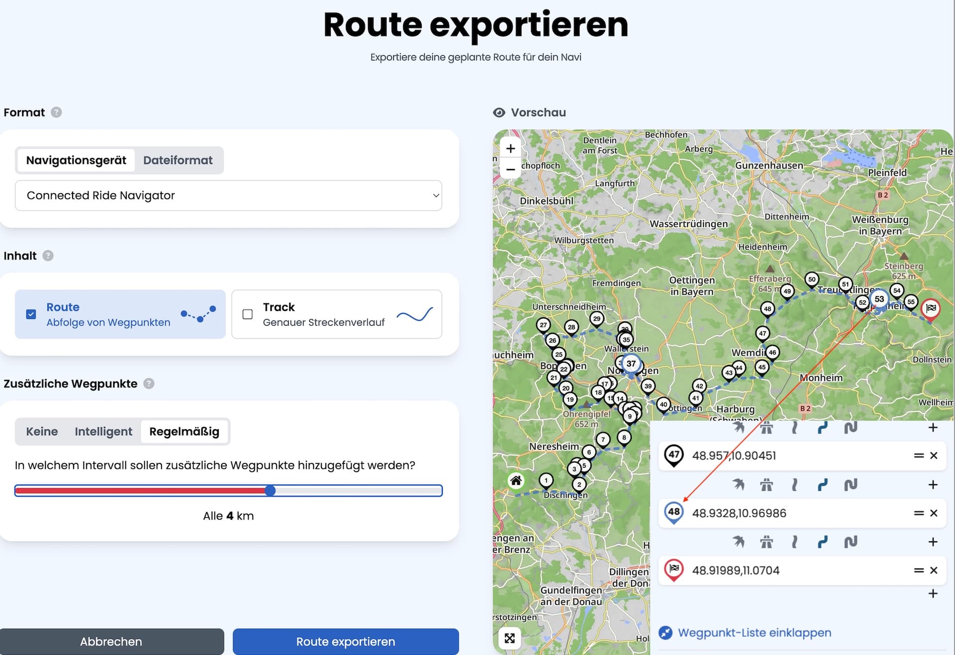

Unsere Beispiele sind sehr ähnlich. Die ursprüngliche Route umfasst knapp (oder genau) 50 Wegpunkte. Durch das Hinzufügen der ‘Zusätzlichen Wegpunkte’ wird das Limit von 50 im Export überschritten, ohne dass ein Fehler angezeigt wird. Dass bei Anwendung der Funktion ‘Zusätzliche Wegpunkte’ mehr als die 50 erzeugt werden sieht man auch in deinem Beispiel:
Was schlussendlich zählt ist die Anzahl Wegpunkte im exportierten GPX. Egal wie sie zustande gekommen sind. In dem Sinn dürfte ein solcher Export nicht erlaubt sein.

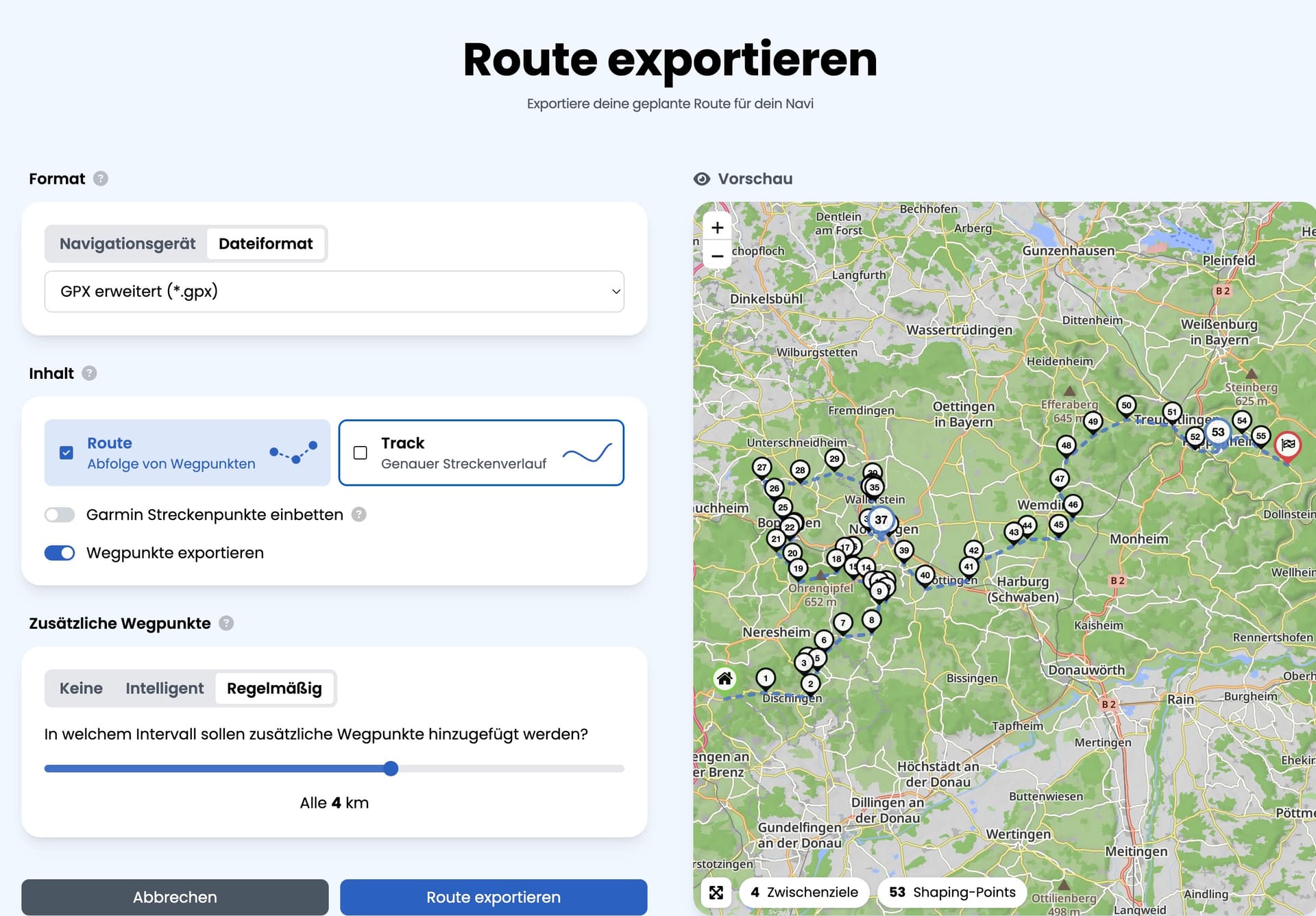

Bei „Route exportieren“ bei CRN oder GPX erweitert werden mehr WP exportiert.
Siehe Datei und Bilder.

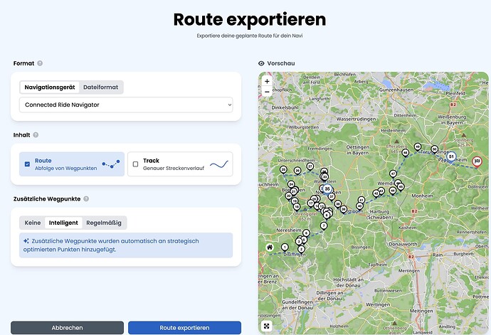

CRN Intelligent
CRN Regelmäßig
GPX erweitert

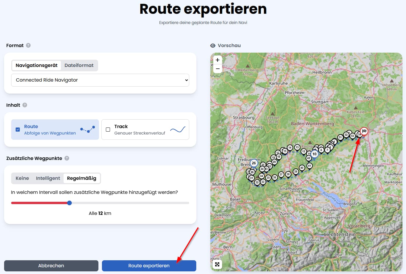

Als Beispiel nehme ich eine Route aus dem Kurviger Fundus:
Kirschtorten und Kuckucksuhren im mittleren Schwarzwald
Sie umfasst 44 + 2 Wegpunkte.
Vorgehen:
  • im Export-Dialog CRN wählen
  • Option Route aktivieren
  • Option Track spielt keine Rolle. Damit es einfach bleibt deaktivieren

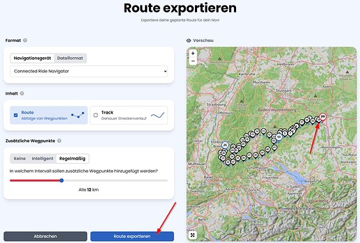

  • Bei ‘Zusätzliche Wegpunkte’ = Keine, sieht man die 44 + 2 Wegpunkte, die auch so exportiert würden
  • Bei ‘Zusätzliche Wegpunkte’ = Regelmäßig, 7 km, sieht man 51 + 2 Wegpunkte. Im exportierten GPX wären dann also 53 Wegpunkte zu finden. qed

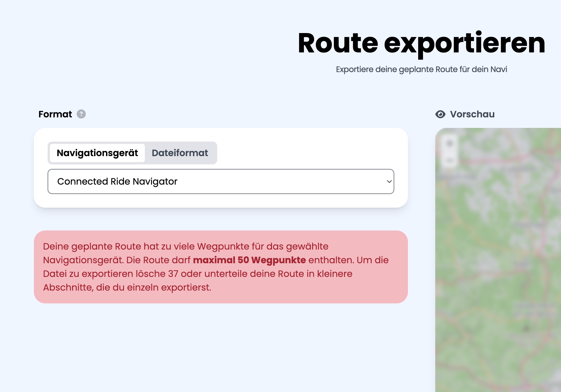

Die ‘BMW Motorrad Connected’ App, die beim CNR, dem Cradle und den neueren RTs (in meinem Fall) zum Einsatz kommt, hat eine Beschränkung auf 50 Wegpunkte (egal ob Zwischenziel oder Shaping Point). Wenn es beim Import eines GPX mehr sind, erzeugt die App nur sogenannte Stützpunkte, die nicht sichtbar sind, und auch nicht nachbearbeitet werden können. Es sieht dann so aus, als hätte man einen Track importiert.
Aus diesem Grund erlaubt Kurviger den Export bei CNR nur, wenn die Route nicht mehr als diese 50 Wegpunkte umfasst.
