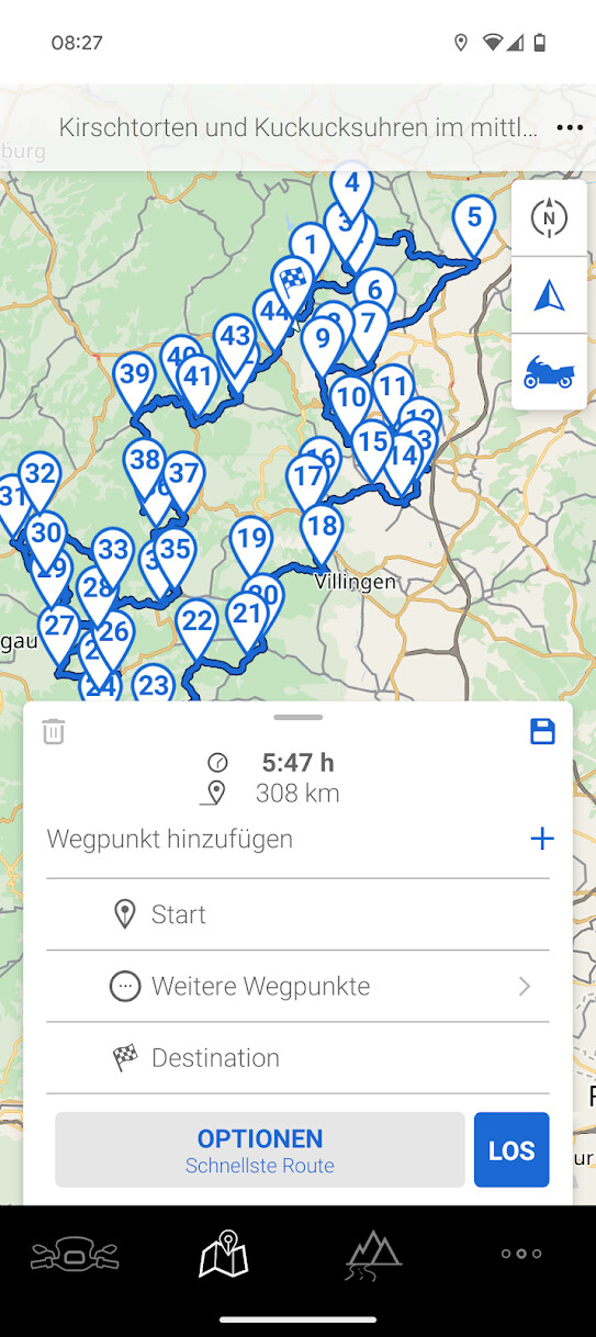

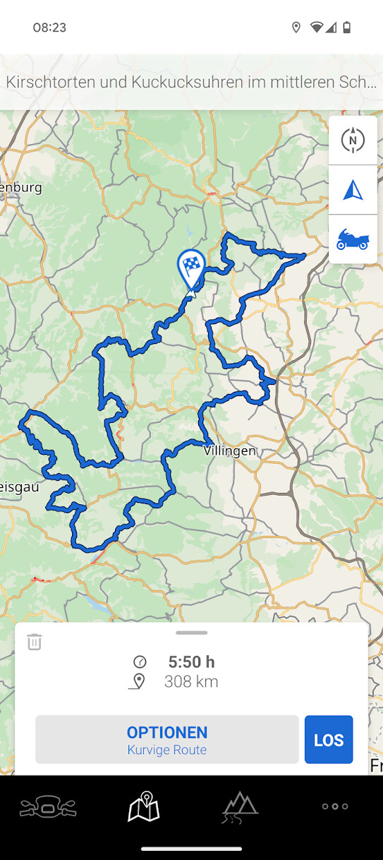

Die ‘BMW Motorrad Connected’ App, war mal ein Versuch Wert
kommt aber mit Track-GPX nicht zurecht.
Vielleicht liegt es auch an den verschiedenen Karten Here <> OSM.
Oft sind Straßen gesperrt die eigentlich befahrbar sind, genau so bei offroad Straßen.
Ein Track-GPX fährt einfach 1:1 und man entscheidet selber ob man fährt oder vorher kontrolliert.
Luftlinie ist für kurze Abschnitte OK aber für längere Abschnitte zu ungenau.
Der Track-GPX-Overlay von Kurviger wäre mit Abbiegehinweisen und Sprachansagen auch wünschenswert.
Die BMW App verbindet die Stützpunkte nicht mit Beelines, sondern führt eine “reguläre” Routenberechnung anhand der eingestellten Routenoptionen durch, und zeigt dann den berechneten Track an.
Wenn man gerne mit einem Track navigiert, kann das also durchaus Sinn machen.
44 + 2 BMW-Wegpunkte
51 + 2 BMW-Stützpunkte

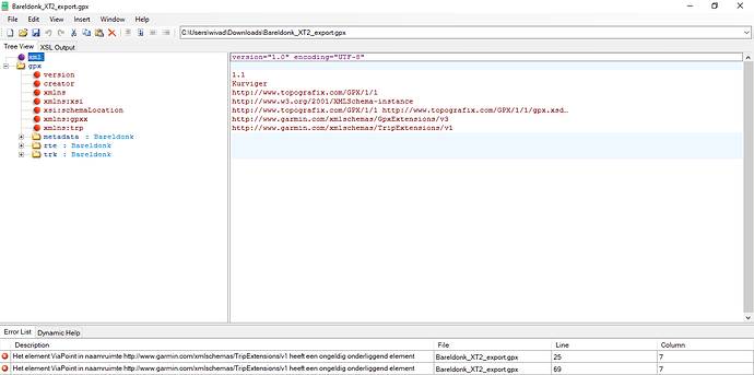

Export XT2 pse check. (I do not own any Garmin gps btw).
  • The Kurviger XT2 export is rejected into Garmin Basecamp.
AdventurousLevel is not present in the TripExtensionsv1_schema ?
  • Deleting trp:AdventurousLevel allows the gpx file import.

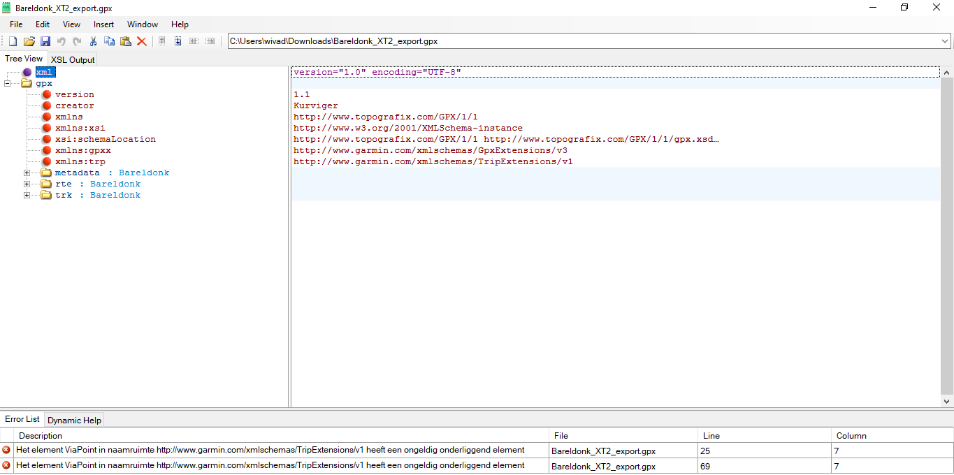

Check the export with Microsoft XML Notepad.
The gpx file export is not valid.
Failure in the Garmin trp extension.
In xml notepad menu tab edit select Go to line.
Basecamp is extremely strict and rejects gpx files that do not comply with the topografix gpx schema and the Garmin extension schemas.

It is remarkable that Garmin, which has always been so strict in the past, does not respect its own GPX extension. I will have a further look in it. Not valid gpx seems to be very “un-Garmin”.

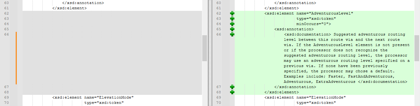

The GPX export refers to <trp:ViaPoint><trp:AdventurousLevel>, which is missing in the Garmin TripExtensionsV1.xsd.
Therefore, either the GPX export or the XSD is incorrect.

AdventurousLevel is in TripExtensionsv2 but not in TripExtensionsv1. So V1 with AdventurousLevel would not be correct, I guess.
Question is if XT2 accepts V2, as it is explicitely the export for XT2.
