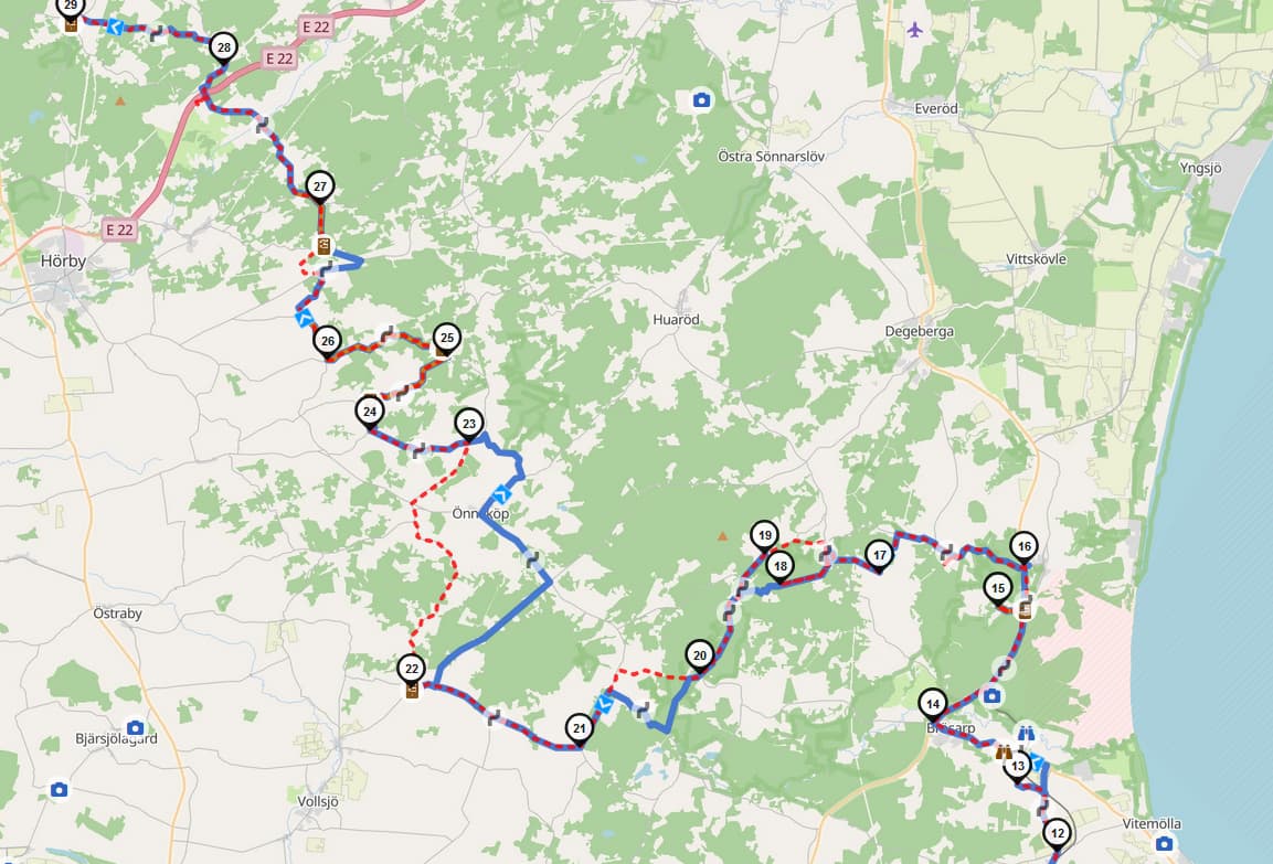

From my point of view the import still doesn’t work properly for tracks. In case of importing tracks like TET, ACT or own tracks (like below) there are still differences between the original track and the calculated route. Even when I adjust the avoidances after importing the track the route calculated is still different:
It would be great to switch of any kind of routing for imported tracks and just follow the imported track as is. Thanks!
Yes, we don’t offer a track navigation yet. We match the track to the road network, if we can’t find a suitable road, we can’t calculate a route there.

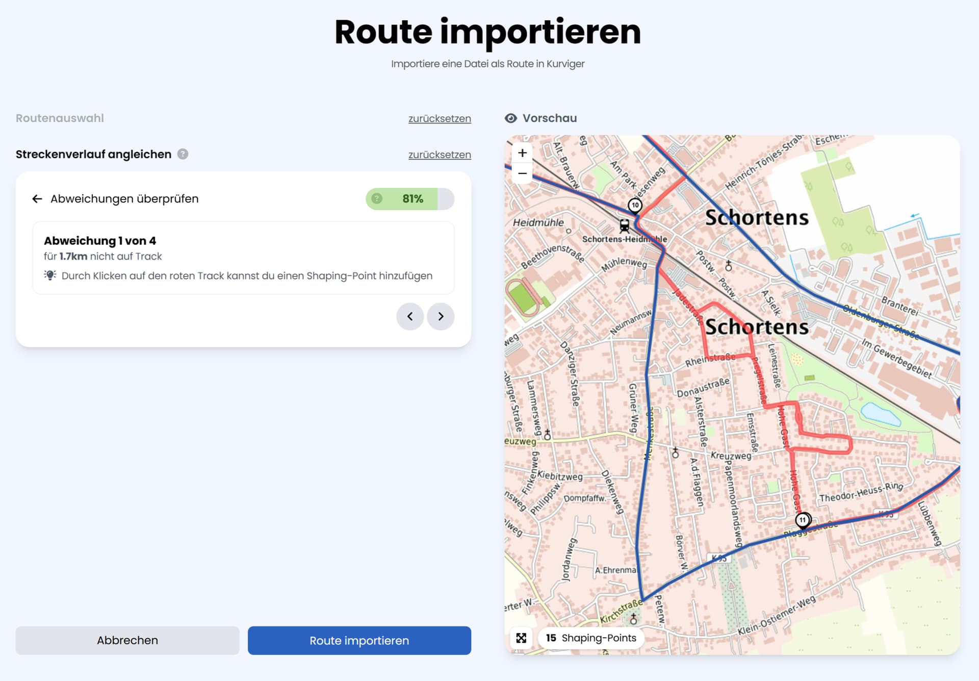

(Die rote Linie zeigt exakt den importierten Track an, die vorgegeben Route weicht aber stark ab.)

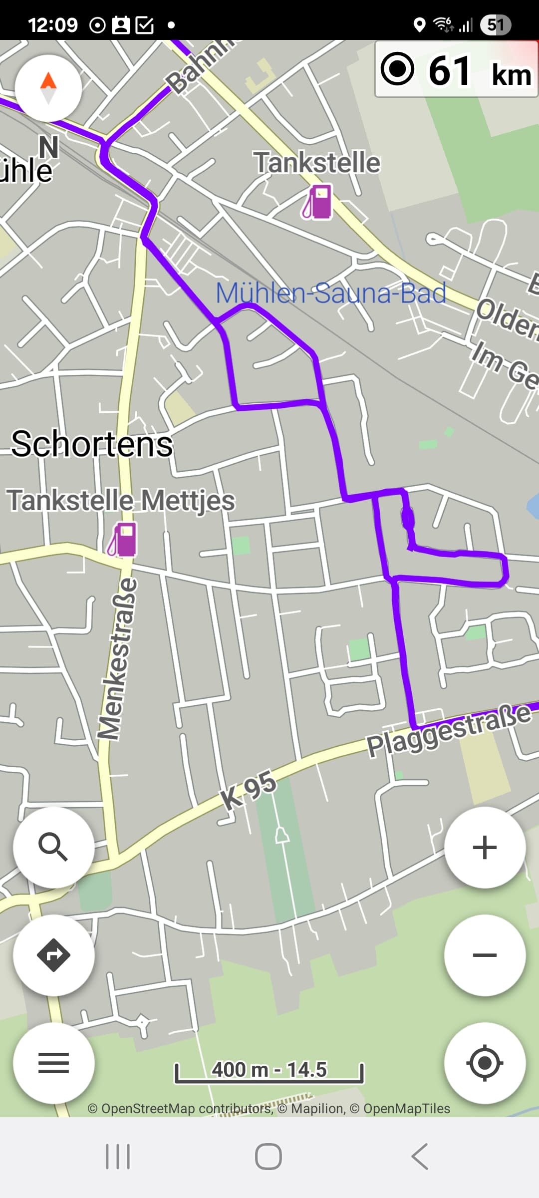

Ich habe mal die selbe GPX in die alte Kurviger Pro-App importiert.
Da wird mir sofort und automatisch eine Route, die genau den Trackpoints entspricht, angezeigt:

Wichtig zu verstehen ist, dass du hier zwei verschiedene Sachen vergleichst. In der alten App importierst du scheinbar nur den Track und hast keine Route.
Der Track selbst ist nicht navigierbar. Du kannst dem Track auf der Karte nachfahren, ohne Abbiegehinweise. Das geht im neuen und alten System. In der neuen App würdest du den Track dann als Overlay laden, siehe: Karten-Overlay-Manager [Kurviger Knowledgebase]
Mit unserem neuen Import machen wir es möglichst einfach, dass du eine Route aus dem Track berechnen kannst. Dann hast du auch Abbiegehinweise.

Wenn ich die Route standardmäßig in Kurviger importiere, wird - neben anderen Ungenauigkeiten - sogar der Startpunkt verschoben. Erst wenn ich nur den Track auswähle, stimmt wenigstens der Startpunkt wieder. (In dieser Auswahl wurde auch der Screenshot gemacht.)

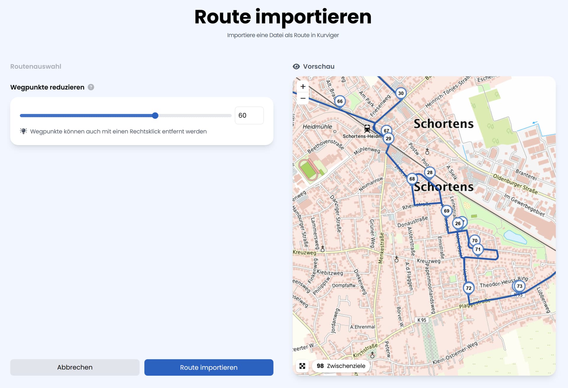

Ich habe die betreffende GPX-Datei mal im ALLTRAILS-Routenkonverter in eine GPX mit ausschließlich Wegepunkten (100 WPT) konvertiert. Ist auch beigefügt (B…gpx).
Wenn ich diese Datei in Kurviger importiere, erhalte ich sofort und automatisch den korrekten Streckenverlauf, selbst wenn ich die Anzahl der WPT noch weiter reduziere (60).

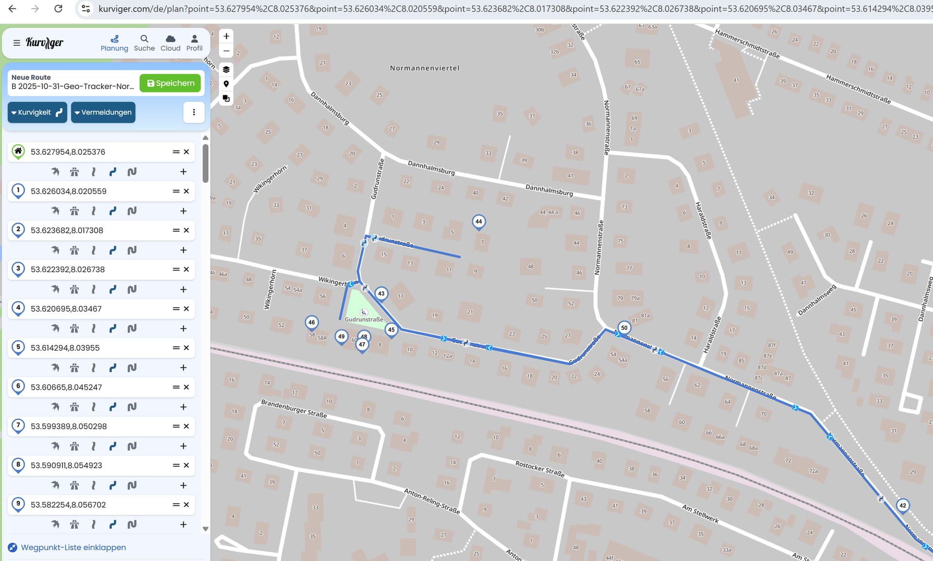

Bei Deiner Beispieldatei haben wir auch in der 100 WPT Variante einige Wegpunkte, die in Kurviger auf keiner Straße platziert sind:
Somit gibt’s auch da nur einen näherungsweise korrekten Streckenverlauf bei der Routenberechnung.

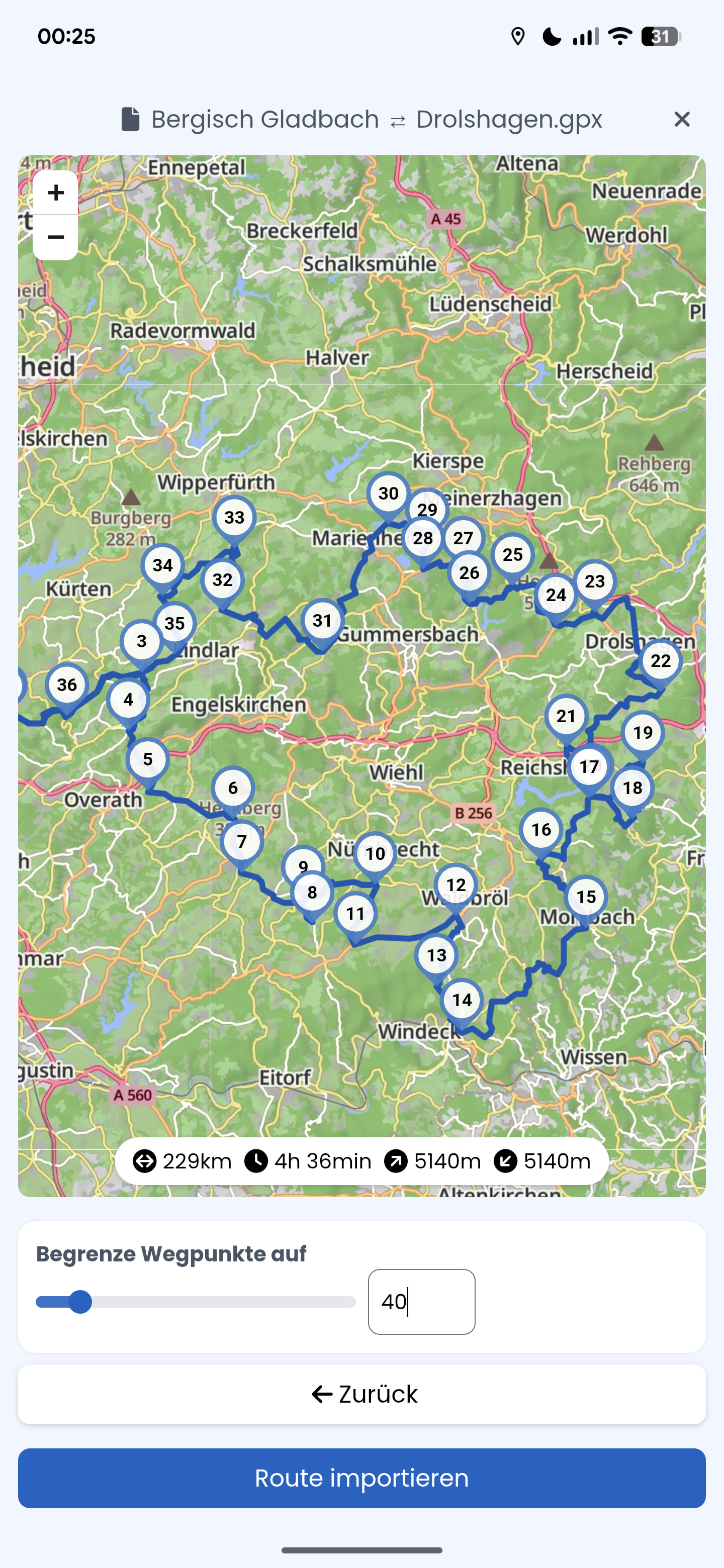

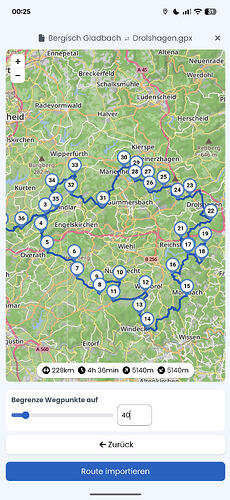

Denn die Rote Linie sehe ich in der App nicht und sonst kann ich nur Anzahl der Wegpunkte (werden all als WP und nicht SP importiert) einstellen.
Vlt mach ich was falsch?

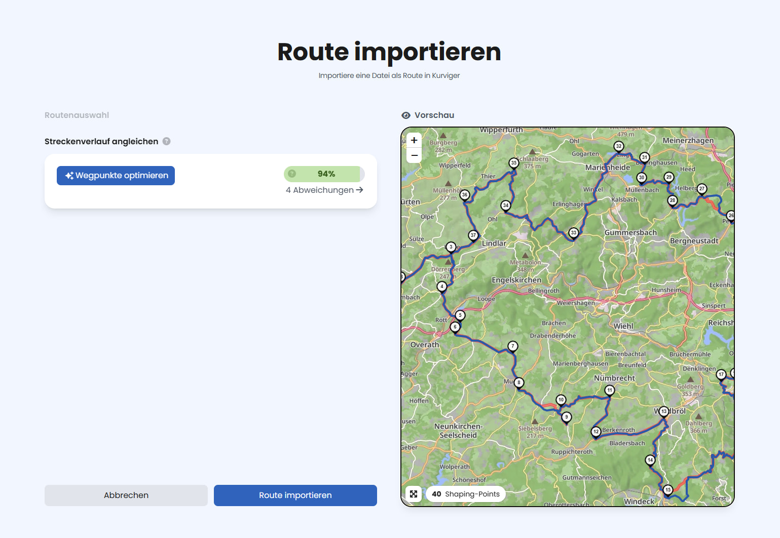

den Import in seiner verbesserten Version, wie man ihn im Browser schon nutzen kann, kommt mit dem nächsten Update auch in die App.
Welche App-Version hast du derzeit? Es sieht auf den ersten Blick so aus, als wäre da kein Track in deiner Datei, kann das sein? Ein Track wird als rote Linie, die berechnete Route als blaue Linie dargestellt.

Naja, ist eine aus Calimoto exportierte Route. Eine GPX Datei.
Wenn ich die Datei über Browser importiere, sehe ich den Roten track, Über App- gar ned. Scheint wie ein Bug in der App für mich aus
Hier ein Screenshot vom Import der gleichen GPX Datei aufm PC in Chrome:
Ich glaube, wir sind hier im falschen Thread.
Der Import wurde in 2025 nochmal gründlegend übearbeitet, siehe hier: Improved Import of GPX files | Verbesserter GPX Import
In diesem überarbeiteten Import wurde ein Bug mit GPX Dateien, die aus Calimoto und Motobit stammen bereits gemeldet und auf der Webseite behoben, in der App aber scheinbar noch nicht veröffentlicht.
