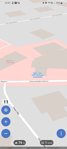

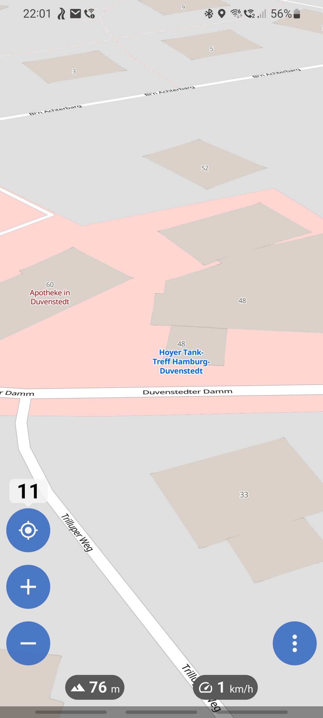

Auch im Follow_Modus sind alle POI weg.
Siehe Bild. Die Hoyer Tankstelle ist vom Text da mehr aber auch nicht.
