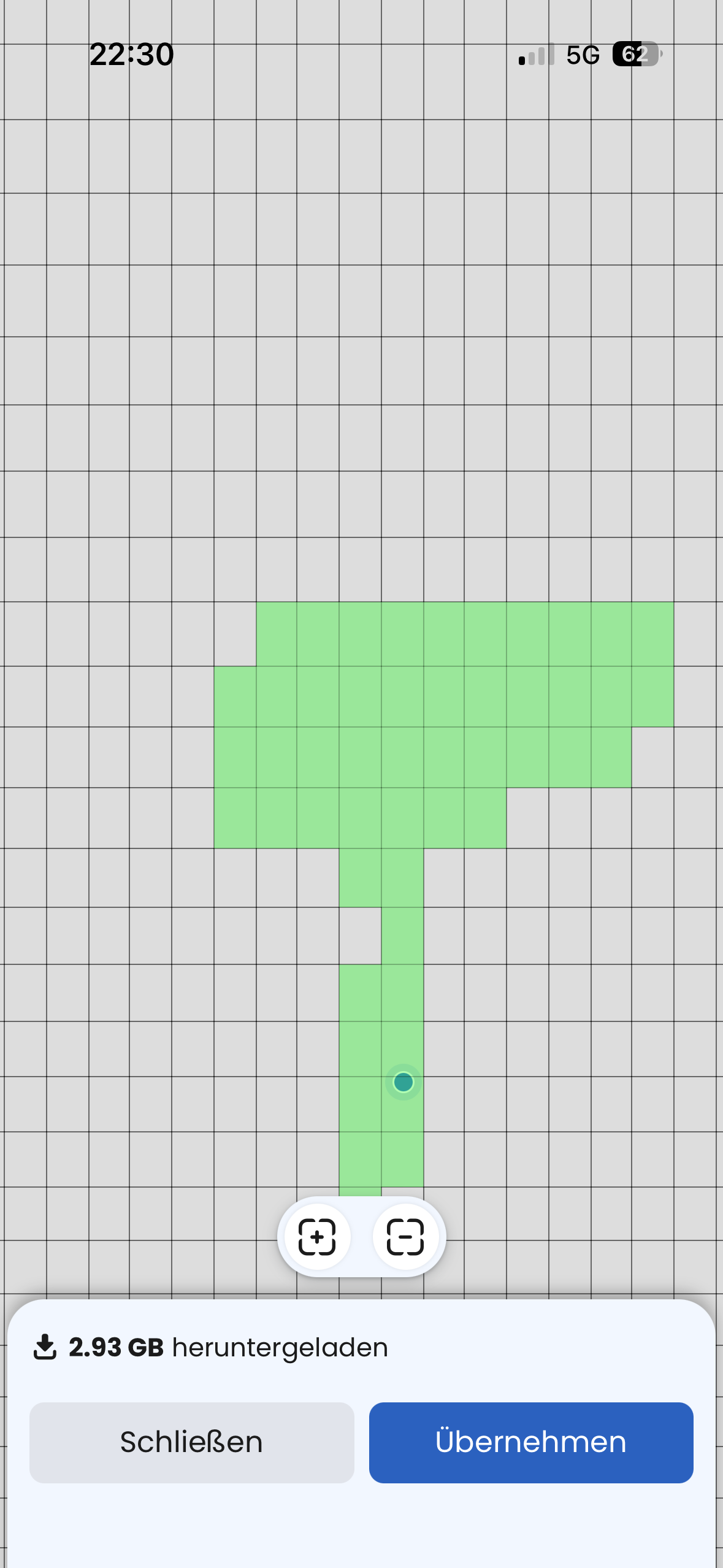

So sehen downloadete offline Karten von Island in Kurviger aus. Wenn man die App ohne Internet startet.
Kann mir das jemand erklären?

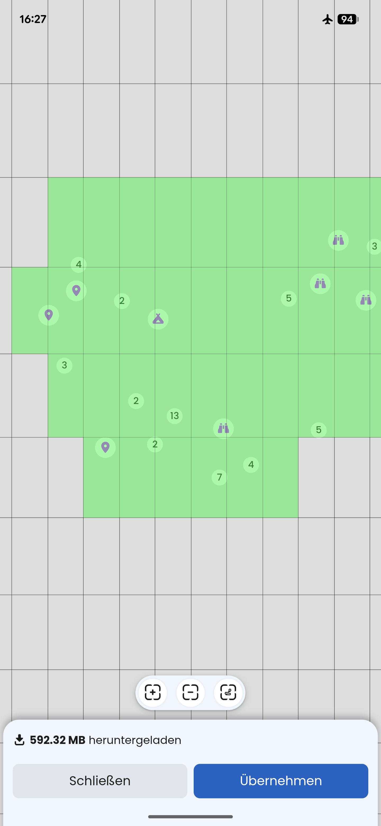

Yep, ich hatte genau das gleiche Problem auf Sardinien! Alle Karten habe ich heruntergeladen, aber ohne Internet geht da gar nichts…

..Die sollen Weiterentwicklung betreiben, und nicht jeden %&+ beantworten. Eure offline Screenshots zeigen die Planungsansicht. Die offline Karten sind nur für die Navigation. Das ist nicht neu. Und muss nicht jedem User vom Team individuell erneut mitgeteilt werden.
Was bringt mir die Navigation, wenn der Kartenlayer nicht sichtbar ist???
Auch wenn ich die Route schon vorgeplant hatte, konnte ich diese nicht für Navigation nutzen trotz Offline Karten.
Und du willst mir sagen, dass das so gewollt ist? Das bezweifle ich
Und wer fixt die Bugs dann??
Das ist nicht neu, aber auch nicht jedem User bekannt und eigentlich hier auch gar nicht erklärt: Offline-Navigation [Kurviger Knowledgebase]
Nicht jeder User muss wissen, dass die Karten für die Navigation nicht die gleichen sind, wie die für die Planung und dass die Karten für die Planung als Bitmaps sehr viel mehr Speicher brauchen, als die Vektorkarten für die Navigation…
Die Frage finde ich berechtigt - da könnte man wenigstens die Doku ergänzen.
Wenn offline und verloren, dann Navigation/Follow-Mode trotzdem starten und die (offline) Karten anschauen. Darauf kommt auch nicht jeder (sofort).
