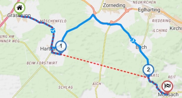

Oft sind’s ja nur kurze Strecken, die man abseits der Straße (unerlaubt!) fahren will. Dann kann man sich helfen: den Track entsprechend modifizieren und bei der Navigation nach “Route verpasst” einfach dem Track folgen bis die Route wieder erreicht wird.
Beispiel:
https://kurv.gr/aRJy5, zwischen (1) und (2) soll querfeldein gefahren werden.
- Export als .gpx (Track und Route)
- zwischen den Wegpunkten 1 und 2 alle Track-Positionen löschen
- dann erhält man Grasbrunn - Moosach_straight.gpx (19.6 KB)
- Perfektionisten können Track-Positionen entlang der Waldwege einfügen, siehe Grasbrunn - Moosach_detailed.gpx (26.9 KB)
Ich benutze für diese “Operationen” den RouteConverter, aber es gibt natürlich andere Tools en masse.
Natürlich stimmen bei dieser Vorgehensweise die Entfernungen und Zeiten nicht mehr, aber das kann ich verschmerzen.
Often it is only a short distance that you want to drive offroad (without permission!). Then you can help yourself: modify the track accordingly and when navigating after “route missed” just follow the track until the route is reached again.
Example:
https://kurv.gr/aRJy5, between (1) and (2) there should be cross-country driving.
- export as .gpx (track and route)
- delete all track positions between waypoints 1 and 2
- then you get Grasbrunn - Moosach_straight.gpx (19.6 KB)
- perfectionists can insert track positions along forest paths, see Grasbrunn - Moosach_detailed.gpx (26.9 KB)
I use the RouteConverter for these “operations”, but there are of course other tools en masse.
Sure, with this approach the distances and times are no longer correct, but I can live with that.
