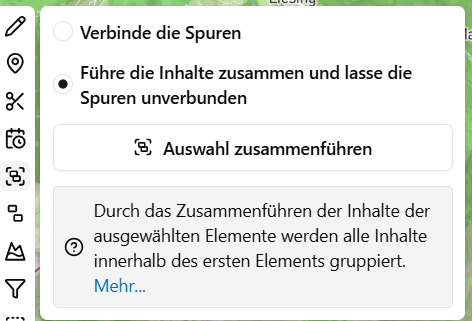

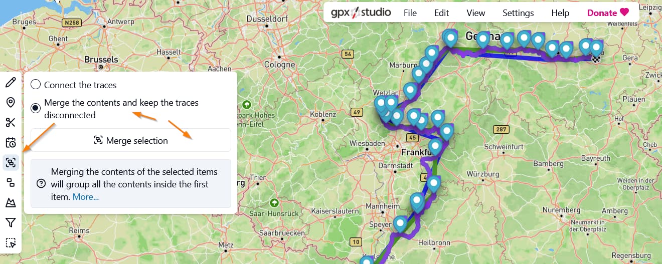

Hallo Leute,
mit Hilfe eurer Tipps hab ich jetzt weitergesucht und bin tatsächlich fündig geworden:
  1. Die einzelnen Tracks auf GPX.studio mit STRG + Klick auswählen.
  2. Zusammenfügen (Merge) klicken und die 2. Möglichkeit auswählen (siehe Bild)
  3. Auswahl zusammenfügen klicken

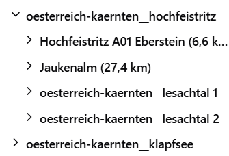

Damit hängt gpx.studio die einzelnen Tracks unter eine Haupzeile (siehe Bild). Wenn man diese nun auswählt und auf Datei/exportieren geht, dann werden die einzelnen Tracks ohne eine Verbindung in EINE gpx-Datei exportiert.
Fügt man diese dann als Overlay ein, dann findet man alle diese Tracks in einem neuen Overlay.
