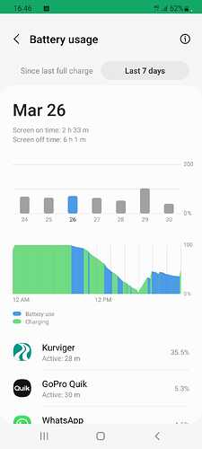

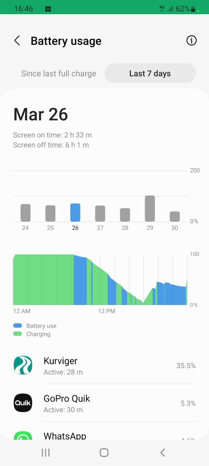

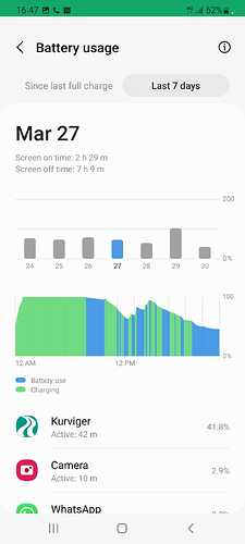

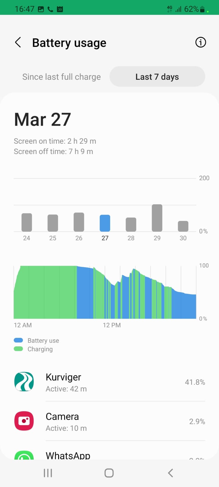

Bin nun aus meinem Allgäu Urlaub wieder zurück und es war sehr ernüchternd mit Kurviger und Android 12.
So habe ich das noch nie erlebt und ist für mich so nicht mehr nutzbar.
Ich kann nicht beurteilen woran es liegt aber es ist Fakt, dass sich etwas geändert hat.
Ich nutze ein Samsung S21 Ultra mit Android 12 und aktueller Kurviger Beta. Geladen wird das Gerät mit einem 10 Watt QI Lader von SP Connect. 10 Watt sind absolut ausreichend und das habe ich auch schon so 2021 ohne Probleme mit Android 11 und Kurviger genutzt.
Ein weiteres Gerät mit dem selben Problem war ein Samsung S20 Plus mit aktueller Kurviger Beta, Android 12 und auch dem 10 Watt QI Lader.
Auch wenn es eventuell nicht an Kurviger liegt sondern an Samsung oder Android ist das natürlich ein Problem, da Kurviger dann in dieser Konstellation nur eingeschränkt nutzbar ist.
