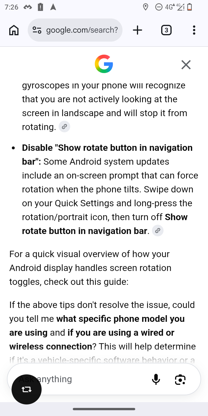

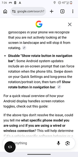

Übrigens gibt es den „Rotate-Button“ nicht nur bei Kurviger, sondern -zumindest bei einigen Devices bzw. Android Versionen- auch auf globaler Ebene. Wie man ihn aktiviert, steht im Screenshot. Damit kann man auch für andere Apps das ungewollte Wechseln der Ausrichtung verhindern. Auch dieser Button taucht während der Fahrt gelegentlich auf; ein weiteres Zeichen dafür, dass das Problem nicht bei den Apps liegt, sondern beim Sensor.

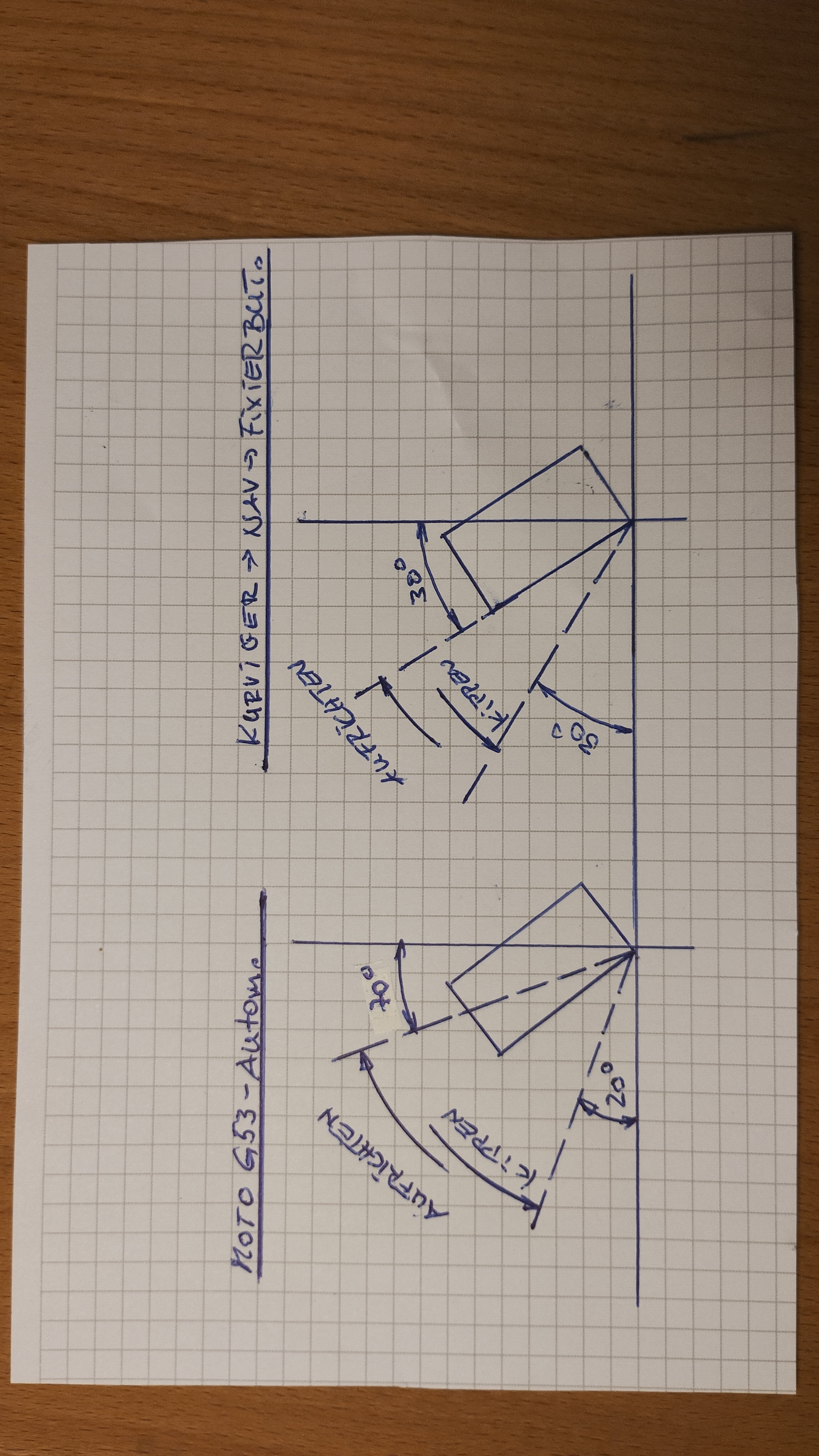

Wenn ich Automatisches Drehen aktiviere, kippen meine Apps bei ca. 20°. Also Kippen und bei 20° kippt die App in Querformat. Beim Aufrichten kippen Apps nach Portrait bei ca. 70° (90-20).
In der Navigation ist es leicht anders. Der Fixierbutton kommt beim Kippen bei ca. 30° und beim Aufrichten bei 90-30=60°.
Das soll keine Bewertung sein, nur als Referenz (keine Ahnung, was gut ist).

Das war mit Geodreieck und nicht wissenschaftlich fundiert. Dazu kommt ja noch Neigung zum Gesicht. Auf meinem Motorrad ist das Smartphone sehr flach montiert. Von daher möchte ich gar nicht bewerten, was gut/besser ist. Gewürfelt haben die Entwickler eher nicht.
Wer so ein “Problemkind” hat, bitte gegentesten. Nur Idee um Fakten zu bekommen. Alles andere ist auch subjektiv und da wird kein Entwickler viel Energie reinstecken.
