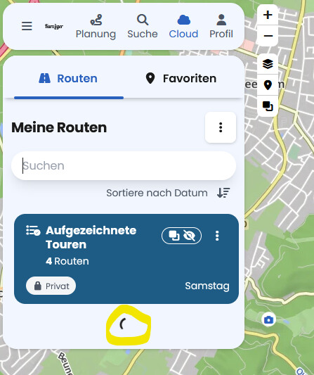

Hallo, ich habe an meinem PC keinen Zugriff auf meine gespeicherten Routen. Über die Handy App funktionierts komischerweise. Kann das Problem irgendwie behoben werden?

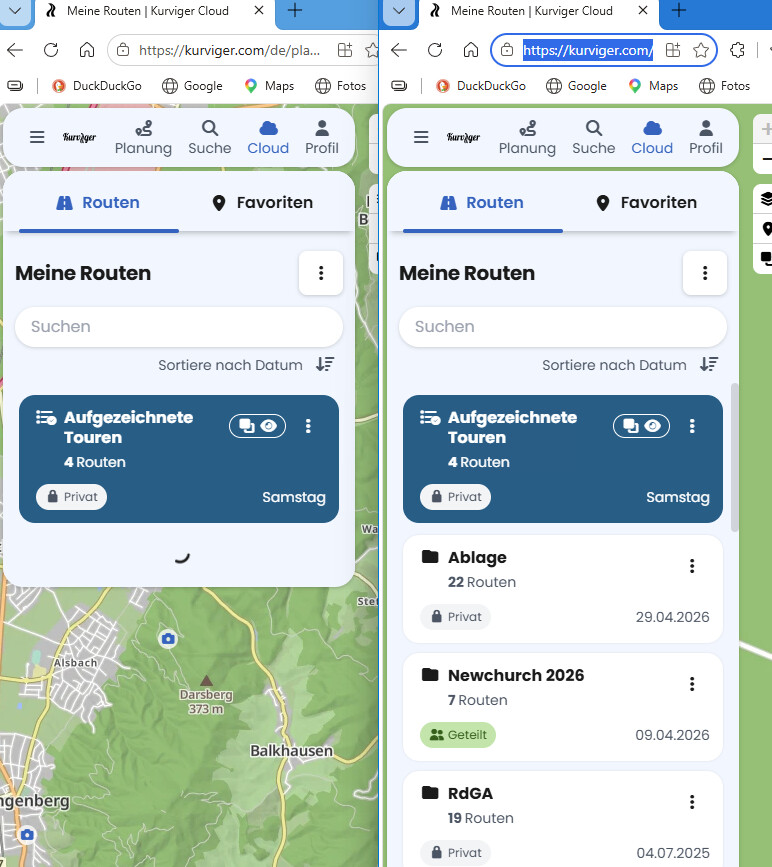

bei mir werden die Cloudrouten auch nicht angezeigt, es eiert nur die Eieruhr…
Allerdings nur im Firefox Browser, in Edge oder DuckDuckGo, sowie auf dem Handy ist alles da.
In Firefox habe ich mal probeweise alle Erweiterungen deaktiviert, änderte aber nichts
Edit 1: Abodaten sind ok.
Edit 2:
Nach Neustart vom Firefox wurden die Cloudrouten wieder angezeigt. Beim öffnen eines zweiten Browserfensters geht es in diesem neuen Fenster wieder nicht. Also, die Kurviger Cloud mag es anscheinend nicht, wenn man sie in mehreren Tabs/Fenstern anzeigen will.
Edit 3:
In Edge und DuckDuckGo ist es genauso. War früher nicht, ich arbeite sehr oft mit 2 Fenstern.

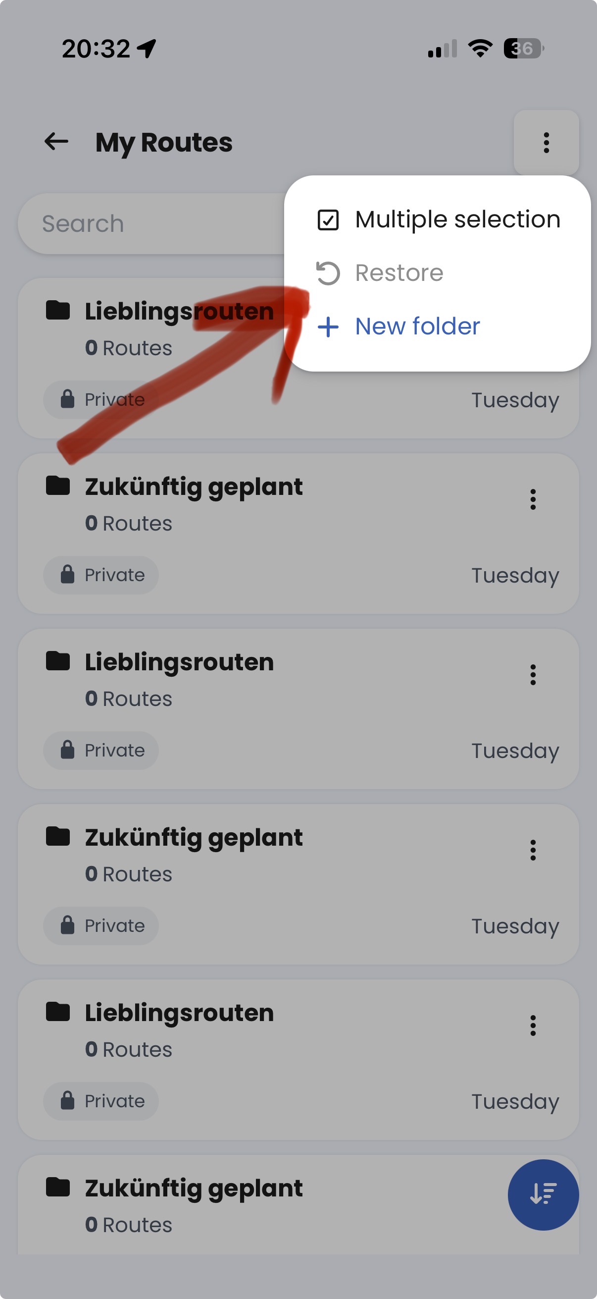

ich bin immer mit dem selben Account eingeloggt. vorgestern OK , seit gestern nicht OK. Meine cloud hat neu ca 30 mal die Folder “Lieblingsrouten” und “demnächst geplant”
ich bin unter MAC und Chrome unterwegs. Safari erkennt mein Profil aber hat diese dupizierten Folder ebenso

Die könnte ich schon löschen sind 60 oder mehr aber mir fehlen auch Ordner. Das kann ja nicht die Lösung sein. Ich gehe mal davon aus dass auch kurviger ein Backup Konzept hat

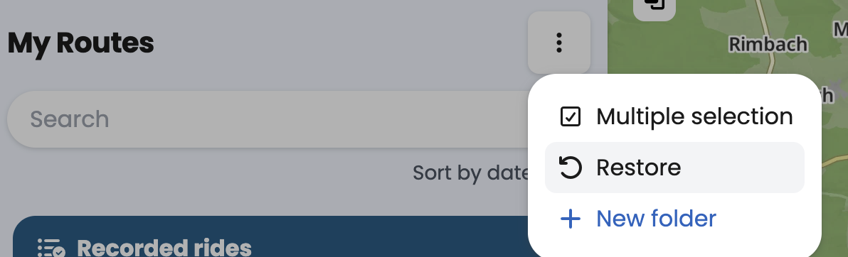

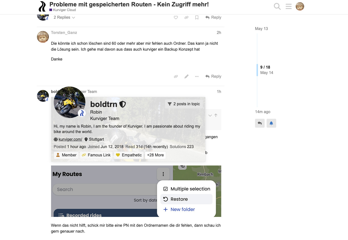

Falls Ordner fehlen und sonst alles wieder korrekt funktioniert, bitte mal in den Papierkorb schauen:
Wenn das nicht hilft, schick mir bitte eine PN mit den Ordnernamen die dir fehlen, dann schau ich gern genauer nach.

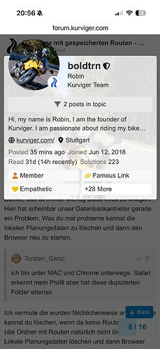

Ich finde nicht wie ich eine PN schicken kann, sorry
Ordner heisst Allgäu@ letzte Änderung heute
Danke
Torsten

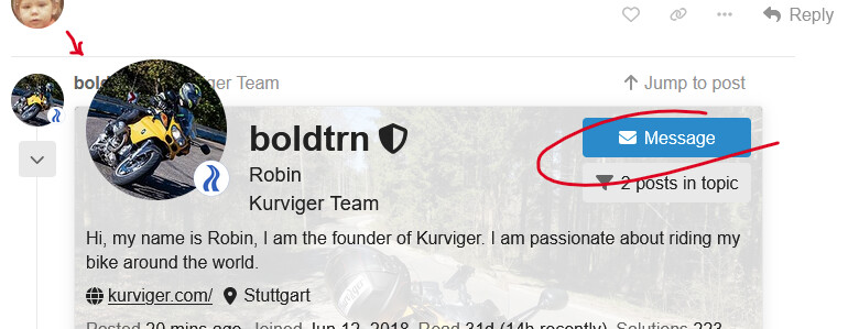

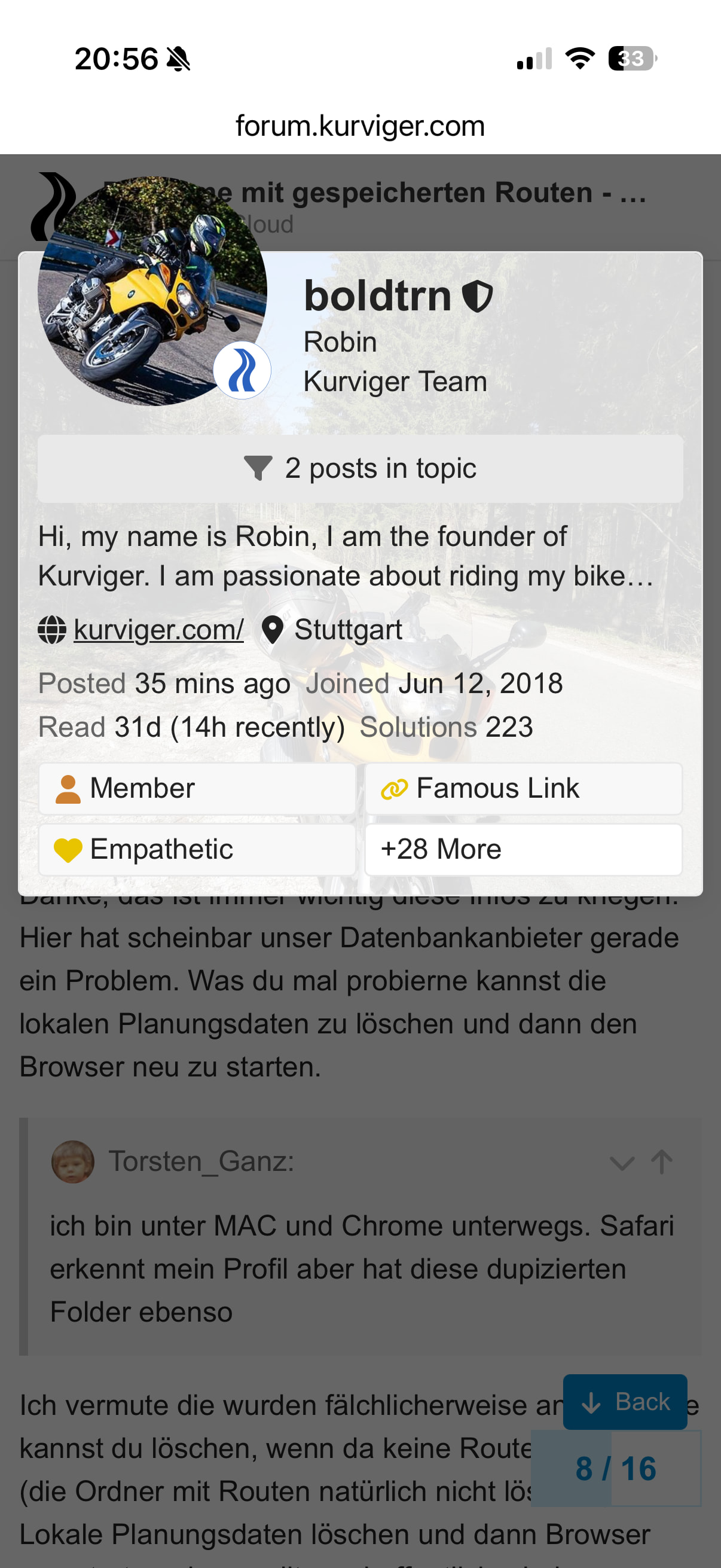

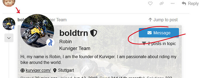

In dem Post, links oben auf den Benutzernamen von “boldtrn” klicken und in dem folgenden Popup auf “Message” klicken.
so sieht das aus, wenn du im Forum nicht eingeloggt bist.
Log dich bitte ein, dann ist der Button “Message / Nachricht” auch vorhanden.

ich habe eben versucht die duplizierten default folder zu löschen - 128 habe ich gelöscht, es sind nochmal so viele mittlerweile. Als würde ein Prozess diese erzeugen. Irgendetwas ist korrupt mit meinem Account. Bitte verifizieren
