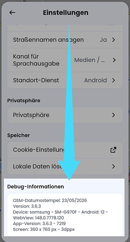

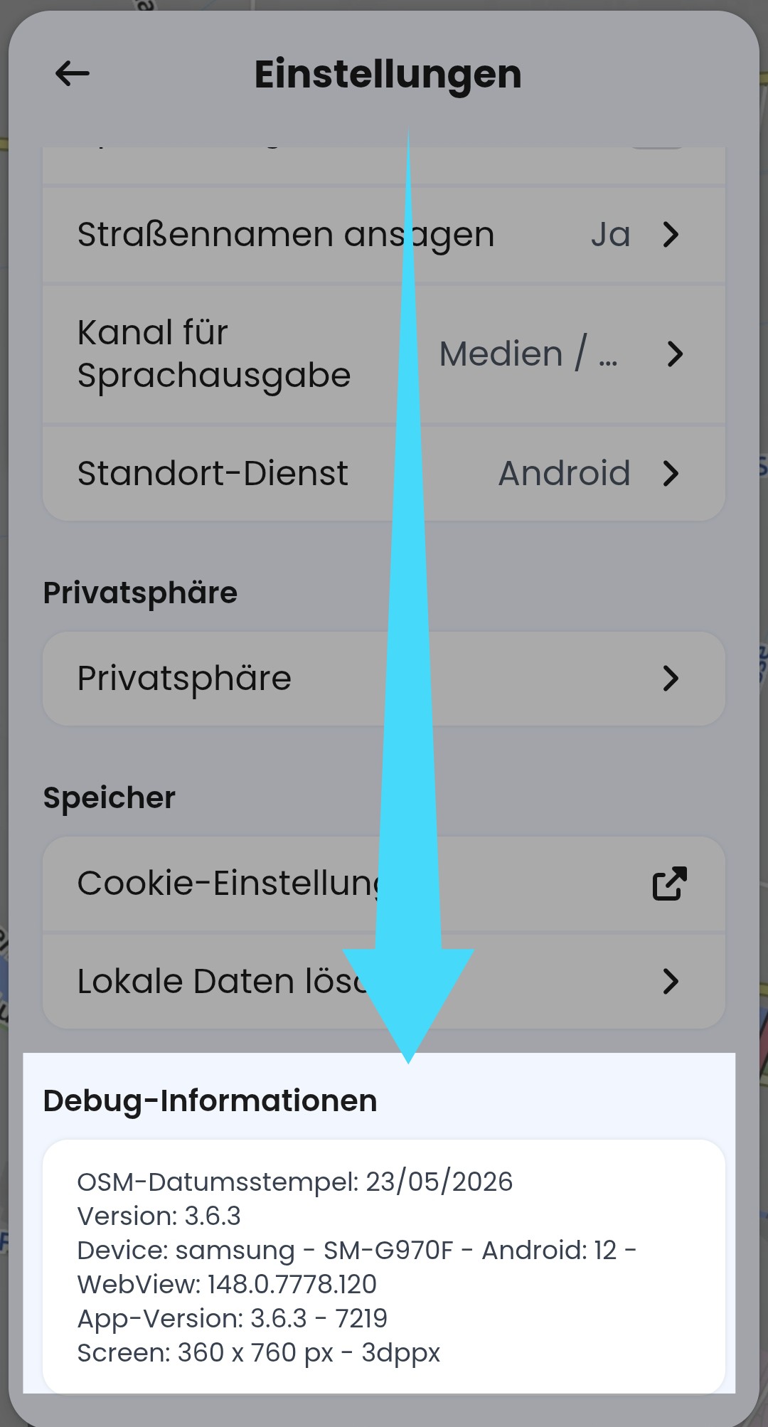

Ansonsten, poste bitte die Debug-Info (ganz unten in den Einstellungen zu finden), damit sich die Entwickler die Sache genauer abschauen können.

poste bitte die Debug-Info (ganz unten in den Einstellungen zu finden):
