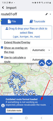

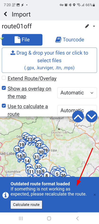

Icg habe jetzt versucht, .kurviger aus K1 zu speichern (offline) und in die neue reinzuladen. Ich kriege zwar die Meldung “Outdatet format loaded”, und dass ich ggf. die Route neu berechnen muss, jedoch selbst das war nicht notwendig…

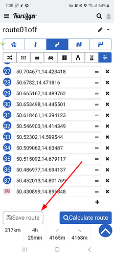

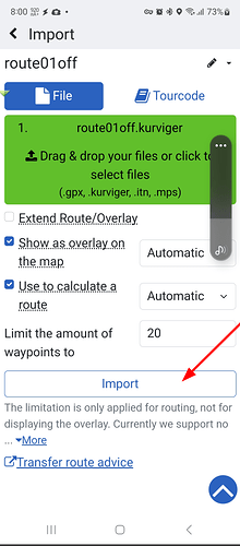

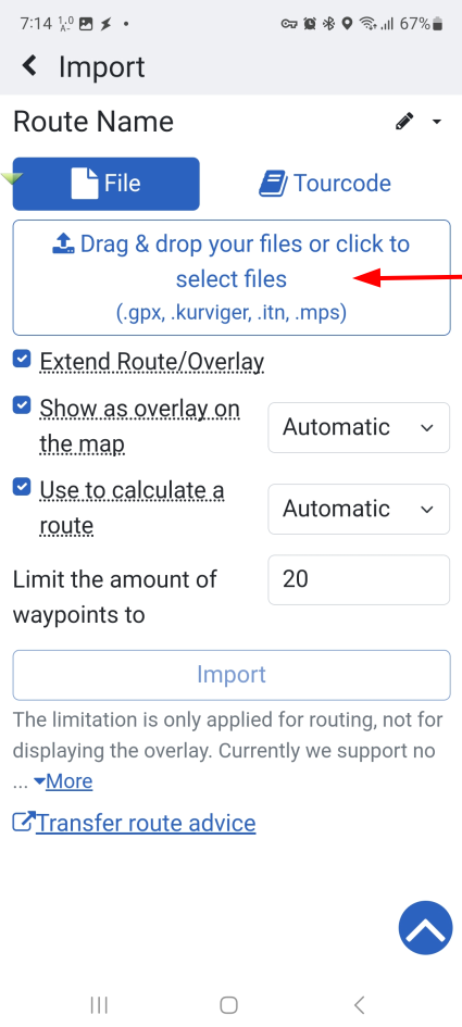

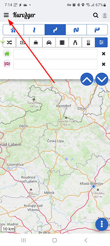

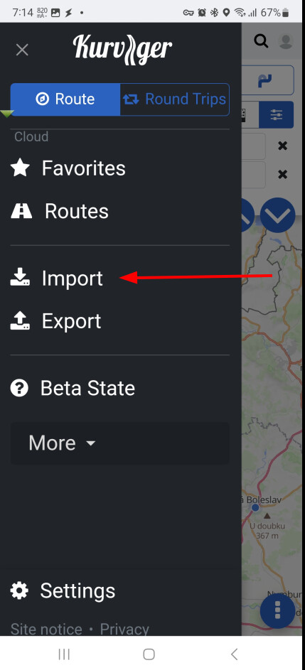

Import und Speichern ins Cloud mit ein Paar Bilder von der App

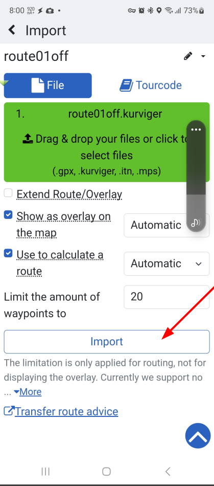

Import:
… trotz der Meldung war nix weiteres notwendig…

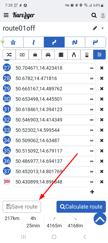

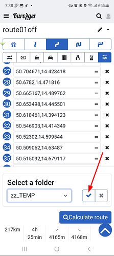

Speichern ins Cloud (die Route, die jetzt schon im Planer importiert ist):

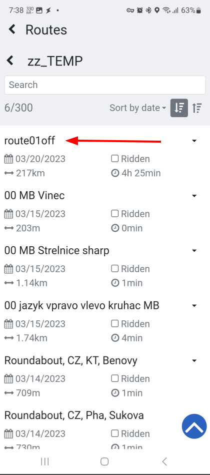

Ordner (im Cloud) auswählen/erstellen:

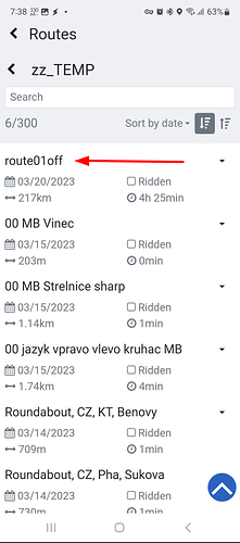

und die Route ist im Cloud…

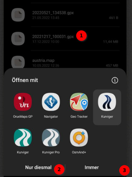

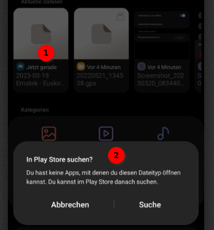

Android 13:
Für das Laden von GPX Files (1) werden mir aktuell 7 Apps angeboten, mir der Option (2) dies nur einmalig zu machen oder (3) permanent.

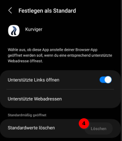

Möchte man eine permanente Zuordnung wieder aufheben geht das über die App - Einstellungen seitens Android (4).
Für Files mit dem Suffix “kurviger” (1) kommt hier die Meldung (2), man kann zwar Kurviger 3 suchen und verwenden, implizit findet aber keine Zuordnung statt.
Müsste hier nicht die Installation der App dafür sorgen dem Android System mitzuteilen, dass es für “*.kurviger” Files geeignet bzw. zuständig ist?

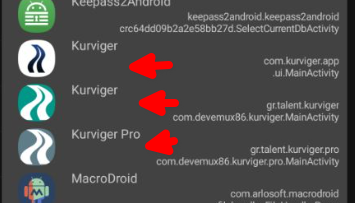

Ich habe bei mir alle drei Kurvigerversionen installiert.
Öffne ich den Dateiexplorer und tippe auf eine .kuviger Datei, dann kennt er sie erst einmal nicht.
Bietet mir aber Text, … sonstiges an.
gehe ich auf sonstiges, dann kann ich aus all meinen Apps eine auswählen.
Einfacher ist, wenn ich die Datei lange anwähle so dass sie markiert ist. dann ins Menü und den Punkt “öffnen mit” auswählen, dann bietet er mir einige Apps an.
Alle 3 Kurviger und auch Sygic Calimoto mehr-tanken und noch ein paar andere.

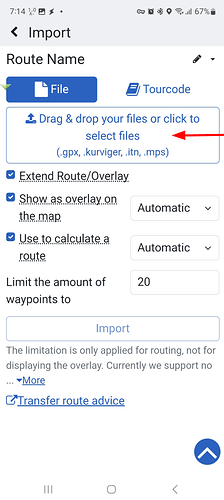

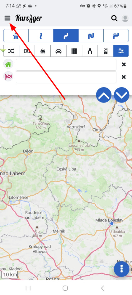

Warum nicht einfach andersrum?
Die App öffnen.
Menü unten links
dann auf Routing
importieren
und dann Routendatei
Beim ersten mal den Pfad suchen wo du deine Dateien ablegst und dann einfach los!
