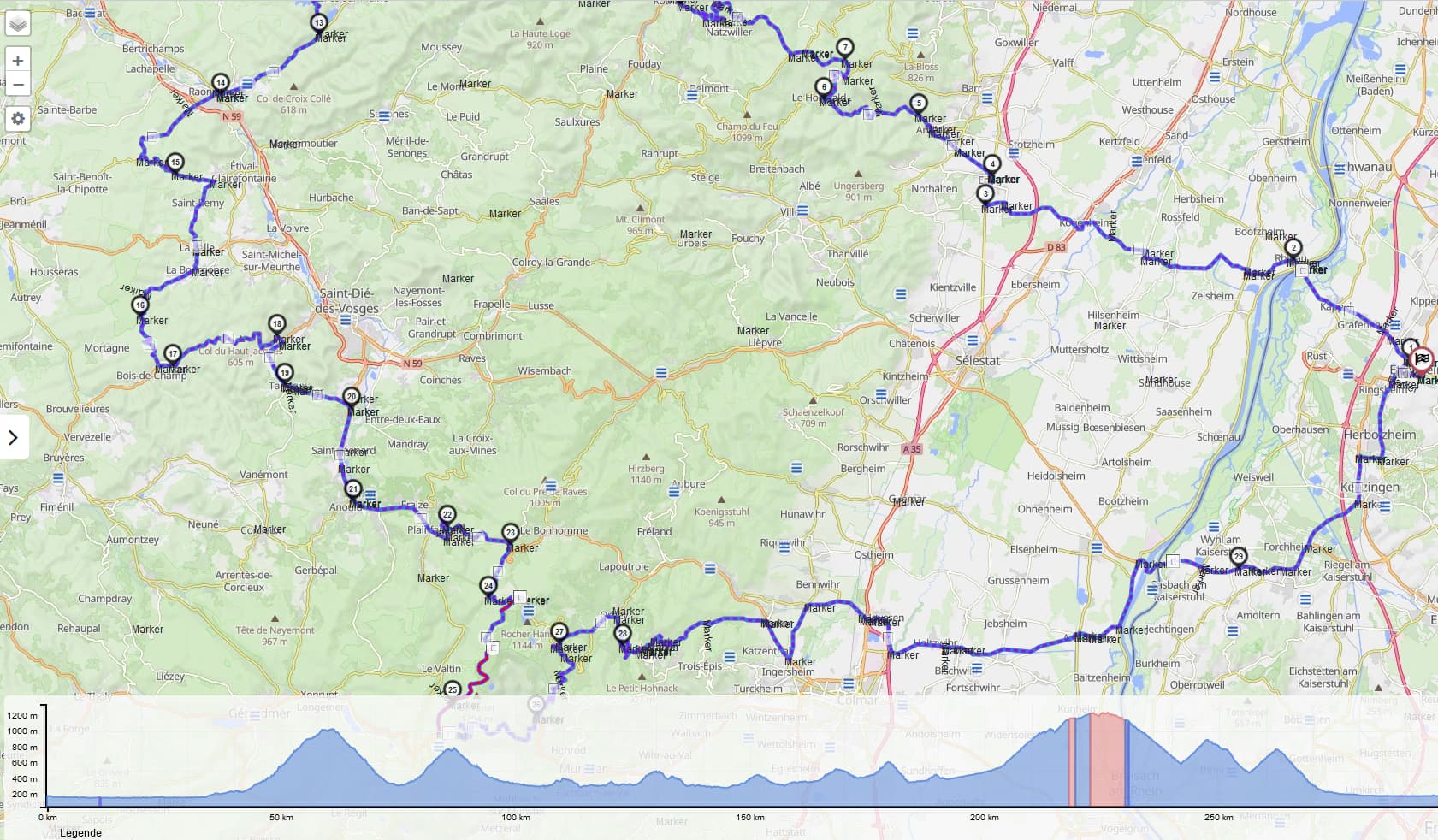

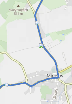

Richtungspfeile auf der Route schlecht erkennbar
mit der neuen Version der Kurviger Webseite sind die Richtungspfeile auf der Route kaum noch zu erkennen, das war vorher besser:
Oder muß ich hier was an den Browsereinstellungen (Google Chrome) ändern?

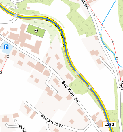

Wird bei mir, auch in Chrome, so wie immer angezeigt.
Ja, das ist bei dir irgendwas kaputt, die Bilder werden scheinbar nicht korrekt geladen. Versuch mal den Cache zu leeren - vermutlich reicht schon einmal mit Schwung neu laden “Strg+Shift+R”. Sollte das nicht ausreichen, kannst du auch mit der Diagnostics-Seite den kompletten Cache leeren: Kurviger Error Diagnostic

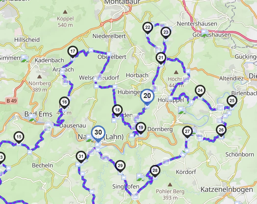

Ich weiß nicht, ob es an meinem Browser liegt (Google Chrome) oder ob das aktuell ein allgemeines Problem ist, aber bei mir werden die kleinen Icons nicht mehr angezeigt. Ich meine die Symbole für die Art der Routenführung, die Symbole für die Mautstrecken, etc. Habe mal einen Screenshot gemacht, wo man gut sieht, was ich meine.
Cache leeren und Strg+Shift+R helfen nicht.

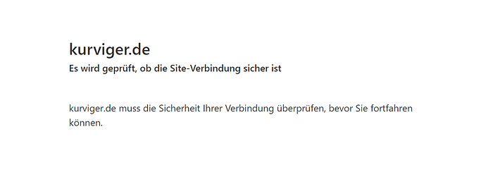

Letzteres bringt mich auf folgende Seite:

Ich meine zwar, dass ich dutzendfach vorher über die F5-Taste ohne Erfolg betätigt hatte - ab jetzt hat es Erfolg: es macht sich eine Kurviger-Seite mit dem Hinweis auf, dass die Sicherheit der Verbindung geprüft wird und im Anschluss ist die Ansicht wieder in Ordnung. Nicht nur am Desktop-Windows-PC sondern auch am Win-Laptop.

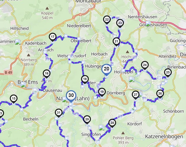

Manche Bildchen sehe ich (Gipfel, etc.) und manche wieder nicht. Ich seh keine Tankstellen und auch Marker für Favoriten, die in der Cloud gespeichert sind. Da ist auch nur das Standardbild, welches gezeigt wird, wenn die Bilddatei nicht gefunden wird.

Es ist auch im Inkognitomodus und in Edge so, dass zwar die meisten Bildchen angezeigt werden, aber nicht alle. Für z.B. Tankstellen und Marker aus den Favoriten wird nur das Bild angezeigt, welches bedeutet, dass die Bilddatei nicht gefunden wird.

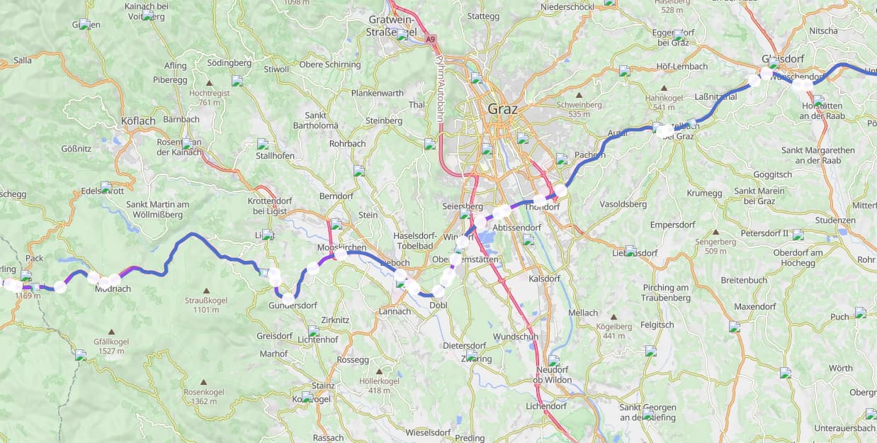

Beim Import einer früher erstellten Tour im Kurviger-Format ist mir aufgefallen, dass die Fahrtrichtungspfeile bei der Tour nicht mehr angezeigt werden.
Auch bei der Erstellung einer neuen Tour sieht man diese für mich wichtigen Pfeile nicht mehr.
Stattdessen werden weiße Kästchen bzw. weiße Kreise angezeigt.
