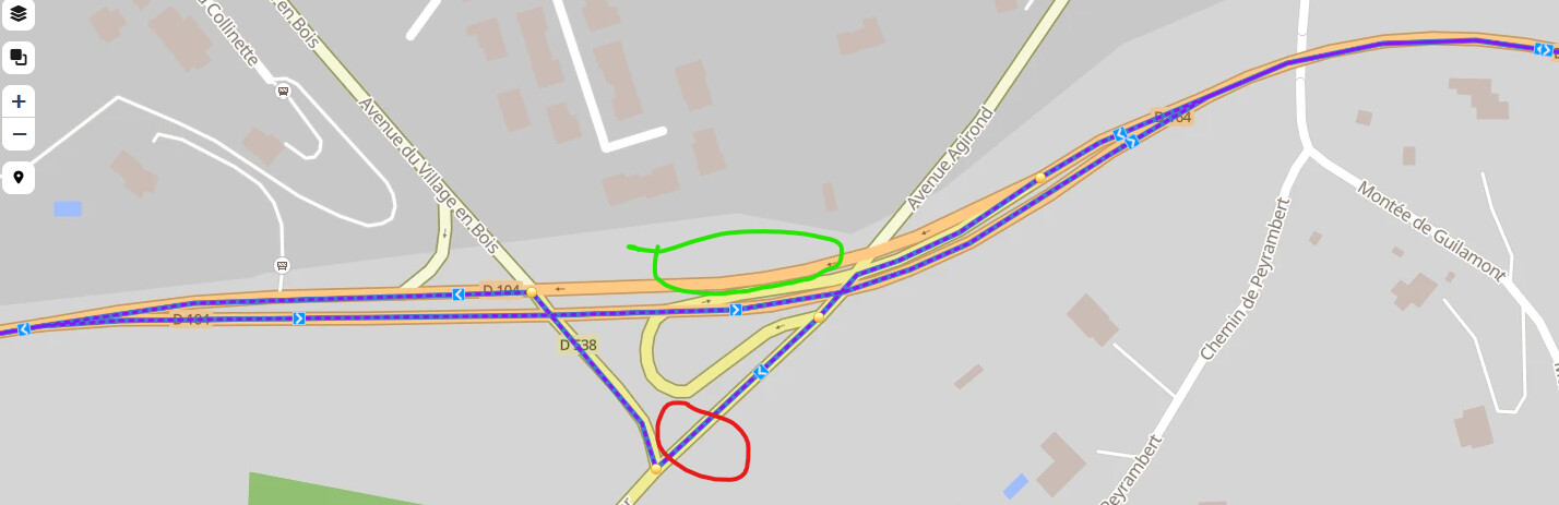

Einen WP oder SP sollte man nicht auf der Autobahn setzen,
bei Route Umkehren passt das nicht mehr.

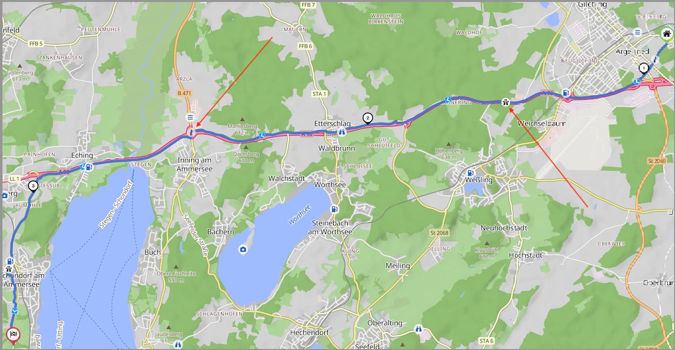

Und wenn Umkehren eh nicht in Betracht gezogen wird?
(Außerdem verstehe ich nicht, was deine Beispiel-Route mit diesem Thread-Thema zu tun hat.)
Wenn du das nicht verstehst, dann kann ich Dir leider nicht helfen.
Vielleicht versteht es der Fragesteller ja.
Das Umkehren sollte ein Beispiel sein warum man einen WP oder Sp nicht auf der Autobahn setzt,
weil man es auch nicht braucht dafür gibt es die Optionen „Vermeidungen“
Die du ja auch weidlich nutzt. image

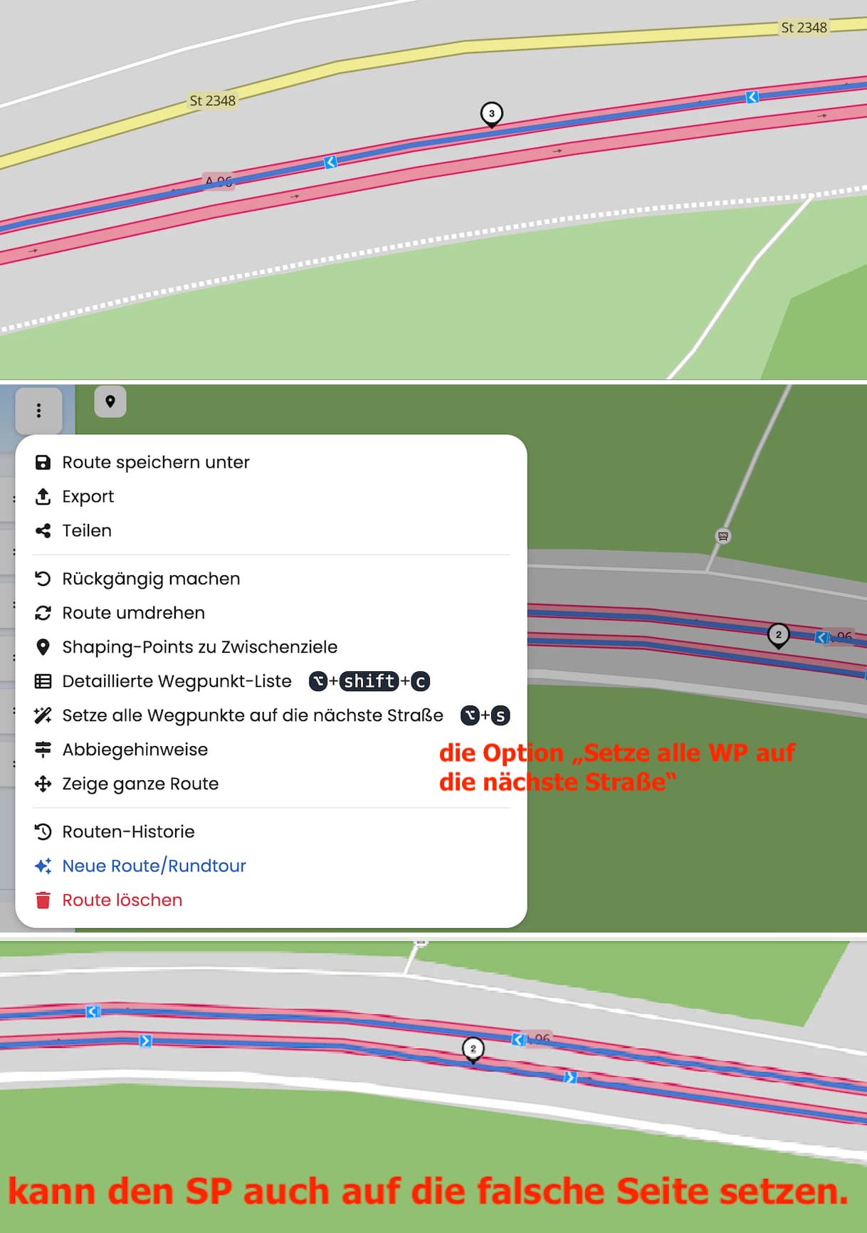

Setzt man einen SP nicht genau auf die richtige Fahrbahn, sieht man das nur im Zoom,
die Option „Setze alle WP auf die nächste Straße“
kann den SP auch auf die falsche Seite setzen.
Deshalb mein Tip keinen SP auf der Autobahn setzen, sondern die „Vermeidung“ nutzen.
