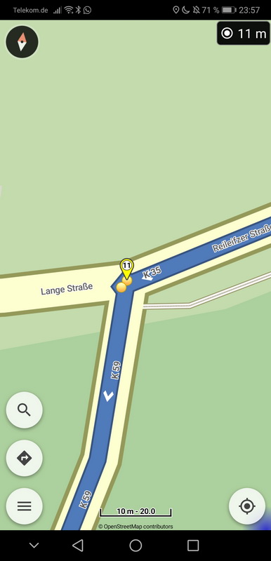

Fehler waren explizit an den den Beispielen ab Wegpunkt 10 im Ort Lütgenade, wo ich rechts abbiegen musste und dann gleich wieder am Wegpunkt 11 wo ich links abiegen musste. Jedesmal genau in die andere Richtung angesagt. Beim erneuten Anfahren das gleiche Ergebnis.
Also bei Wegpunkt 10 konnte ich keine Auffälligkeit entdecken (außer, dass es nach diesem Wegpunkt tatsächlich nach links weiter ging, nicht nach rechts).

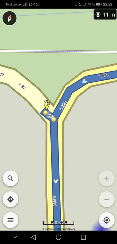

Aber die Wegpunkte 11 und 13 liegen direkt auf Abzweigungen. Das ist schlecht, weil dann (je nach GPS-Genauigkeit) deine Position hier leicht “um den Wegpunkt” springen kann. Das führt unterwegs u.U. zu seltsamen Anweisngen.
Hier sind die Wegpunkte aber tatsächlich sogar von Anfang an schon “schief” gesetzt. Sieht man ganz gut in der App, wenn man ganz heranzoomt (die gelben Punkte sind Abbiegeanweisungen, und die sind hier ganz offensichtlich “zu viel”):
Tipp: Wegpunkte niemals (!) direkt auf Kreuzungen/Abzweigungen setzen, sondern immer mit “eindeutigem” Abstand davor oder (besser) dahinter. Dann weißt das Routing, wohin es jeweils weiter gehen soll und du erzeugst nicht unnötige oder gar falsche/zusätzliche Anweisungen direkt an Abzweigungen.
