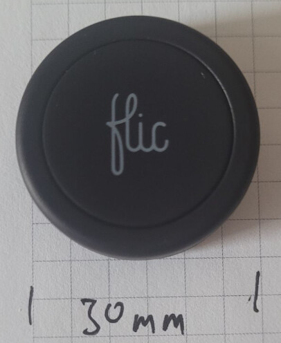

Flic: BlueTooth LE, eine Taste, drei Funtionen, CR2032, hält ca. 1 Jahr, wasserdicht, selbstklebend. Opional gibt’s auch eine Federstahlklammer.
Gibt es in weiß oder schwarz, ca. 30 €, manchmal im Angebot als 3er oder 6er Pack. Herkunft Schweden, Produkiton vermutlich Fernost. Passt wegen seiner Größe vermutlich überall hin.

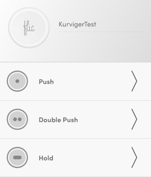

In der App wirde der Button ( oder mehrere ) am Phone registriert. Hubs sind eher für die Homeautomation vorgesehen. Hier ist nun ein Flic als “KurvigerTest” registriert.
Zur Konfiguration einfach drauftippen, dann öffnet sich

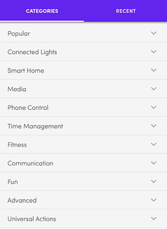

und hier wird ersichtlich, was das Ding an Funktionen mitbringt, nämlich drei. Und jede läßt sich nun aus einer relativ großen Menge an Grundfunktionen belegen.

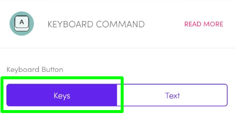

Um daraus nun Kurviger 3 zu bedienen bietet sich KEYBOARD COMMAND aus der Kategorie “Universal Actions” an. Denn K3 reagiert aktuell auf einige Keys, primär getrieben aus der Ecke Wunderlinq. Kann man sich hier zu Nutze machen :slight_smile: , denn

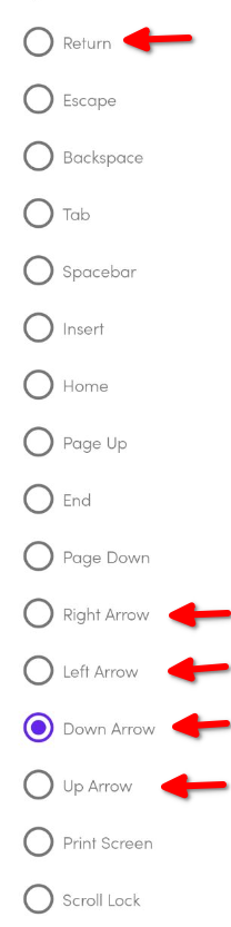

unter den Keys finden sich auch jene für z.B. Zoom in/out, Bewegen links/rechts & Recenter.
Jetzt kommt leider schon ein ABER, soll uns aber nicht aufhalten.

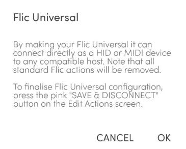

Wenn ich den Flic als KeyBoard benutze reduziert sich das Ganze von drei auf eine Funktion :frowning: , habe also jetzt eine Tastatur mit nur “Down Arrow”. Das Symbol des Button ändert sich dazu wie folgt:
Damit kann ich dann die einfachste Variante einer Fernbedienung umsetzen:

Mit 30mm Durchmesser nicht ganz klein und 30€ auch nicht ganz günstig. Trotzdem viel günstiger als andere FB.

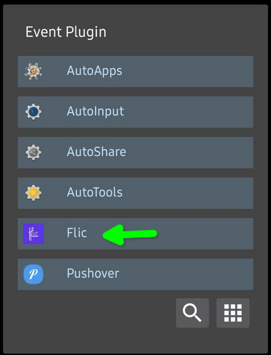

Ohne jetzt zu tief in die Materie einzusteigen, findet man in Tasker dann folgendes vor:
welches sich konfigurieren lässt:
Habe nicht alle Types durchprobiert, es sind jedoch mehr als in der Flic-App selbst.
Könnte mir gut vorstellen auch mal “connected” zu testen um z.B. Kurviger selbst zu starten.
