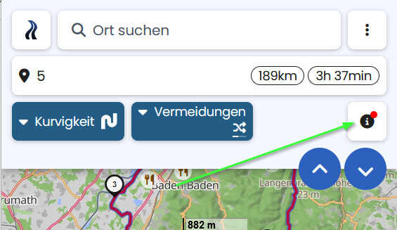

In der App gibt es tatsächlich einen Hinweis. Klicken, auch Hilfe dazu lesen und lösen (lassen). Auf der Webseite kann ich den Button nicht finden :thinking: .
Kommt noch :wink:
