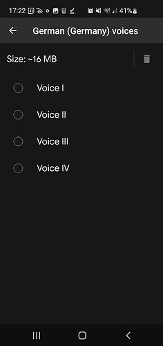

Ich weiß nicht, wo man die Datei löschen kann, aber dieses Menü hast du schon in Settings gefunden, nehme ich an.
Wenn ich da zwischen unterschiedlichen Sprachen und Stimmen wechsele, hört man “Dies ist ein Beispiel für Sprachsynthese in Deutsch” oder “This is an example of speech synthesis in English”.
Wenn du dies probierst, hörst du solche Sätze?
Zweiter Screenshot. Oben rechts ist Mülleimer.
Wo? Ich sehe nichts. :see_no_evil_monkey:
Danke. :wink:
Schon wieder … :joy:
