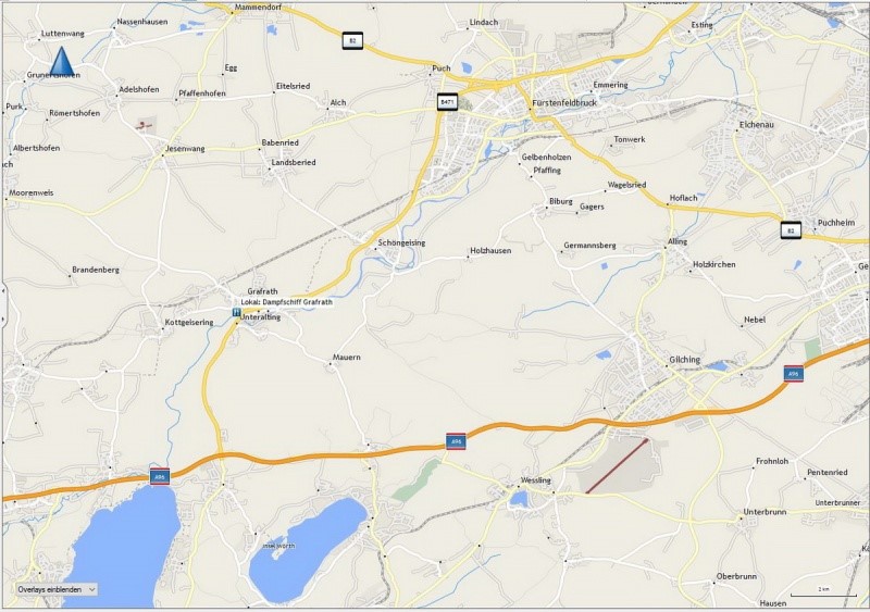

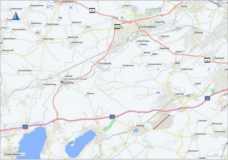

Ich habe mir für BaseCamp (und zur Übertragung von Karten auf mein altes Zumo, das ich mittlerweile aber Dank der Kurviger-App kaum noch verwende) mal verschiedene Karten-Styles angelegt.
Verwendet habe ich dazu TYPWiz3 (siehe hier, da gibt’s auch noch mehr und aktuellere Tools).
Beschrieben ist die ganze Sache mit den Karten-Styles auch in einem älteren Beitrag in einem anderen Forum.
Google Maps Style:
HERE Style:
TomTom Style:
