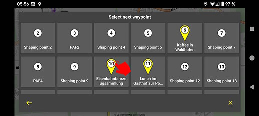

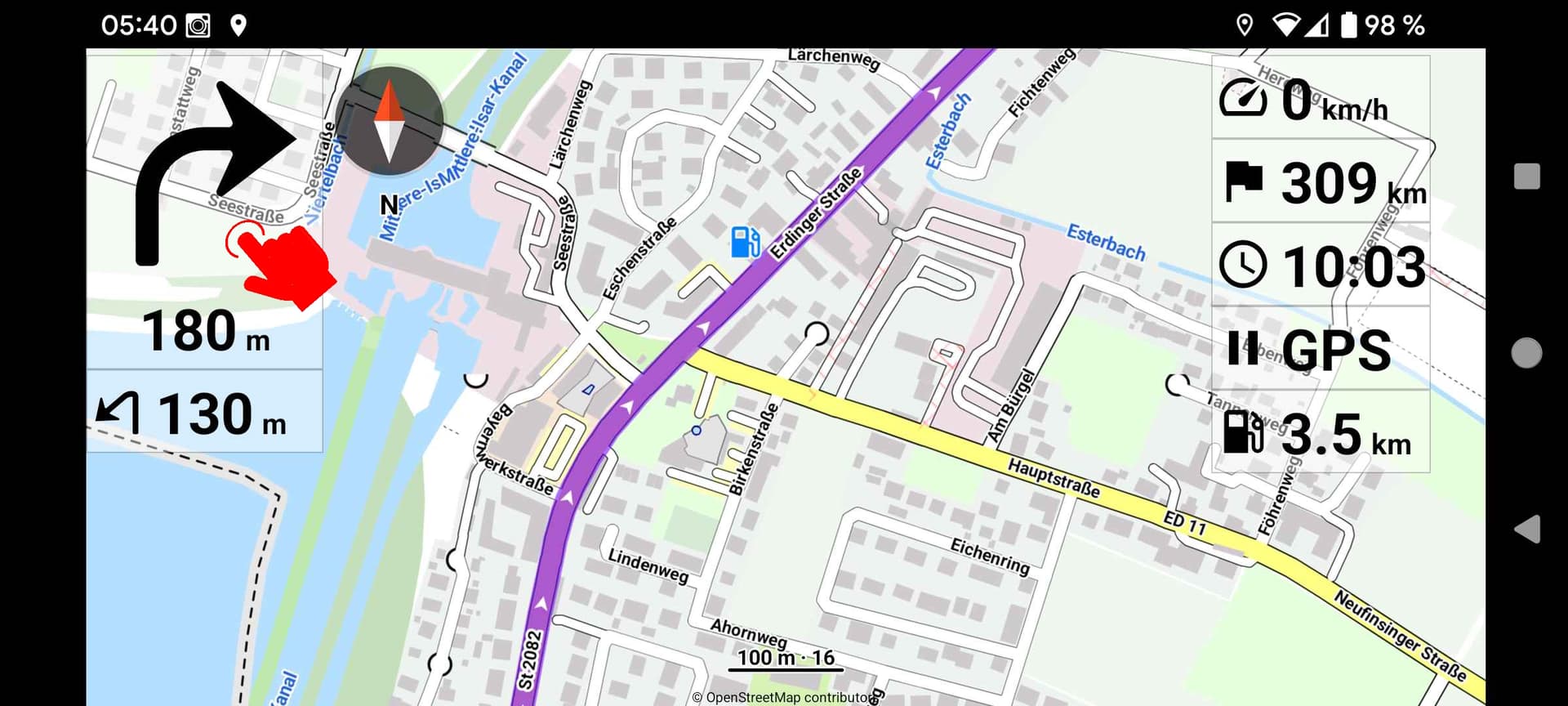

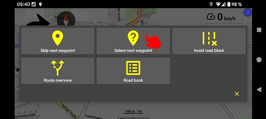

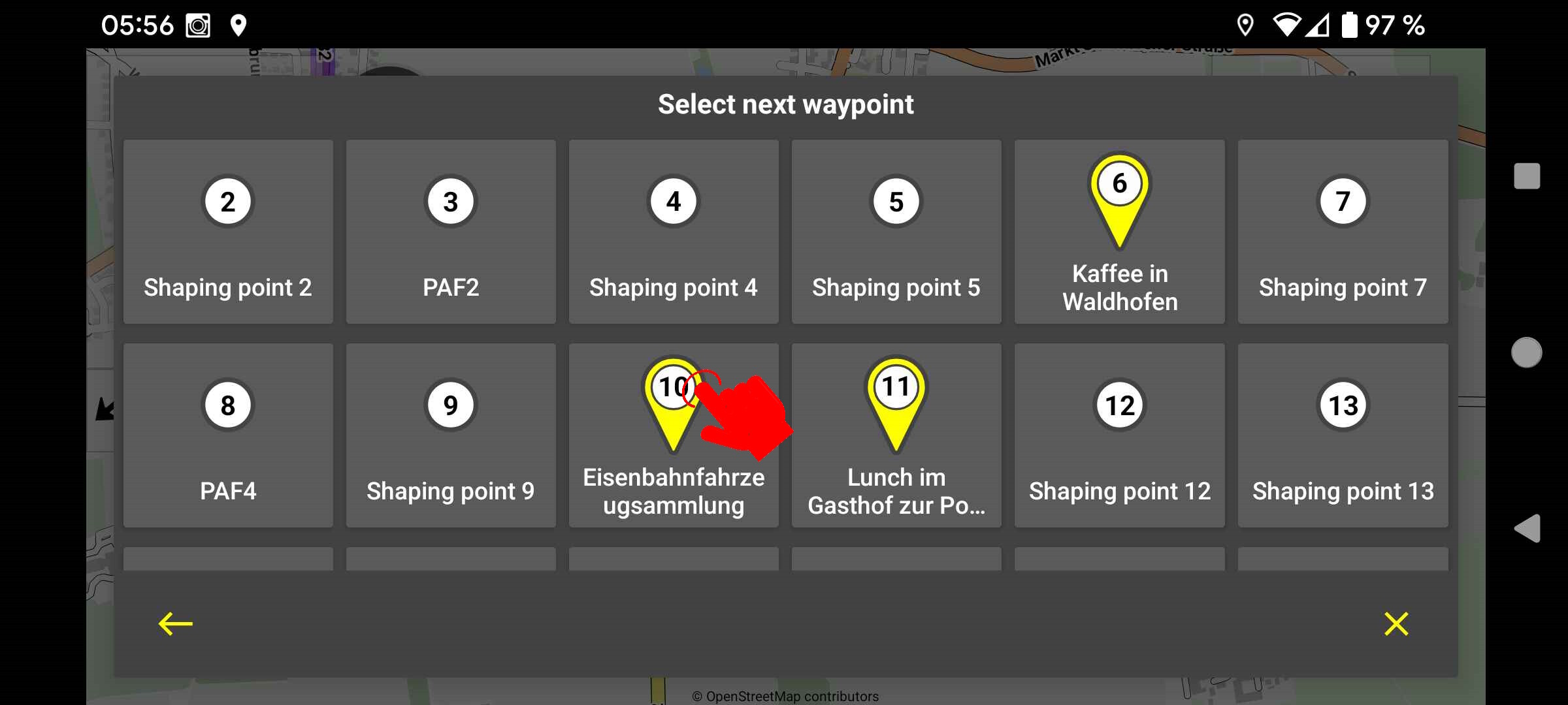

  1. Auswahl des als nächstes anzufahrenden Wegpunkts (danach geht’s natürlich wie geplant weiter) - Beispiel aus einer anderen App:
Stimmt, dies wurde auch erwähnt, ich habe mich bei meinen vier Möglichkeiten auf den einen akuell vorhandenen “Skip” Button fokussiert.
Ich hatte bisher keine echte Vorstellung, wie die Auswahl des nächsten Punkts aussehen könnte. Danke für die Bilder, die haben mich jetzt ein bisschen inspiriert, ich würde aber so eine Auswahl aus vielen namenlosen Punkten (Shaping Point xyz) nicht befürworten, sondern eine alternative Lösung.

Rotes Linienpaar zeigt Focus “wo ich hinspringen” möchte, über dieses lässt sich die Liste scrollen. (3) wird parallel in der Karte angezeigt.
Bildschirm: 50% Karte / 50% Liste. Über Tap auf (3) löse ich Neuberechnung zu diesem Punkt aus.

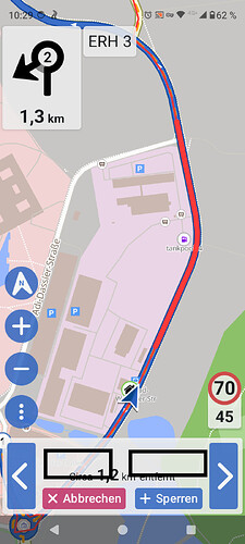

Noch eine Idee, wobei Idee @Thoka mir wesentlich flexibler erscheint. Nicht wie Tankstellen, sondern wie Sperren.
Mit Button links / rechts verschiebe ich den Start der Markierung. Markierung wäre Strecke vom aktuellen Standort zum nächsten Wegpunkt aufsteigend, wie auch absteigend (z.B. hinter mir, weil ich an Schleife entgegengesetzt fahre).
Was heute Abbrechen / +Sperre ist, wird zu plus und Minus. Plus würde Strecke erweitern zum Wegpunkt+1. Minus entsprechend verkürzen.
Karte zoomt mindestens auf markierte Strecke.
Bräuchte dann noch 2 Buttons “Abbrechen” und “Skip ausführen”.
