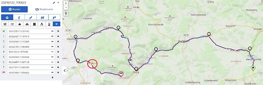

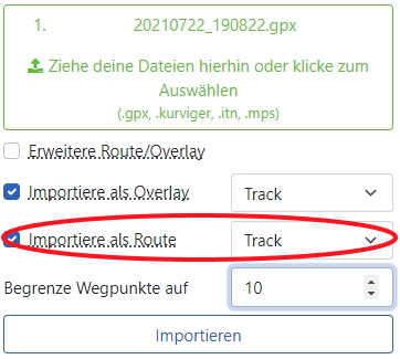

Vielleicht verstehen wir Deine Frage nicht. Wenn Du ein .gpx-File importierst kannst Du ja angeben, dass die Route aus dem Track gebildet werden soll:

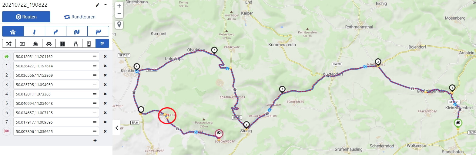

Du erhältst dann sowohl den Track als Overlay aber auch eine Route:
Die in diesem Fall an einer Stelle leicht vom Track abweicht - mir jetzt nicht wichtig genug, um zu erruieren warum. Eine solche Abweichung kann dann natürlich “händisch nachgestellt” werden.
Du kannst es selbst probieren, hier ist das .gpx-File: 20210722_190822.gpx (62.6 KB) - ein Ausschnitt aus einer kĂĽrzlich aufgezeichneten Tour.

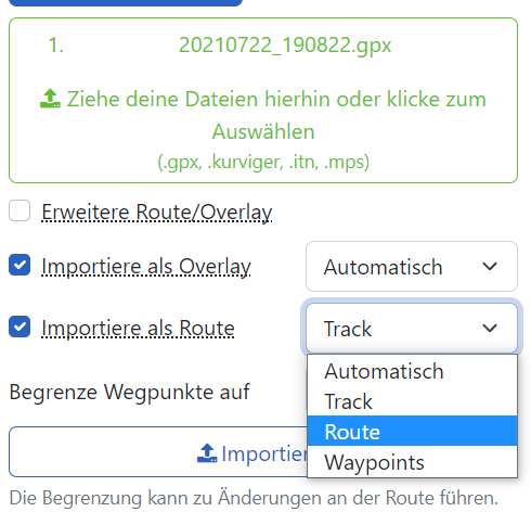

…da geht´s schon los bei mir… Ich kann die Route als Route, aber auch als Track importieren! Da blick ich schon net durch. Hinzu kommt, daß Overlay… Das ist doch nur die Darstellung der Route. Die hab ich doch eh, wenn ich nur die Route importiere, oder? Wozu diese Diversifikation?
Vielleicht bin ich zu wenig Navi-Fuchs, um das alles zu verstehen, aber ich will nur nen Track oder ne Route (für mich das Gleiche, weil ne Route doch nur ein Track ist, dem man folgt) importieren und ihm sagen, “Folge diesem”. Die ganzen Variationen Die Route als Track und das Overlay (wozu auch immer) als Route oder das Overlay als Track und die Route als Route oder die Route als Route und das Overlay als Route … zu importieren… macht mich irre. Das sind 4² Variationen.

Danke für den Link! Aber das erklärt nur den Unterschied zwischen Route und Track. Das ist mir schon bekannt. Mir ist nur nicht klar, wieso ich 16 verschiedene Kombinationen aus Overlay, Track, und Route, etc. benötige und welche der Kombinationen zu welchem Ergebnis führen. Auch dies fand ich im Tutorial nirgends vollumfänglich erklärt. Werde mich versuchen anderweitig schlau zu machen. Nichts für Ungut.
Overlay ist nur zum Anschauen.
Ich verwende hier nur “Track” um zu sehen, wie der Verlauf im Original war.
Geht natürlich nur wenn die GPX auch einen Track enthält, was meist (aber nicht immer) der Fall ist.
Route ist zum Berechnen (fĂĽr die Software). Also welche Daten Kurviger fĂĽr die Berechnung der Route verwenden soll.
Was hier am besten funktioniert hängt von der Ausgangs GPX-Datei ab.
Wenn Du dir unsicher bist, kannst du aber immer “automatisch” nehmen.
Manchmal erzielt man aber bessere Ergebnisse, wenn man manuell auswählt.
Demnach ist das Overlay vollkommen sinnlos, nicht? Denn selbst, wenn ich eine importierete Aufzeichnung (Route oder Track) NUR anschauen will, dann kann ich es dennoch ganz regulär importieren (Track oder Route) und gut is. Dann seh ich die ja eh. Dieses Overlay-Gekröse macht für mich irgendwie keinen Sinn. Liegt aber vornehmlich vermutlich daran, daß ich es einfach net kapier und net so a Navi-Fuchs bin…
Ist denn die Importierte Ware nicht immer das Selbe? Also eine Reihe von Koordinaten/Punkten zusammengefasst in einer GPX Datei? Und es obliegt meiner Entscheidung ob des Importprozesses, ob ich es als Track nur darstellen will, oder ob die Software gleich ne Route daraus berechnen soll?
Den Import als Overlay benötige ich dann doch eigentlich gar nie… oder? Was wäre ein Fall, in welchem man sowa sbenötigen würde?
Leider nein.
Jede Navi Software hat ihren eigenen Algorithmus, um eine Route zu berechnen und kommt daher auch zu unterschiedlichen Ergebnissen.
Diese (berechnete) Route braucht es aber, um Navigationsanweisungen (links abbiegen etc.) zu erstellen.
Bei Kurviger kannst du sogar selbst beeinflussen wie die (berechnete) Route aussehen soll (z.B. ĂĽber die Kurvigkeit).
Und genau hier kommt das Overlay ins Spiel.
Beim Overlay wird einfach nur eine Reihe von Koordinaten/Punkten angezeigt.
Das Overlay ist identisch mit dem Original.
Nun kannst Du das angezeigte Overly mit der berechneten Route vergleichen.
Unterschiede kannst Du jetzt korrigieren.

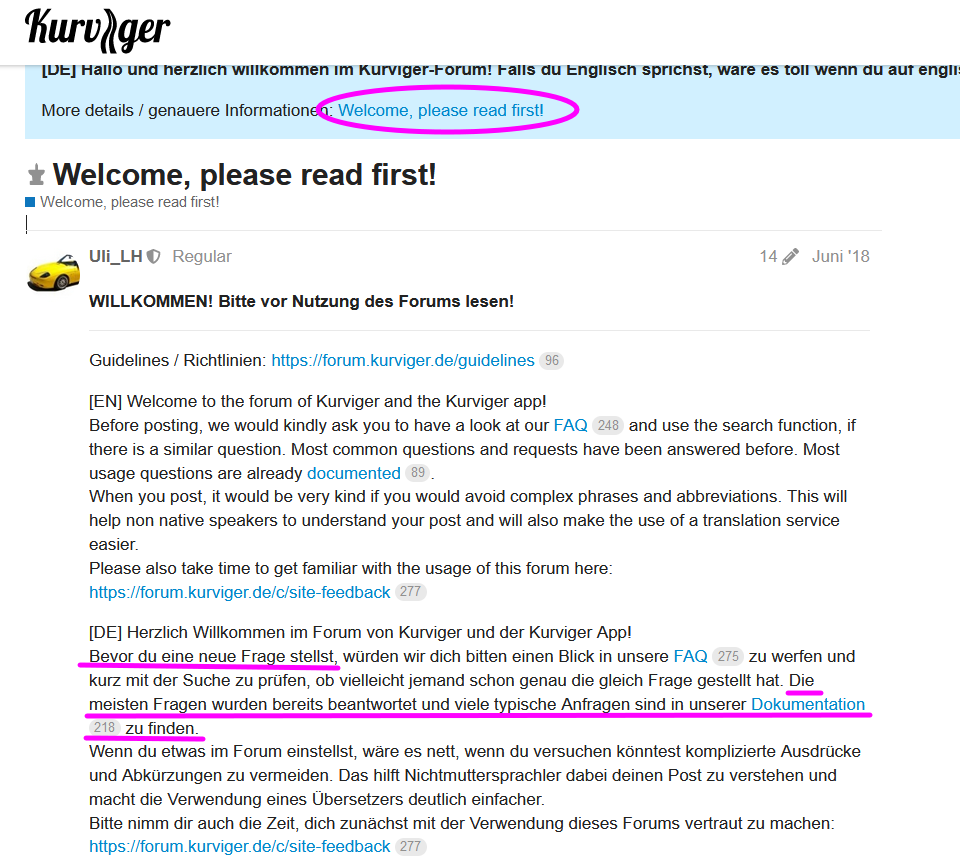

Irrtum! Wohl im Forum noch nicht richtig nachgeschaut. Da gibt es ziemlich weit oben einen Link “Welcome, please read first”. Siehe Markierung im Screenshot. Übrigens mit der entsprechend geöffneten Seite. Unterstrichenen Text beachten. Vielleicht bringt das etwas mehr Aufklärung, um zukünftig solche Irrtümer auszuschließen.
