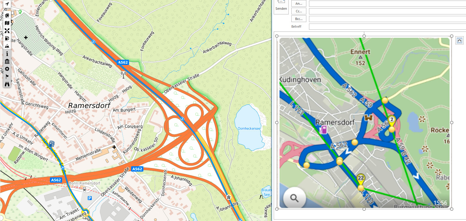

Super danke für die rasche Unterstützung. Mit dem Umweg über die Datei klappt es zu 90%. Es scheint jedoch so das der Export Wegpunkte einfügt (warum auch immer) und recht lustige Routen berechnet (siehe die Route im Kreuz Ramersdorf)
Gruß Frank
OK das Problem konnte ich durch “lesen” beheben.
Wolf schreibt *.kurviger und ich habe *.gpx verwendet. Mit der *.kurviger geht es ohne Fehler.
