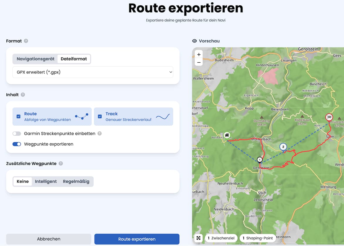

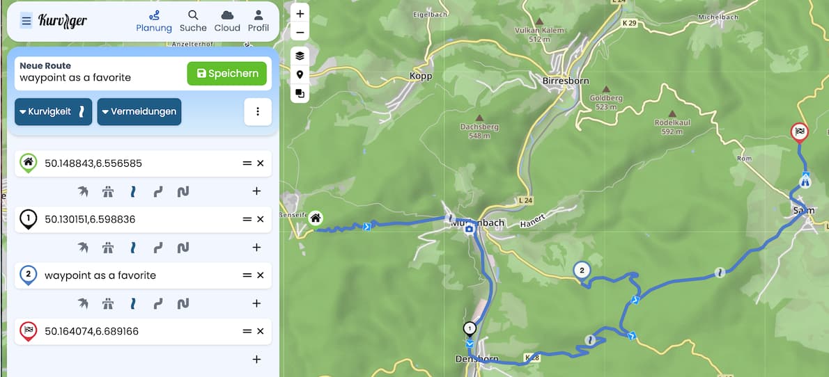

1.) How to set a wapoint (Poi or other, but NOT as a favorite) what is NOT on the Route/Track and give it an own name?
2.) How to export a route without any shaping points, but with the own created WP with their proper names?
3.) It must be a gpx file which i am going to use in osmand. How to do?
Thank you for your helping.

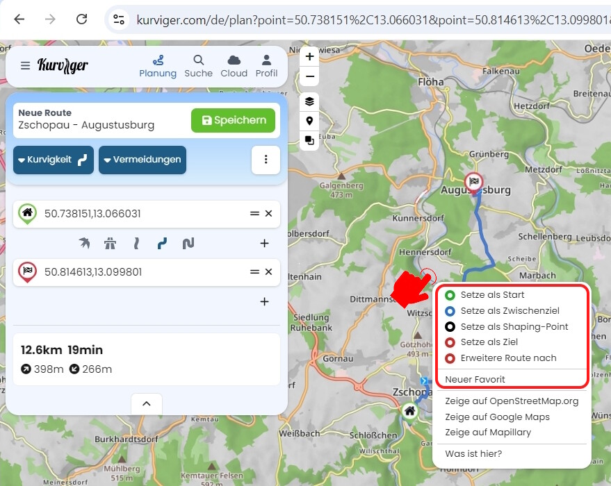

Moin und einfach auf die Karte mit der rechten Maustaste klicken und neuen Favorit erstellen. Ein Favorit kann dann auch als Wegpunkt in eine Route integriert werden Ein Export von Favoriten die nicht in der Route sind können nicht mit der Route exportiert werden.
Jeder Shapingpunkt oder Zwischenziel kann aber auch mit einem eigenen Namen versehen werden und diese werden dann auch mit einer Route exportiert.
Favoriten musst du extra exportieren.

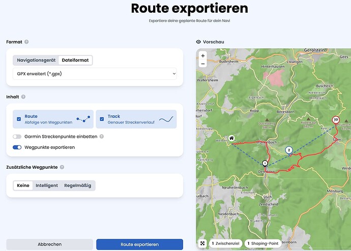

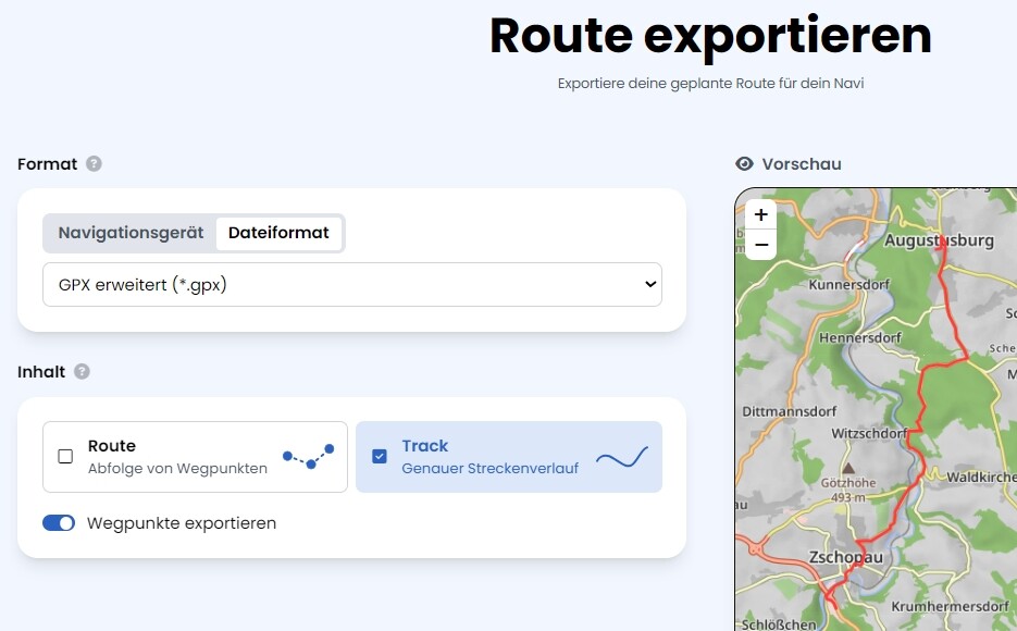

Answers:
1.) It’s not possible to create WP beside the route (except as favorite), for my opinion
2.) an exported route contains all waypoints (with their names), an exported track does normally not contain any waypoint - but: in “extended gpx” you may request all waypoints w/o a route
3.) don’t know OsmAnd - but it should accept a normal gpx (route and track) I assume

In einem Track gibt es keine Zwischenziele, diese sind entweder als WPT- oder RTE-Element vorhanden.
Track mit WPT ist möglich - siehe oben.

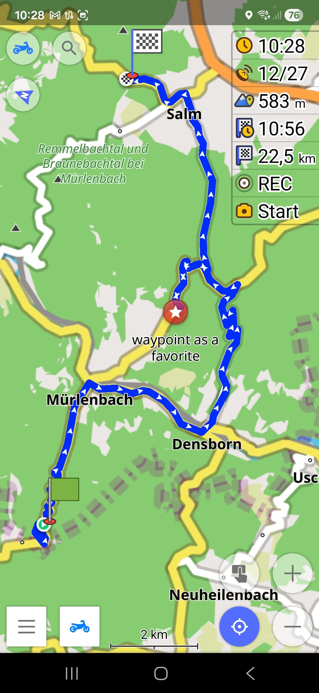

OsmAnd navigiert einen Track mit Sprachansage der Abbiegehinweise, Ansage der Namen der Zwischenziele, mit Neuberechnung …
… aber ist nicht in der Lage shaping points zu ignorieren?
Mit OsmAnd kann man den GPX-Track mit Wp auch bearbeiten.
Auch Shaping-Points löschen, Zwischenziele wenn nötig löschen …
Erwarte aber dass der Export einer Route mit dem Kurviger Planer
als Track mit Zwischenzielen funktioniert.
OsmAnd kann alles was andere Apps können und nicht können.
Möchte Routen vom Kurviger Planer als Track mit
Zwischenzielen und ohne Shaping-Points exportieren, ist doch ganz einfach.

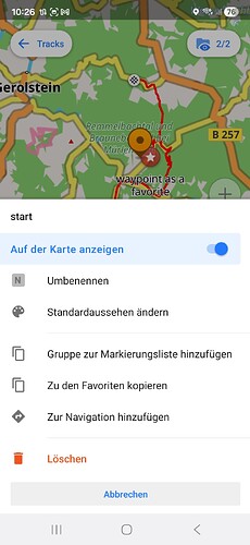

twk1
October 30, 2025, 2:07am
14

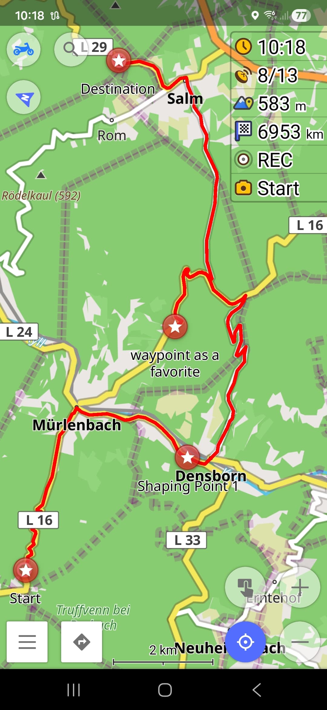

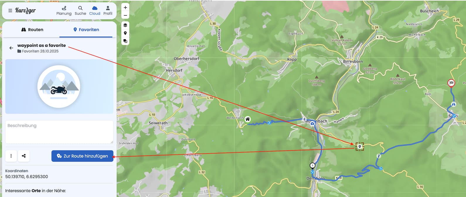

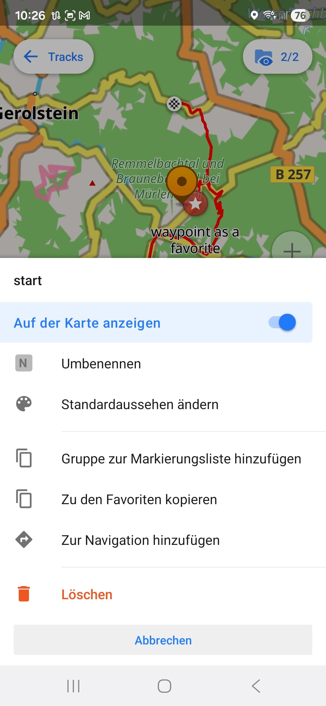

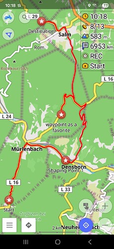

Thank you all for your answers. Unfortunately it doesnt work neither way. adding a waypoint as a favorite beside the track, in export gpx (normal or extrended) the favprite and its given name does not show up in route. so no custom waypoints which is very, very annoying.
Another point what makes me crazy are the shaping points. i know, when i press and hold “W” the Shaping points are gone from display, but as i release the key they are back. i want to hide them once and forever. Possible??
Kurviger Planer GPX Export
OsmAnd GPX Import
Shaping-Points … entfernen

Its very kind that you show me a solution, but sorry, this solution is so weird and a lot of work, first in kurviger and than in osmand. my solution now is: staying with alltrails to plan my route, setting my WP and export it and than import in osmand.

@anon50555842 .
Danke fur die Tops.gpx datei. Alles klar.
Die gpx wpt positionen sind mit ein trkpt verknüpft.
Shaping Points können complet entfernt werden.
In Kurviger selbst ist dies jedoch nicht möglich.
