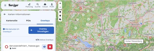

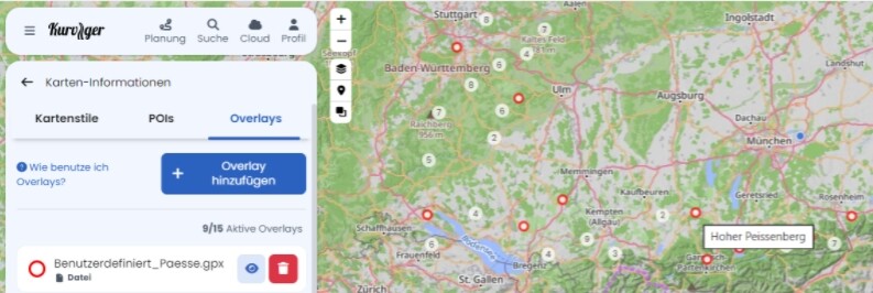

Die Passknacker-Infos, als Overlay eingebunden, zeichen die Namen in “mouseover” :

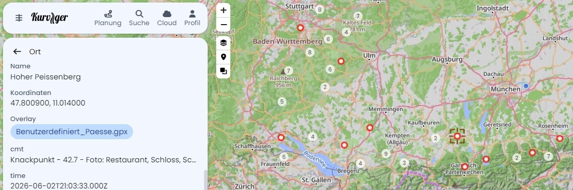

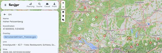

Und bei expliziter Auswahl gibt es die Details:

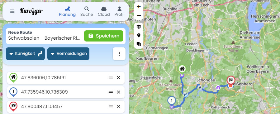

Deine Datei besteht lediglich aus 3 <wpt>-Elementen und Kurviger macht daraus auch eine Route:
allerdings ohne die Namen zu verwenden. Warum muss jemand anders klären …

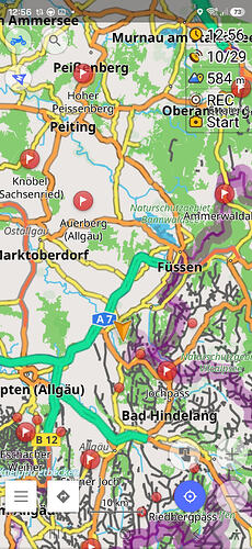

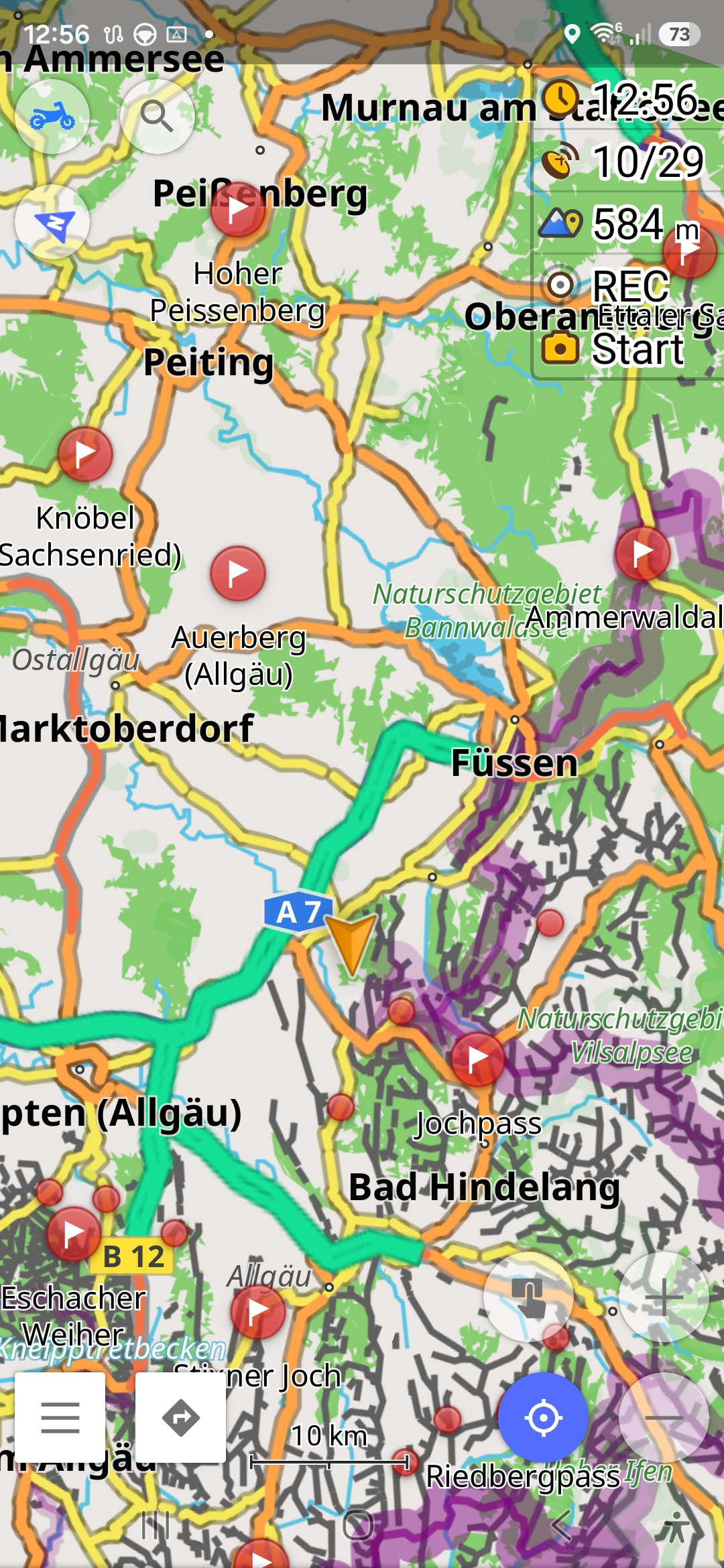

Das ist kein Screenshot aus Kurviger. Lasst doch bitte diese Verwirrspiele.
Ich hatte das schon mal geschrieben, Antwort von Entwicklern darunter.
OK, schön wenn Favoriten, POI mit Namen demnächst kommen. Danke
