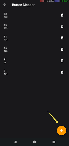

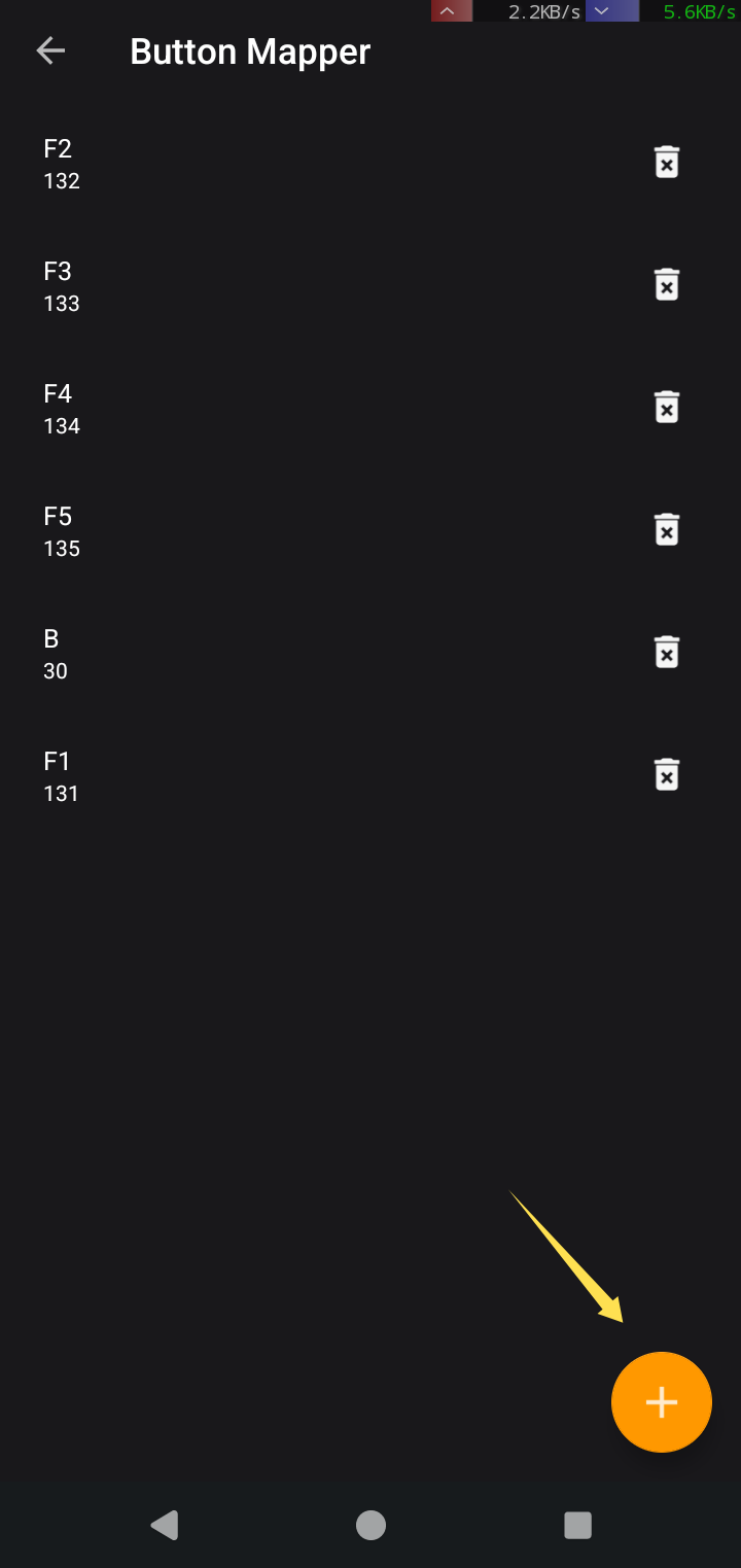

Wenn ja, und nur für Android: Bitte mal aus dem Playstore die App “Button Mapper” von Anbieter “flar2” installieren. Gib Dir ne viertel Stunde um es zu verstehen, Berechtigungen zu vergeben und den Service zu aktivieren.

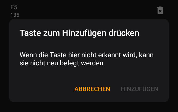

Über “Tasten hinzufügen” und Plus-Taste kommt ein Dialog. Dann Taste auf dem Device drücken. Wenn BM die Taste abfangen kann, dann super. Die Taste kann dann auf nahezu beliebige Funktion umgemappt werden, einfach spielen, auch App-Aufrufe uvm.
BM wirkt hier als Layer zwischen Hardware und Software und übersetzt quasi von Hardware nach System/Software. Nutze ich, seit ich eine Fernsteuerung habe. Wenn hilfreich dem Entwickler gerne ein paar Euro hinterlassen, damit er weiter motiviert bleibt.

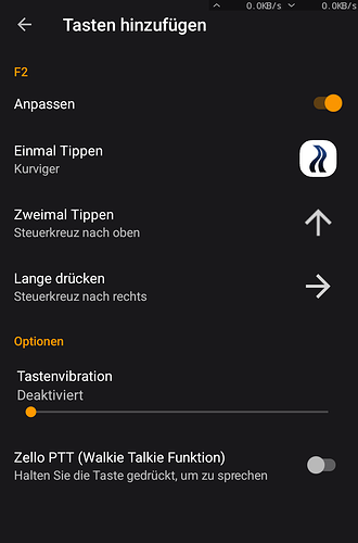

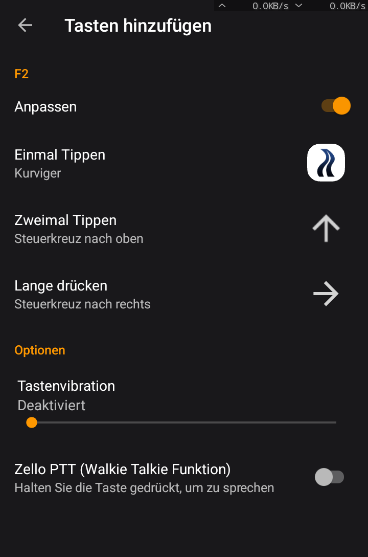

So, kleines Update aus der Garage. Ich habe am Motorrad meiner Frau mein altes WunderLINQ eingesetzt und mit einem iPhone XR gekoppelt und habe mich dann mal mit dem Custom Mode auseinander gesetzt. Ich habe es hinbekommen, dass ich jetzt wieder den Zoom nutzen kann. Den Rücksprung in die WunderLINQ App habe ich mit "Hey Siri, WunderLINQ App öffnen " geschaft auf dem iPhone.
Hier das Bild der Konfiguration. Mit dem Android geht der Zoom an dem Gerät jetzt auch wieder.
Ich hoffe das hilft jetzt anderen auch.
@Team wenn das Menü geöffnet ist, reagieren dann + und - auch auf die Bewegung im Menü um Punkte auszuwählen? Was ist für die Bestätigung angedacht? Den recenter könnte ich mal probieren auf den Blinkerschalter Langdruck zu legen und Orientierung Karte Kurzdruck. Menü öffnen könnte man auf Kurzdruck rechts probieren. Enter ist ja der Langdruck rechts.
Keyboard a habe ich wieder entfernt, da dies ja nur das Menü öffnet und man kann es nicht bedienen. Es führt auch dazu, dass man in der WunderLINQ App nicht mehr die Anzeigen der App nach rechts weiterblättern kann. Die beiden anderen Funktionen klappen.
Wenn das Menü geöffnet ist und man drückt nach links, bewegt sich auch nur die Karte im Hintergrund.
Kleiner Nachtrag.: wenn ihr den aktuellen WunderLINQ Navigator kauft und auf Custom geht, ist das Profil leer. Den neuen erkennt man am USB-C Ladeport. Beim Long Press Sensitivity 900 wählen, dann erscheint 850.Das ist der aktuelle meiner Frau. Ich habe den jetzt gerade auch konfiguriert und mache mich als nächstes an das WunderLINQ-X
So, WunderLINQ X fertig konfiguriert läuft auch
und in meiner 2 App, habe ich die neuen Befehle einfach zugeordnet und bin jetzt wieder flexibel.
Ach ja, ich habe immer Apple und Android getestet. Läuft. Schön wäre jetzt, wenn ihr auf Escape in der App, den Rücksprung in die WunderLINQ App legen könntet bei Android und Apple.
