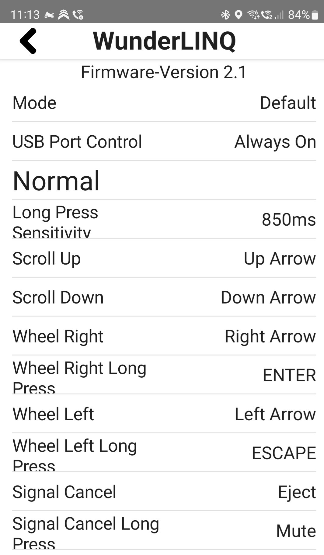

Details WunderlinQ: Version App 2.64 mit Firmware 2.1
