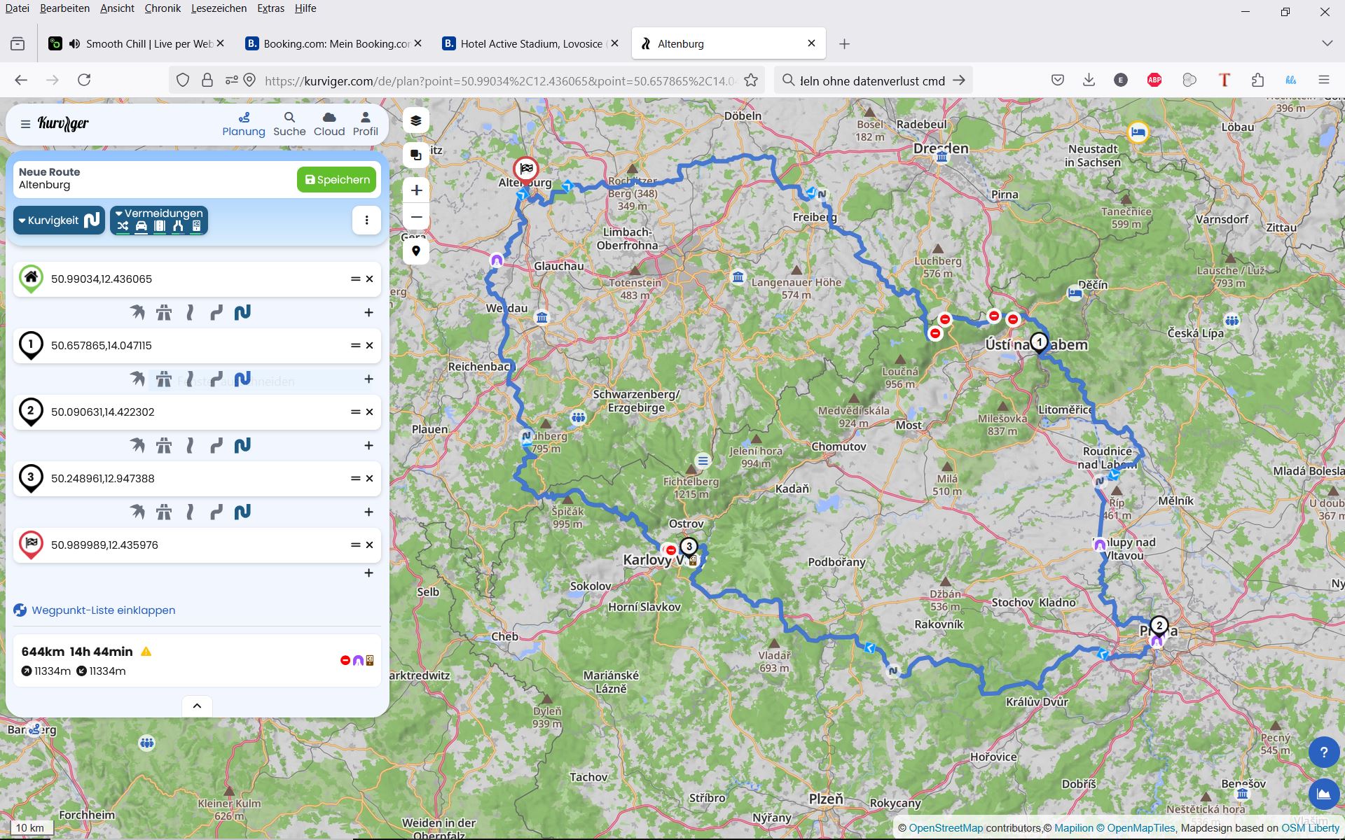

Ich hab eine Route geplant, soweit so gut.
Jetzt möchte ich noch ein Zwischenziel einfügen und gehe mit der Maus auf den Punkt und mache meinen Klick.
Dann kommt eine Fehlermeldung “Mindestens einem deiner Punkte scheinen noch Koordinaten zu Fehlen…”
Drücke ich dann das x für löschen des Zwischenziels wird die Route neu berechnet und der Mausklick von vorher ist nun Ziel der Tour!?
Was mach ich falsch?
Wie kann ich ein Zwischenziel mit einem Klick auf der Karte einfügen?

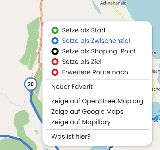

Mit einem Klick meines Wissens eigentlich gar nicht - mit zwei schon.
Einmal auf die gewünschte Stelle auf der Karte (rechts) klicken und dann “Setze als Zwischenziel” mit dem zweiten Klick (links) auswählen. Fertig.

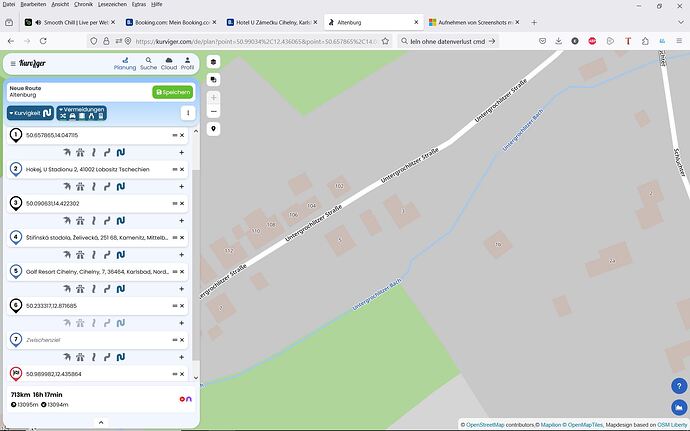

Kannst du etwas genauer beschreiben, was du alles angeklickt hast um zur Ansicht auf deinem zweiten Screenshot zu kommen? Ich kann das aktuell so nicht reproduzieren.

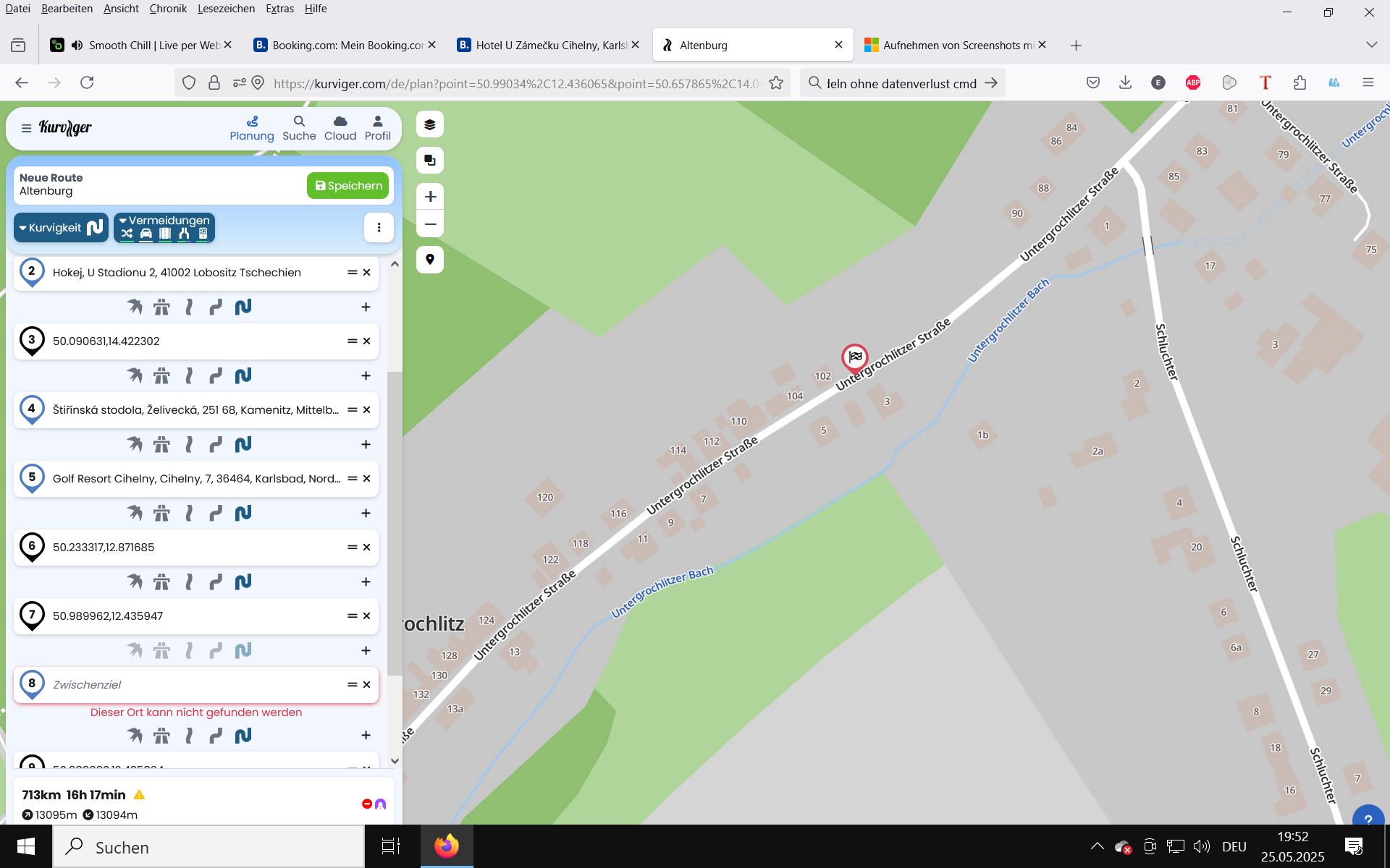

Um auf den zweiten Screenshot zu kommen habe ich auf das “+” zwischen Ziel und dem vorletzten Wegpunkt(6) gedrückt. Dann die Karte dahin gezoomt wo ich mein Zwischenziel setzen wollte und einen “Links” Klick auf die Maus.
Wie funktioniert dieses “+” denn richtig? Oder wozu ist es gedacht?

Auf der Karte selbst kann nur via Rechtsklick ein ZZ eingefügt werden.

Da scheint es so viel Verwirrung zu geben. Zusätzlich passt die Positionierung zu den anderen Punkten nicht mal.
Siehe Beispiel. In die fertige Route hab ich einfach mit dem Plus und sucheingabe einen weiteren Punkt definiert.
Ist aber von der reihenfolge Blödsinn
Das ganze jetzt mit der rechten Maustaste und siehe da passt erst mal in der Reihenfolge.
