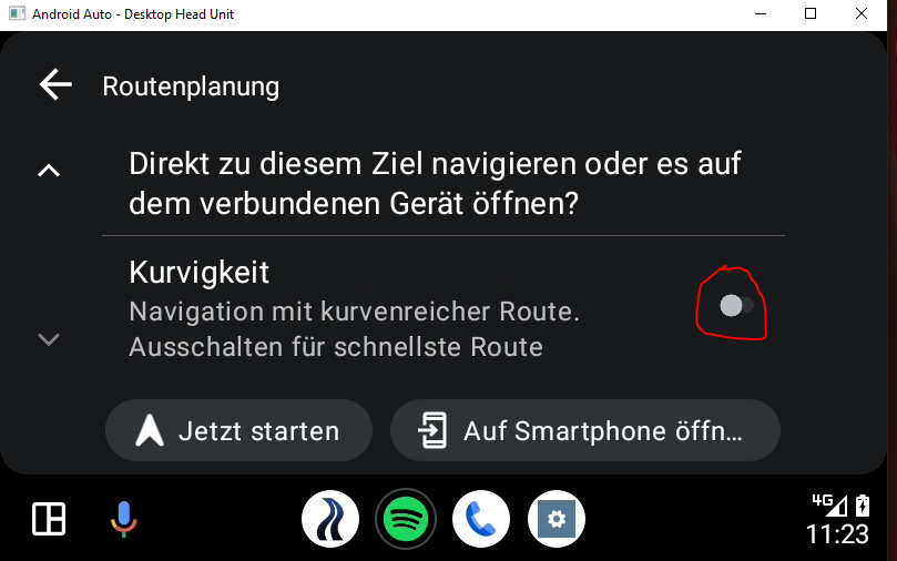

Edit 2: Wenn ich den “Schalter” bei Kurvigkeit rausnehme funktioniert die Routenberechnung auch mit gesperrtem Handy

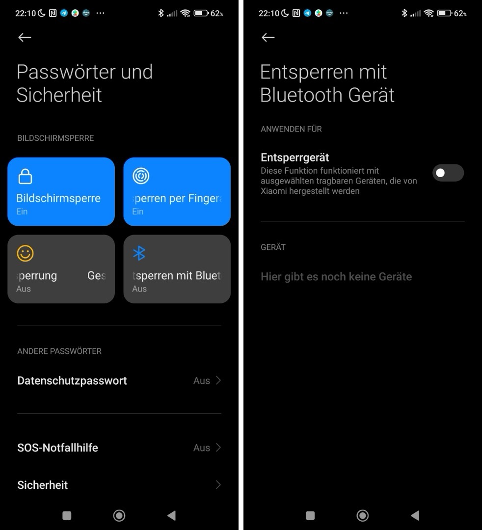

Abend,
hängt mit Bluetooth zusammen, zu finden Passwörter und Sicherheit,
hier bei meinem Poco X3 NFC (Android 12):

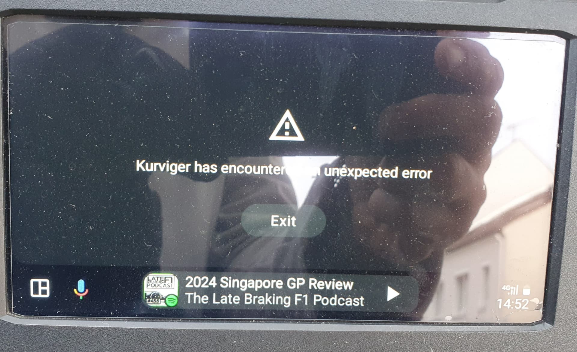

Unabhängig von dem obigen Problem habe ich diesen Fehler heute zweimal gehabt:
Es gibt in der Stadt eine Stelle, wo AA immer die Verbindung zum Handy kurz verliert. Nach der Wiederherstellung der Verbindung wurde der Fehler gemeldet. Es ist an der gleiche Stelle zweimal passiert, einmal auf der Hin- und einmal auf der Rückfahrt.

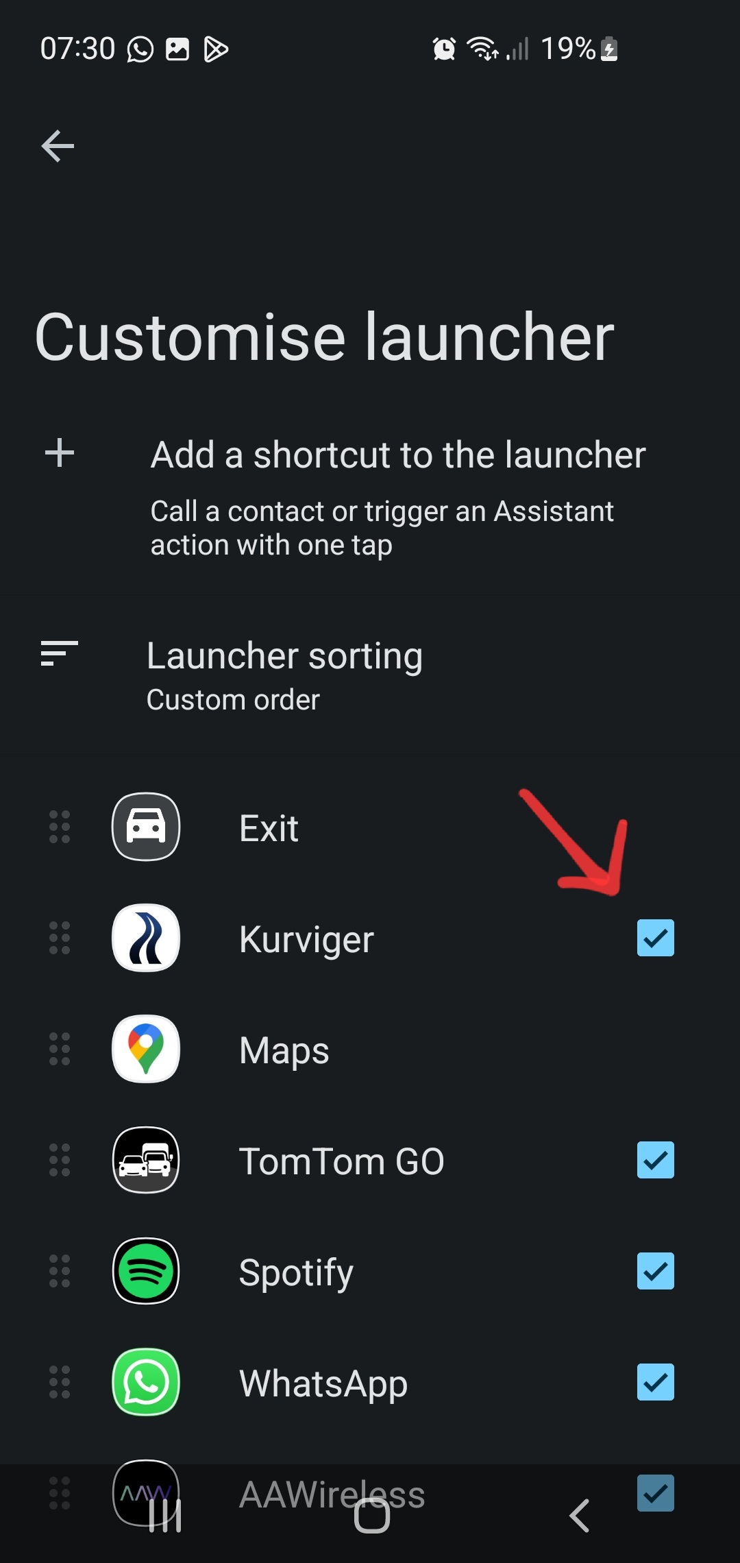

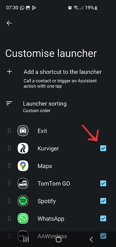

- Hast du auf dem Handy unter Settings/…/Android Auto/Customize Launcher geschaut, ob dort Kurviger erscheint und ggf die Checkbox daneben ausgewählt ist?

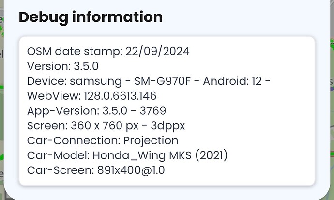

Ansonsten könntest du die “Debug Info” posten (ganz unten im Kurviger Settings Menü). Die gibt den Entwickler zusätzliche Infos über deine Konfiguration. Am besten kopieren oder ein Screenshot machen, wenn du mit Android Auto verbunden bist, dann werden noch zusätzlich 3 Zeilen übers AA-Gerät angezeigt, sieht etwa so aus:

Ich hatte noch die alte Version installiert.
Kaum hat man upgedatet, erscheint Kurviger im Launcher.

Ah das ist interessant, das müssen wir uns mal anschauen, danke fürs Melden, ist eventuell knifflig das zu reproduzieren
