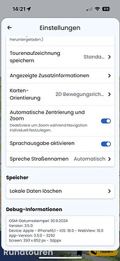

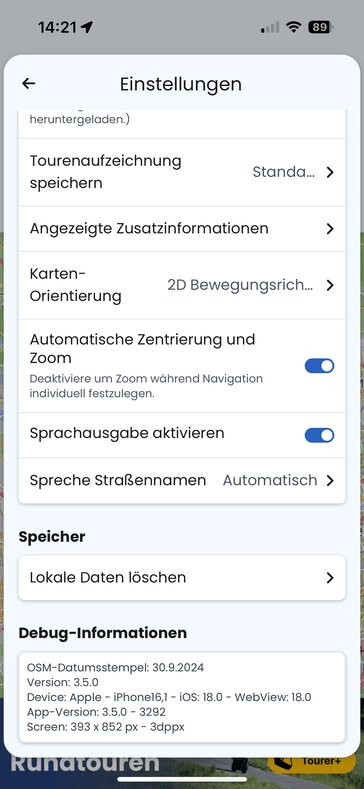

Wenn es um ein modellspezifisches Verhalten handelt, dann hilft die Info schon, muss aber natürlich nicht vor jedem einzelnem Post stehen. Es gibt auch die “Debug Information”, die ganz unten im “Settings” steht - die hilft dann manchmal auch, aber nicht immer.

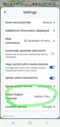

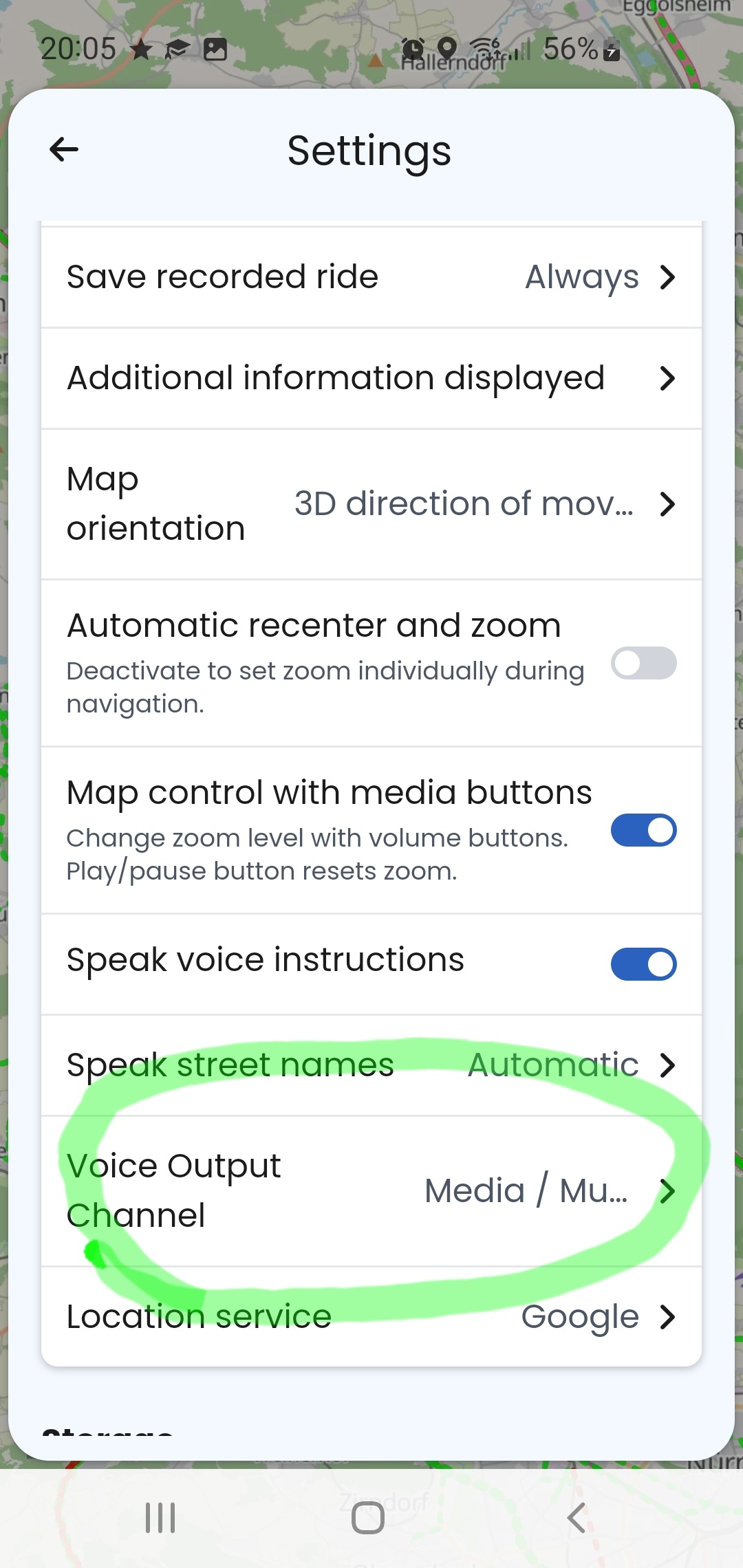

Wenn du 2019+ Africa Twin mit AA benuzst, soll dein Headset mit dem Motorrad und nicht mit dem Handy verbunden sein. Africa Twin bietet auch die Möglichket den Sozuis-Headset mit dem Motorrad zu verbinden. Ich habe es nicht in der Konfiguration verwendet, aber ich weiß, dass es damit immer wieder Schwierigkeiten gibt. Manchmal ist sogar die Reihenfolge wichtig in der man die Geräte miteinander verbindet. Bist du auf dem Africa Twin Forum auch angemeldet? Ich vermute, dort wird man eher jemanden finden, der eine ähnliche Konfiguration hat und evtl etwas ausprobieren kann um die Ursache zu finden. Abgesehen davon, AT hat mehrere Audio-Kanäle und nicht alle Apps nutzen den gleichen Kanal. Bitte beachte meinen Hinweis zur individuell einstellbaren Lautstärke in dem Post oben. Den verwendeten Kanal kann man bei Kurviger auch unterschiedlich einstellen:

P.S. wenn es mit Maps und AA funktioniert, dann würde ich versuchen herauszufinden, welchen Kanal Maps verwendet und dann in Kurviger den gleichen auswählen. Verwendest du wireless AA (mit Dongle) oder Kabelgebunden?

Dass man in Kurviger den Kanal ändern kann, hatte ich noch nicht entdeckt, evtl. ist das die Lösung.
Probiere ich aus, komme allerdings frühestens am Donnerstag wieder zu zweit auf die Straße Ich berichte - VIELEN DANK bis dahin👍

diese Einstellung “Voice Output Channel” Existiert nicht bei iOS ![]()

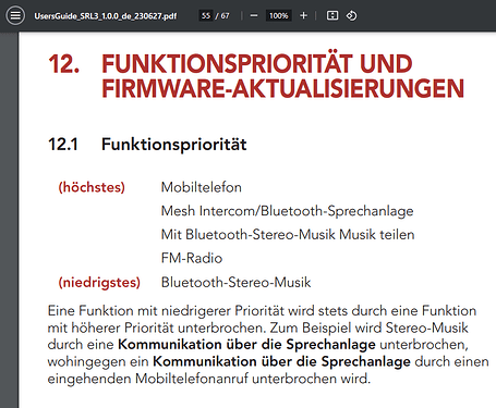

Und werfe mal die Audio Priorität in den Raum:
Stimmt. Bei TomTom GO für IOS auch nicht.
Bei Apple muss nicht alles einstellbar sein, es muss nur einwandfrei funktionkeren. Wer kommt bloß auf solche Ideen… ![]()
