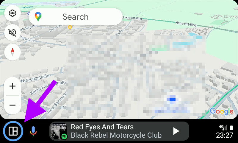

âNach linksâ wird schon die âBACKâ Taste sein, schĂ€tze ich. Du kannst es so testen wenn du nach links drĂŒckst:
- In Google Maps und Spotify, kommst du auf den MenĂŒ-Button bzw Split-Screen- Button unten links
- In Waze wird bei laufender Navigation zuerst ein Button in der App ausgewĂ€hlt und der Text angezeigt: âPress back again to stop the Navigationâ - dies ist eigentluch eindeutig.
- In TomTomGO und AmiGO wird bei laufenden Navigation nur ein âAction-Buttonâ selektiert.
EDIT:
@boldtrn @Patrick Es ist scheinbar möglich (siehe Beispiele von Google Maps, Spotify und Waze), die Reaktion auf âKEYCODE_BACK=4â in der App seitens Programmierer zu definieren. Meine Empfehlung ist, wie bei Google Maps und Spotify, als Reaktion darauf den Cursor in den unteren Bereich bzw. auf den Button unten links zu platzieren.
Sonst wĂŒrde man noch eine zusĂ€tzliche Taste auf dem Controller brauchen (DPAD_DOWN), um in den unteren Bereich zu kommen. Die Taste gibt es z.B. auf dem BMW/Chigee scheinbar nicht. Mit dieser Taste die Navigation zu unterbrechen ist eher unerwĂŒnscht, auĂerdem gibt es dafĂŒr den Button âXâ.

Nervig ist der Wechsel zwischen dem unteren MenĂŒ und dem Screen.
Das ist genau der unterschied zwischen Android Auto und Carplay. Um zwischen den zwei bereichen zu wechseln, brauchst du noch UP/DOWN Tasten. Die hat Honda zwar, man braucht aber einen âLong Pressâ dafĂŒr. Einfach unnötig.

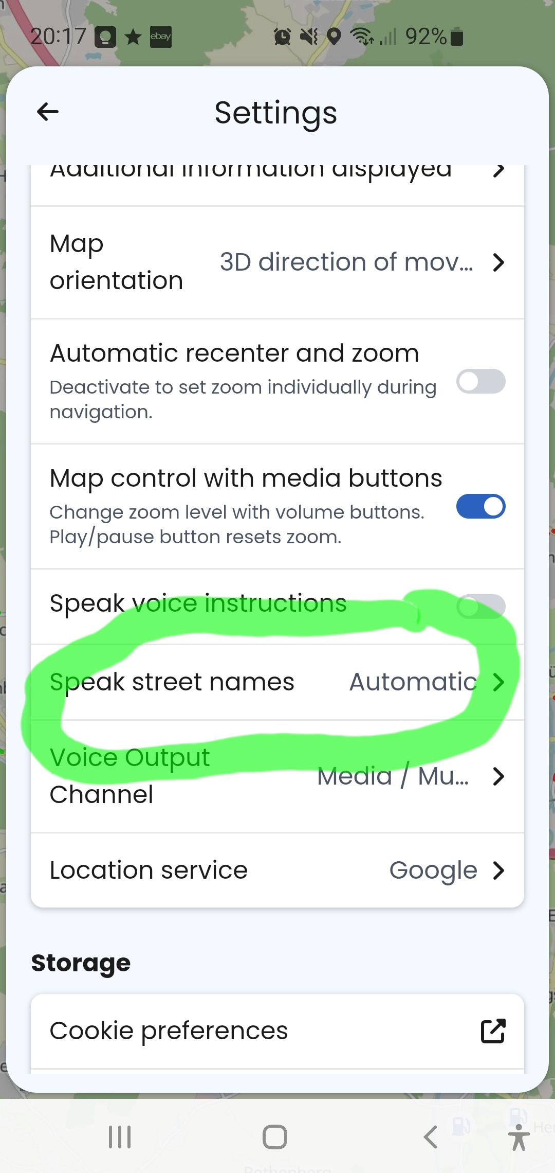

Wo wĂ€re denn die Bemerkung richtig untergebracht zum Thema Ansage StraĂen? Habe da nichts richtiges gefunden. Habe heute mal die Navigation im Auto genutzt und dabei ist mir aufgefallen, dass zum Beispiel Autobahnen und StraĂen nicht angesagt wurden. Beispiel: rechts auf A45 Richtung oder abfahren in 1000m Richtung.
Ich habe dann auch nochmal mit OsmAnd im Auto getestet und da wurden die Namen der Autobahnen angesagt.
Ansonsten lief es mit Android Auto Top.
Was hast du hier eingestellt?
Ja, das ist eingestellt
